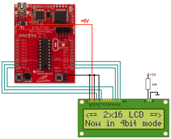

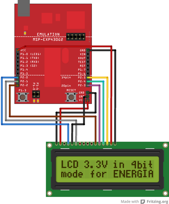

A Launchpad kártyát az alábbi ábra szerint huzalozzuk össze  az LCD modullal.
6_1. ábra: Az MSP430 Launchpad kártya és az LCD modul összekötésének vázlata
A fenti ábra azt a tipikus esetet mutatja be, amikor 5 V-os modult kötünk az egyébként 3,5 V-os tápfeszültségű Launchpad kártyához. Az LCD modul egyébként 3,5 V-on is működne, de a VEE lábra akkor negatív feszültséget kellene kötni a normális kontraszt biztosítására. Emiatt egyszerűbb az a megoldás, hogy az USB csatlakozó melletti TP1 pontról veszünk 5 V-os feszültséget a kijelző számára, ahogy az ábrán is látható. Ebben az esetben a VEE kontrasztvezérlő lábat földre is köthetjük (szebb lesz a kép, ha nem közvetlenül, hanem egy 200 Ω - 1 kΩ közötti értékű ellenálláson keresztül kötjük földre. Az R/W lábat kössük földre, mert nem szabad olvasás módba kapcsolni (az MSP430 mikrovezérlő bemenetei nem tolerálnák az LCD modul 5 V-os jelszintjét). Emiatt a foglaltság figyelésére nincs lehetőségünk, a karakterek kiírása után fix idejű késleltetéseket kell beiktatnunk, hogy a modulnak legyen ideje feldolgozni a kapott adatokat vagy parancsokat. A háttérvilágítás két kivezetése többnyire nincs elkülönítve, hanem a többi kivezetés mellett kapnak helyet, folytatólagosan. A LED anódja a 15., a katódja pedig a 16. kivezetés.

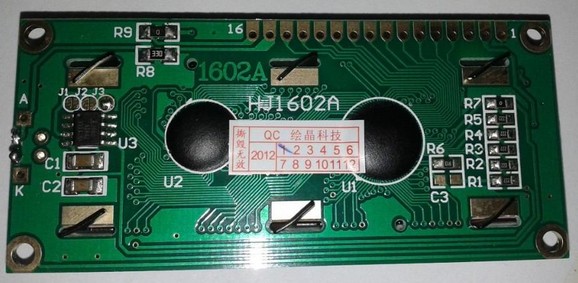

"Van másik!"
Néha sikerül 3,3 V-os tápfeszültségű LCD modult beszerezni (pl. az E-bay kínálatában). Ezeket arról lehet felismerni, hogy a modul hátoldalán az U3-as jelű IC is be van építve (ez állítja elő a kontraszt beállításához szükséges feszültséget).
6_2. ábra: Egy 3,3 V-os LCD modul hátulnézete (vegyük észre: U3 be van építve)
A fenti ábrán látható HJ1602A 3,3 V-os modul esetén a bekötés annyiban módosult a 6_1. ábrához képest, hogy a tápfeszülséget a Launchpad valamelyik VCC jelzésű kivezetéséről vesszük (3,5 V-os tápfeszültség), a VEE lábat pedig nem kötjük be.
6_3. ábra: A HJ1602 3,3 V-os LCD modul és a Launchpad kártya összekapcsolása

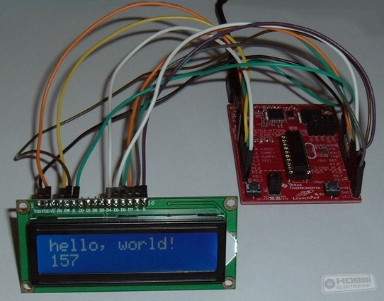

A programfutás eredménye az alábbi képen látható.
6_4. ábra: Az LCD_16x2 program futtatása

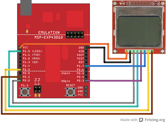

 Nokia 5110 grafikus kijelző vezérlése

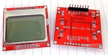

A hajdani Nokia 5110 telefonokhoz kifejlesztett monokróm grafikus kijelző kis panelre szerelve ma is kapható (pl. a Sparkfun, E-bay és Adafruit kínálatában). SPI (szinkron soros) kommunikációval vezérelhető. Az Energia IDE gyárilag nem tartalmaz hozzá meghajtó szoftvert (egyelőre), mi most a Rei Vilo által közzétett LCD_5110_SPI könyvtárat fogjuk hozzá használni, amelyet az Energia által a felhasználó Dokumentumok/Energia mappában egy libraries nevű almappában helyezünk el. Ez a program az MSP430G2553 USCI_B modult használja, hardveres támogatású SPI kommunikáció megvalósításához.
6_5. ábra: Nokia 5110 kijelző, kísérleti panelre szerelve
Hardver követelmények:
  • Launchpad kártya MSP430G2553 vagy mikrovezérlővel
  • Nokia 5110 monokróm grafikus LCD kijelző
A Launchpad kártyát az alábbi ábra szerint huzalozzuk össze  az LCD modullal. Ügyeljünk a kivezetések sorrendjére, mert ezeket a kijelzőket többféle lábkiosztási sorrenddel készítik!
 6_6. ábra: Az MSP430 Launchpad kártya és a Nokia 5110 modul összekötésének vázlata
A 6_6. ábrán a Sparkfun által forgalmazott kijelző modul lábkiosztását követtük, amelyen a lábak sorrendje balról jobbra így néz ki:

A program működéséhez be kell csatolnunk az SPI.h és az LCD_5110_SPI.h fejléc állományokat. Előbbi a "gyári" könyvtárak között található, utóbbit nekünk kell a felhasználói könyvtárunkban az Energia/libraries könyvtárban elhelyezni. Rei Vilo programja úgy van megírva, hogy az MSP430 Launchpad kártyán kívül a Stellaris Launchpad kártyával is működjön. A program ezért meg van tűzdelve feltételes fordítási direktívákkal. Most csak azok a programsorok fordulnak be a programunkba, amelyek vagy nincsenek feltételhez kötve, vagy pedig az __MSP430G2553__ szimbólum definiáltságához vannak kötve.
A setup() függvényben előbb az SPI soros kommunikációs egységet kell beállítani, ezt követően pedig az LCD modult inicializáljuk. Az SPI modul órajelének sebességét úgy kell beállítani, hogy az 5 MHz-et ne haladja meg, mert ennyit bír a Nokia 5110 modul PCD8544 típusú vezérlője.
A háttérvilágítást kezdetben bekapcsoljuk (a későbbiek során pedig a Launchpad kártya felhasználói nyomógombjával ki-be kapcsolgathatjuk).  A képernyő bal felső sarkában kiírjuk a "Hello!" üzenetet. Egy másodperc elteltével töröljük a képernyőt, majd a bal alsó sarokba kiírjuk a "Light off" üzenetet. (A mobiltelefonokhoz hasonlóan mindig a gombbal indítható műveletet írjuk ki, azaz a következő gombnyomás lekapcsolja a háttérvilágítást.)
A végtelen ciklusban figyeljük a nyomógombot (lenyomás esetén átváltjuk a háttérvilágítás állapotát), majd nagyobb méretű betűkel felváltva az MSP430, illetve az LM4F feliratokat írjuk ki.
Ezt követően kisebb karaktermérettel egy csillagot (vagy szorzásjelet) szánkáztatunk a képernyőn balról jobbra.
A program kétféle méretű fonttal rajzol ki karaktereket. A fontokat a könyvtárhoz mellékelt  Terminal6.h és Terminal12.h. Tehát bár ebben a programban csak karaktereket/szöveget íratunk ki, a kiírás kicsit komplikáltabb, mint az előző pontban, hiszen most nekünk kell megadni a karakterek alakját is - nincs beépített karakter generátor.

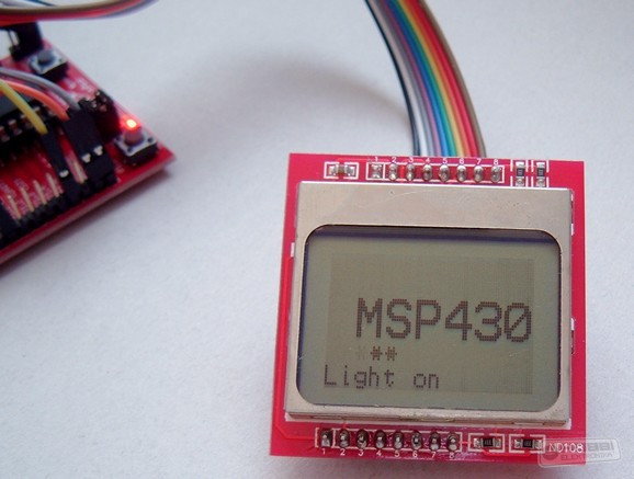

A program futási eredménye az alábbi fényképen látható.
6_7. ábra: Az LCD_5110_SPI_main program futtatása
