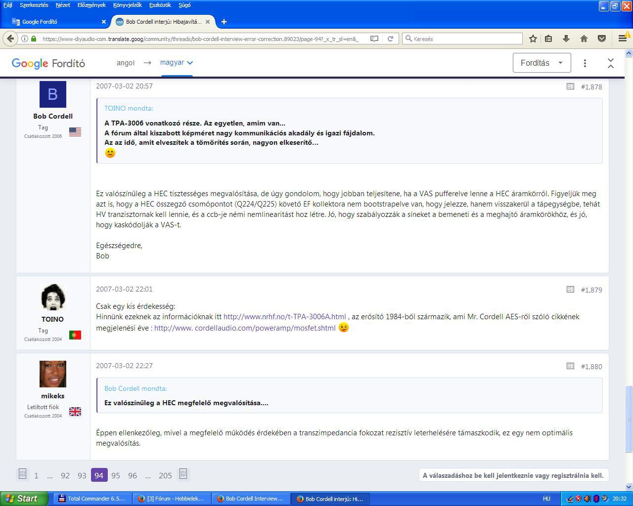

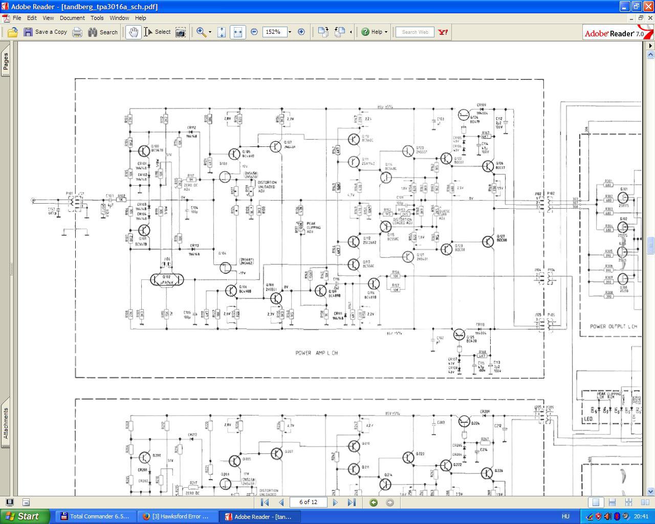

(#) Karesz 50 válasza tunerman hozzászólására (») Okt 3, 2023
A Tandberg TPA-3006 kapcsolási rajzának részletét még a tavasszal lementettem a diíaudio-ról. Egy órán át lapozgattam a fórumot, majd rájöttem, hogy van kereső... : )
Nem tudom, hogy a tyúk volt-e előbb vagy a tojás, de ezt írják róla:
A TPA-3016 szervízkönyve túl nagy méretű, de az elektrotanyáról le lehet tölteni (akit érdekel).

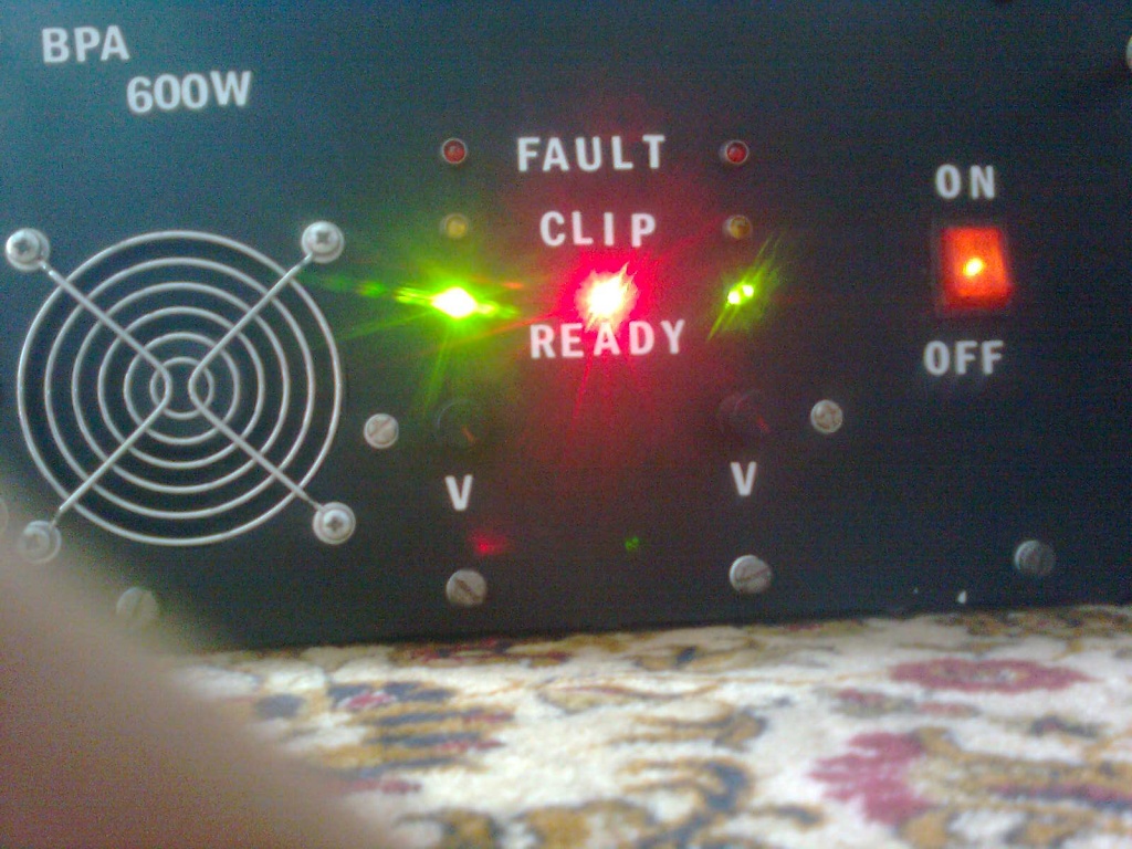

Volna még egy kérdésem,van 3db Gpa300 modulom amiből 2db már be van épitve dobozba,és most hólapátolás után bekapcsoltam egyszerre az St,150 és a GPA végeket külön külön hangdobozokon,vagyis 2-2db ugyan azon a forrásról hajtva és azt tünt fel hogy a GPA nagyságrendekkel halkabban szól mint az ST. Persze nem full hangerőn hanem kellemes szobain.A GPA hangját alig hallom,lekellet az ST, tekernem vagy 40% ot a hangerőt.
Elővettem a harmadik GPA panelt méricskéltem,és mérve 47k ellenállás van a visszacsatolásba,gondolom ezzel kell kisérletezgetni mire meg lesz a közelitőleg jó érték,hogy kb.egyformán szóljanak.
Sajnos közkézen rajz nincs hozzá igy nem tudok produkálni hozzá.

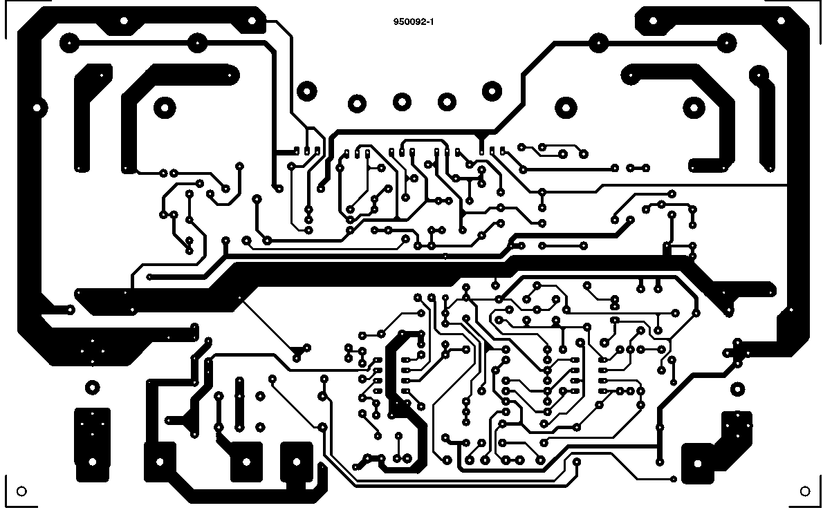

(#) soos csaba hozzászólása Márc 3, 2013
Itt van kistehenke számára kért 300W-os erősítőhöz a dokumentációk.
(#) nagysasy hozzászólása Feb 26, 2013
Sziasztok !
A pa300-as erősítő elmenne 2x45 V Ac-val szerintetek ? Mert az pufferelve 2x63,5 V. De az adatlapja szerint 60 V kell neki. Erről lenne szó. Köszi addig is.
pa300.LAY

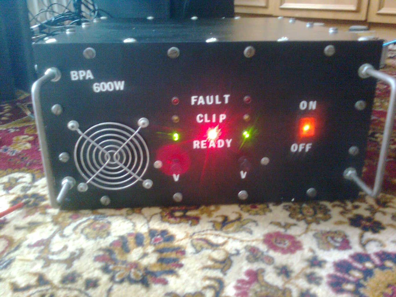

(#) blasz hozzászólása Nov 7, 2012
Ez a gpa600

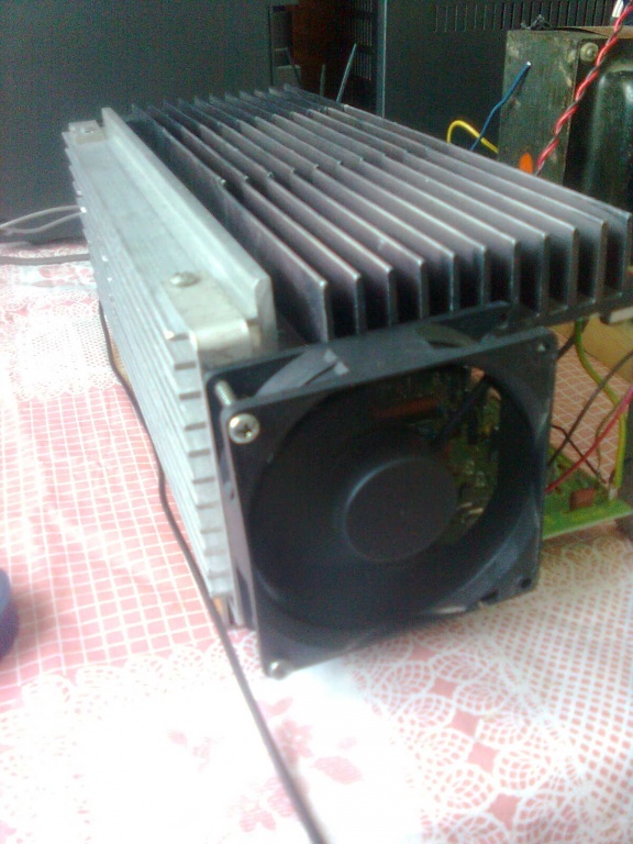

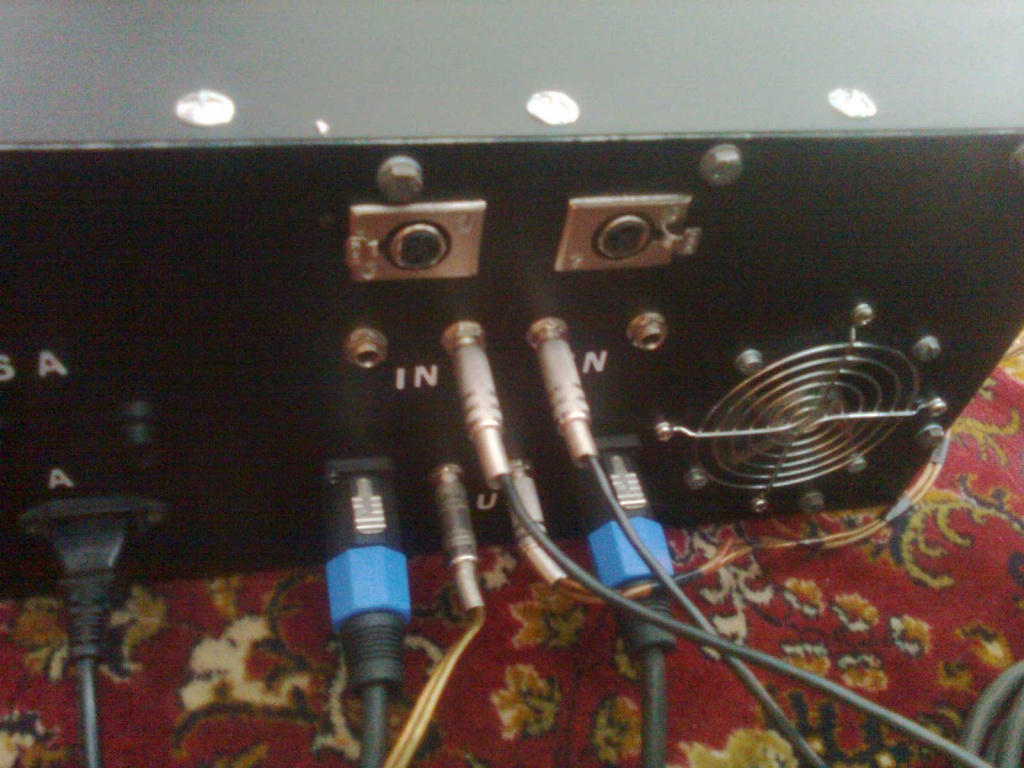

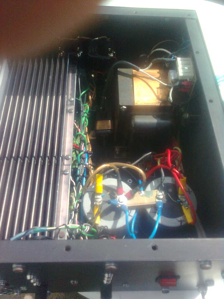

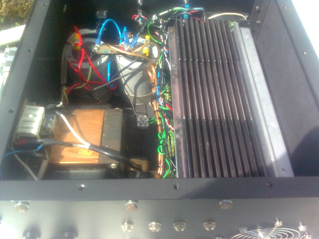

(#) blasz válasza reloop hozzászólására (») Szept 27, 2012
Igen a GPA végemet is 2db 12cm ventilátor hüti,elől hátul,és úgy elvan.Pár kép bár lehet már volt fent róla.Igy van oda bent is.Alagút szerűen.Itt minden a két kezem munkája a doboz is,az soká tartott,de jó lett kicsit ipari jellegű de nekem jó igy.
A hozzászólás módosítva: Szept 27, 2012

Ez a nyákja.
PA300 új.LAY

(#) szamóca válasza gesa hozzászólására (») Feb 20, 2011
Köszönöm hogy szóltál!
PA300 új.LAY
(#) gesa hozzászólása Feb 20, 2011
Sziasztok !
Csak egy észrevétel azoknak akik a Pa 300-as erősítőt csinálják és a Szami féle nyákrajzot használják.
A nyákrajzon az Ac és A Clip csatlakozó felirat fel van cserélve szerintem, ha nem így van bocsi.
PA300 új.LAY
