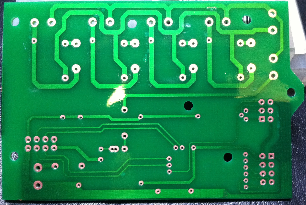

Tehát: mindenki másképp csinálja. Mint a képeken is látszik, először a nyákot készítem el, utána marok-fúrok. Általában először maróval elkészítem a felfogató csavarok helyét és a kontúrt. Ennek az az oka, hogy a maró méretéhez készítem el a poziciónáló jeleket; jelen példában 2-es maró, 2mm átmérőjű jelek általában a sarkokban. Tapasztalat, hogy könnyebb a 2-es kukorica maróval pontosan ráállni egy 2mm átmérőjű pöttyre, mint pl. egy 0,6-os fúróval a pötty közepére.
Így ha már a maró van befogva, először marok, utána pedig a fúrók, szépen sorban.
A képeken látszik a fúrás-marás előtti állapot és a kész nyák is.

Használt keményfém fúrókkal (0.7, 0.85, 1.1 és 1.25) fúrtam, a kép széle felé eső lyukakon látszik is hogy nem kellően voltak élesek. A nagyobb lyukakat 2-es kukorica maróval martam, átmérőjük 3.5 illetve 2.9mm. Ezek sorjásak lettek, de egy régebbi, nem túl éles bicska élével meghúztam őket. Gyors, és szebb eredményt ad (egyenes éleken) mint a tűreszelő. A lyukakat persze tűreszelővel "dolgoztam meg"
Így könnyen kitalálható, hogy CNC-vel készült a fúrás-marás, maga a nyák pedig fotózással, dry fóliával.

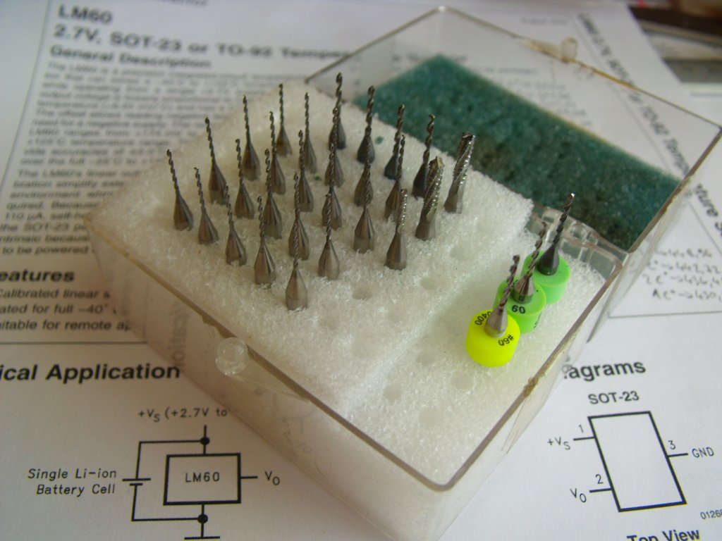

Én vásároltam egy csomó keményfém fúrót régebben. És meg kell mondjam, nagyot csalódtam bennük. Mindenki azt mondta, hogy milyen kopás álló, és sokáig jó. Na hát nálam 4-5 használat után eltörtek.
Mielőtt nekem ugranátok, van állványos fúrógépem, és 20'000 ford/perc tud pörögni, és annyival is pörgettem, amikor eltörtek a fúrók.
Berezonált a gép a fúrótól, és már annyi is lett. Egyedül a kukorica maró miatt áldom az eszem, mert az tényleg jól használható.
Ezek után a sima HSS fúrókat használtam. Megtanultam ilyen vékony fúrót is élezni. Ilyen vékonyaknál nem könnyű, de lehet. A törött 0.5mm-esen próbáltam ki, hogy meg tudom-e élezni. Nehezebb volt mint az 1-eseket, meg a 0.8-asokat, de olyan jó lett, úgyhogy használom is azóta újból.
Szóval használok egy fúrót, aztán átteszem egy másik fakkba, és amikor gondolok egyet, akkor a használtakat végig élezem, és újból olyanok mit ha vadi újak lennének.
Lehet szar az állványom,, de nem veszek másikat, vagy újat, mert a sima fúrókkal tök jól használható.

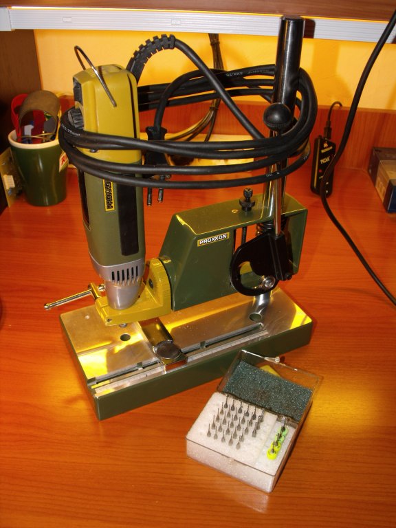

Ez egy 30000Ft-os profi Proxxon ipari fúró-marógép, egy 15000Ft-os precíz Proxxon állvány és egy emberöltőre elegendő keményfém csigafúró és kukorica-maró. :yes:
Ehhez a géphez füldugó sem kell, akár beszélgetni is lehet mellette olyan halk.

Proxxon IB/E profi ipari fúró-marógéppel, Proxxon MB140/S álvánnyal és 1,2-es kukorica-maróval.

Itt, az apróhirdetések között szokott lenni ún. "kukorica-maró fej", ami olyan, mint egy mini ráspoly rúd alakban. A fúróba fogható, vastagított szárral. Vigyázni kell vele, mert iszonyat durván lemunkálja az anyagot, ha egy picit jobban hozzányomódik a lemez.
