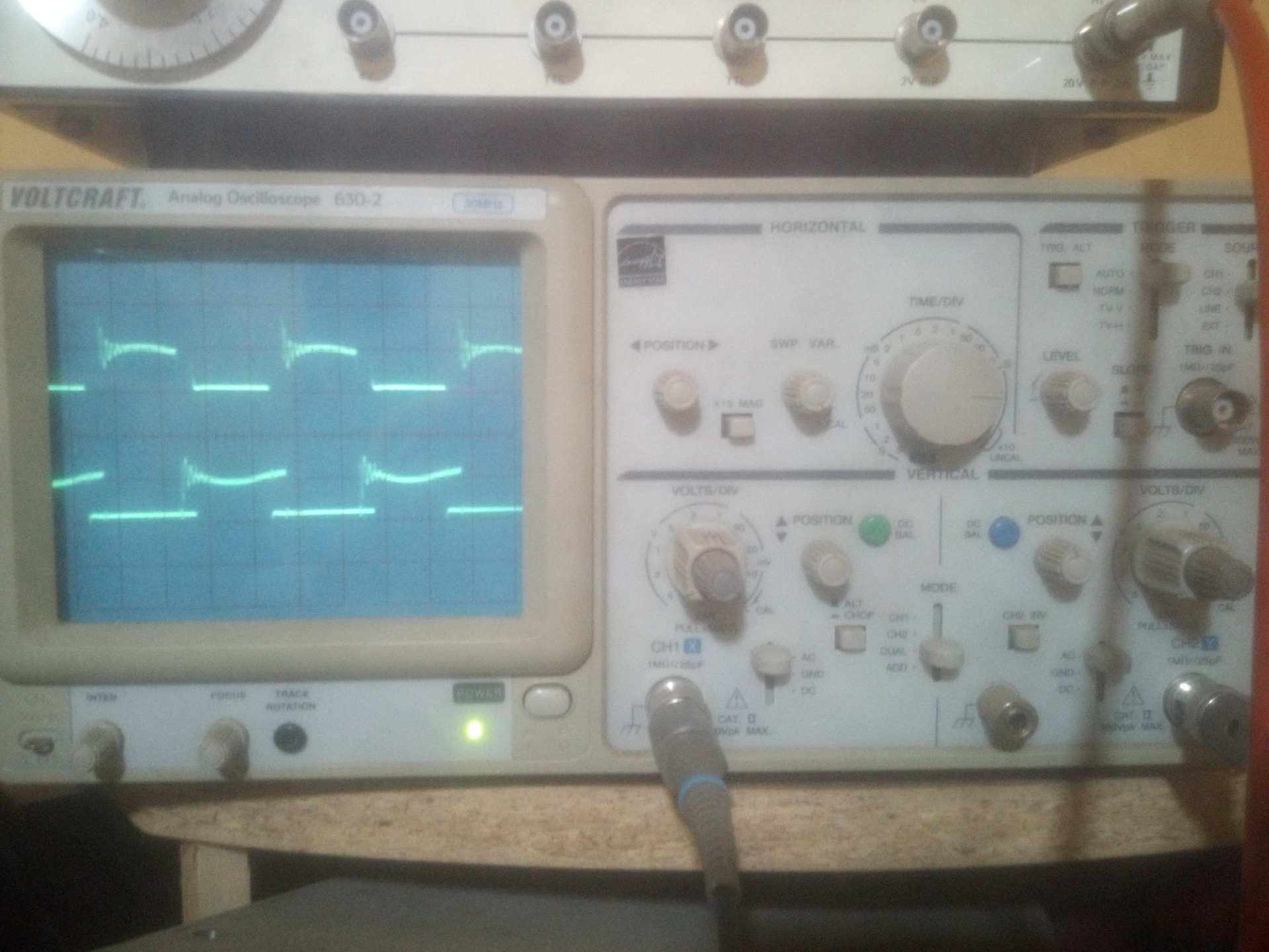

Csináltam videót is a jelenségről. Az összes diódát átvizsgáltam dióda vizsgálóval, kiforrasztva. Ellenállásokat is, teljesen tanácstalan vagyok.
Nem lehet, hogy a "fura cicergő hang" csak sima coil whine és a tápnak semmi baja, csak leesik a működési frekvenciája a hallható tartományba? Névleges terheléssel is ki lett próbálva?
Igen. Rá lett dugva 3D nyomtatóra és se kép se hang sajnos.
Nagyfesz táp kondit megmérted már?(előtte kisütni!)

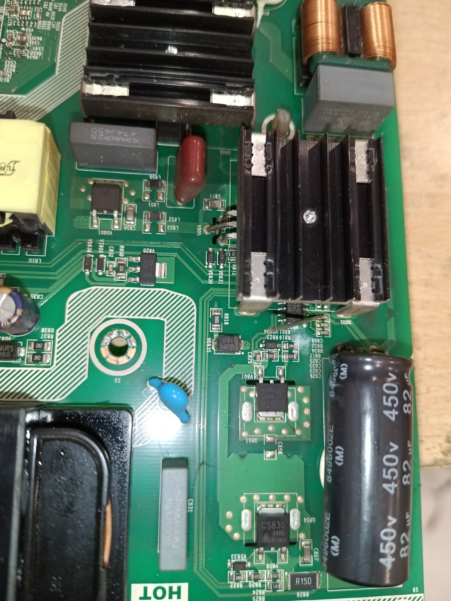

Sziasztok,nagy segítségére lenne szükségem.
Adott a képen látható táp ami egy áramszünet után nem működik. Egy Samsung side by side hűtő panelje,sajnos a hűtő semmi életjelet nem ad. Se világítás,se kijelző,semmi. Addig eljutottam,hogy 5V es 12 V van rajta,előbbi 0,2A,utóbbi 2.58A terhelhetőséggel. Kimérve az 5V helyett 0V van,a 12 helyett pedig ingadozik 1-4,5V között. Valószínűsítem hogy a 12V résznél van gond,mert az 5V-ot a panel alján lévő stabilizátor csinálna a 12 V-ból. Merre induljak el,mit tehet tönkre egy ilyen áramszünet? Az egyik bordán egy MBRF20 schottky dióda van,a másik pedig KF5N65 Mosfet. Az 5V-ért pedig SJ1117500 stabilizátor felelős a panel alján. Nagyon szépen köszönöm előre is! A hozzászólás módosítva: Márc 19, 2024
Az ICS01 alktrész a képen ugynéz ki minha megadta volna magát, az egy stab ic lehet a felirat alapján.
Lehetséges,a kép egy kicsit csalóka. Nincs kitörve,repedve látszólag,az inkább rajta csak egy mattulás. De mindenképpen megpróbálom.
Keresek hozzá cserét,azt nem tudom,hogy sima 7805-tel helyettesíthetem-e? Az ugyan nem furatszerelt de ugyan úgy 5V és 1A. Vagy arra gondoltam még,hogy ha a panel nem javítható,akkor kicserélni egy 5V-os és egy 12V-os különálló tápegységre. Persze próbálkozok hűtőgépszerelők irányába is,de minden segítség jól jön,muszáj lenne életre kelteni a gépet. Nincs is rossz állapotban. A 12 V-ért melyik rész lehet a felelős? Én attól félek,hogy ott is valami gond van,mert a 13 V sincs meg a panelokon. |
