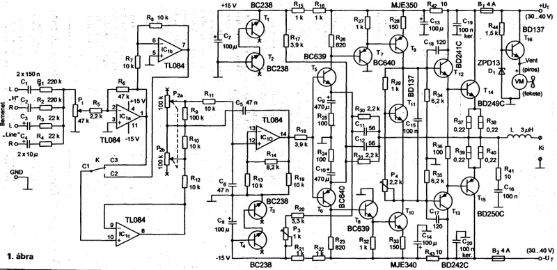

Még valami eszembe jutott, de ehez is Ti kelletek. Nem erősebb az IRFP240 és párja? Mert holnap megyek alkatrészekért, és akkor olyat vennék, amit javasoltok. Köszönöm.
(#) pixels válasza Koncsar hozzászólására (») Jún 10, 2012 /
Sokkal gyengébb, nagyobb az áteresztő-ellenállása (Rds(on)-nal van jelölve). Ezt az erősítót jól meg kell hűteni, és vigyázni a nyugalmi áram beállításnál, inkább legye kevesebb, minthogy majd hőmegfutással végezze az erősítő. Nekem sincs 100mA-n kb 60-80mA-ra engedtem csak.
(#) storm válasza Koncsar hozzászólására (») Jún 10, 2012 /
Nem csoda, hogy elpukkant, az IC miatt a max tápfesz +/-17V körül van azthiszem.
(#) Koncsar válasza storm hozzászólására (») Jún 10, 2012 /
Kösz. De órákon át gyilkoltam tökéletes volt. Illetve amit nem írtam még le, hogy a tranyó diódái a fettől távol volt, nem volt hőközlés a kettő között. Lehet, hogy ez még nagyobb gond.

(#) pixels válasza storm hozzászólására (») Jún 10, 2012 /
Nem lenne probléma, az abszolút maximum feszültség az kb 23V. Itt a magas nyugalmi áram okoz problémát.
Szerk: és valószínű lassú hőmegfutás.
(#) Koncsar válasza pixels hozzászólására (») Jún 10, 2012 /
Köszi, hogy ilyen gyorsan segítesz. A nyugalmi áramot, lehet, hogy rossz helyen mérem. De amíg 10-20 mA volt beállítva adíg nem történt semmi baj. A helitrimmet mondom egy kicsit feljebb viszem, na akkor jött a búgó hang, és tudtam, hogy itt a FET halála. A Reflex ládát rajta hagyva a táp után direktben a panel elött mértem a + - ágban külön.

(#) reloop válasza Koncsar hozzászólására (») Jún 10, 2012 /
Szia! Gondolom nincs biztosíték a tápágban, pedig nem ártana.
A nyugalmi áramot csak akkor illik tekergetni, ha van áramkorlátozód, például 10 ohm a +/- ágban. Ezen mérhetsz feszültségesést: 100mA*10ohm=1V. A beállítást üzemmeleg bordánál kell elvégezni, aztán eltávolíthatók az ellenállások.
Az IRF540/9540 tökéletes ehhez az erősítőhöz.
A tápfeszt nem látom kritikusnak, mert az NE 5534 elbír +/-20V-ot és kb. 3V a gate-source feszültség.
„De órákon át gyilkoltam tökéletes volt.”
Én is így jártam, csak kicsit gyorsabban melegedett túl. Én azt javaslom, ha ilyen magas a tápfeszültség, akkor alakítsd VF6-tá. Neked alacsonyabb a tápfeszültséged, mint ott van írva, ezért kb 6-9V körüli zéner diódát kellene felrakni a panelre. Ha tudsz bánni az SMD-vel, akkor, szakítsd meg a vezetősávot a megfelelő helyen és forrassz fel egy-egy zénert.
Ezután be kell állítani újra a nyugalmi áramot. Nem ajánlom hogy határra állítsd, mert egyszer jobban megterheled, vagy ha majd porosodni kezd a borda, egyszer csak elkezdődik a hőmegfutás.
Én úgy állítottam be a nyugalmi áramot, hogy elkezdtem körültekintően kiterhelni az erősítőt, szó szerint elkezdtem főzni beállítatlan nyugalmi áramnál. Amikor a borda felforrósodott annyira, ami még nem okoz gondot semmilyen téren, lekapcsoltam róla a terhelést, és földeltem a bemenetet. (Itt már üzemi hőmérséklet fölött volt, az biztos) Azonnal elkezdtem lassan lentebb tekerni a potit egészen addig, míg a nyugalmi áram el nem kezdett folyamatosan csökkenni. Megvártam míg kihűlt a rendszer, ezután újra kiterheltem a rendszert az új beállítással, és figyeltem hogy beindul-e a hőmegfutás.
Ezzel a módszerrel az én hidegen indított erősítőm nyugalmi árama, 60-80mA körüli volt. Ez a határon lévő beállítás, még egy picit csavartam rajta lentebb, mert fog porosodni a borda, és a nagyobb környezeti hőmérséklet is befolyásolja a melegedést.
Nem a legjobb eljárás, mert a kezdeti kiterhelés elsülhet rosszul is ha túlmelegedik a rendszer.
Szia! Az nagyon fontos, hogy a Fet-en betervezett dióda a hűtőfelület, vagy a FET közelében legyen? Az a baj, hogy ezt nem értem, pdíg biztos amit a Király Úr betervezett.
Fontos a termikus kapcsolat. Hőmérséklet változásra az alkatrészek másképp viselkednek, és ennek a kompenzálására van ott a dióda. Nem kompenzál teljesen, de van javító hatása.

Ha véletlenül megszakad a bizti a + vagy - ágban, mondjuk én kitekerem terhelés közben akkor a FETTek elszálnak?
A biztosíték elsősorban tűzvédelmi szempontból kell. Nagy eséllyel megmenti a FET-et. Ha csak egyik biztosíték olvad ki egyenfeszültség jut a hangszóróra és az mehet tönkre. Ezért említettem a védelmi áramkört.
