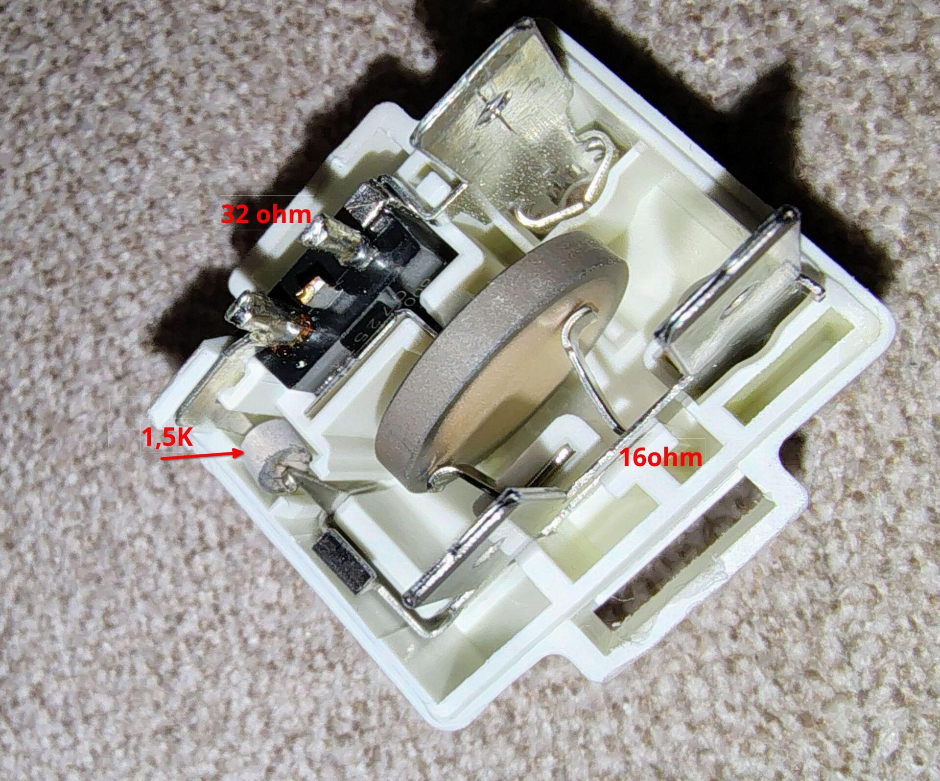

Van egy beko hsa32520 hűtőládám hogyan lehet le ellenőrizni az indító relét mert a szerviz kicserélte az eredetit de azzal sem dolgozik fel töltögettem a képeket a hűtőláda dolgozott csak több napon át volt áram kiesés és amikor megjött az áram akkor még vagy 16 óra után indult el a hűtőláda de a következő áramszünetig rendesen dolgozik elektromos termosztátja volt mindenről amit kérdeztem itt vannak a képek aki tud segítsen Tisztelettel Czencz Jánoss
Szia! Ha a kerek PTC nincs szétégve és jó az érintkezése akkor jó. Abban az elektronikában meg cserélném mind két kondit. A sűrű újraindítást kerüljed. Annak a PTC nek vissza kell hűlni a következő indításig.
Át szeretném szerelni mechanikus termosztátra mer nagyon sok az áram szünet
a klixon betétet kell kicserélni hogyan lehet le mérni műszerrel és milyen értékeknek kell lenniük az elektromos vezérlés nem kell csak az a fekete klixon és a fehér valamelyik nem jó kell neki így ahogy gyári alkatrésszel 16 óra hossza hogy vissza hűljön
Így gondoltam én
Klixon aminek a képei már fenn vannak és mechanikus termosztát
Biztos nem kell 16 óra, hogy visszahűljön. Akkor ott más a gond. Cseréld ki abban az elektronikában a kondikat. Gyanítom, hogy a leolvasztás elhúzódik a rossz kondik miatt. És amíg olvaszt addig a kompresszor nem megy. Vagy a hőérzékelő NTC a rossz.

Tiszteletem nem szeretném vissza tenni az elektromos termosztátot mert sok az áram kiesés
azért szeretném vissza tenni a klixont a fekete relét és a mechanikus termosztátot Hogyan lehet le ellenőrizni hogy ez a fekete relé jó e Tisztelettelm

4 óra hosszat nem volt áram meg amikor meg jött az áram átunna 8-12 óra hosszára indult vissza az eredeti gyári alkatrészekkel és bekötéssel azt elektromos panelt nézte egy elektromechanikus és azt mondta hogy a processzor ment tönkre az áramtól nem tudom én csak azt írom amit nekem mondtak de már nem bízom az itteni szervizben azért kérdezek minden dolgot lehet hogy méhe nem kérdek valós dolgokat ezért elnézést kérek Tiszteletem A hozzászólás módosítva: Kedd, 16:44
Tiszteletem az elektromos szondát a szerviz ki szakította
beszerelt egy mechanikus termosztátot ami az előző képen van a szondát már nem lehet vissza tenni de meg van a képe milyen volt benne minden héten van egy pillanatnyi áramszünet és ezt az elektromos dolgok nem szeretik van két talpon álló fagyasztó ládám azzal semmi gond megjön az áram utána azonnal indul Titelettel
Szia! A klixont úgy tudod a legegyszerűbben leellenőrizni, hogy alap "hideg" állapotban ràmérsz egy multiméterrel szakadàs vizsgálóval. Ha a klixon üzemképes, a multiméternek folytonosságot kell jeleznie, mert alapban zárt állàsú. Ha nem jelez folytonosságot, akkor valami problémája van, szerezni kell helyette egy ugyanilyen karakterisztikàjút.

Tiszteletem ki méregettem a klixont
nem tudom hogy jó mértem e ki itt vannak a mérések a rajzon meg a képek kell e a mechanikus termosztáthoz bekötéshez kondenzátor A hozzászólás módosítva: Kedd, 23:22
Szia! Ha tudtàl ellenàllàst mérni a klixonon, akkor biztos, hogy jó, mert alapban zártnak kell lennie. Ha a hűtőgép hátuljában nem volt elektromos kondenzátor, akkor nem szükséges. Az indítàshoz a segédfàzis kapcsolását úgyis a PTC elem oldja meg. (Kompresszor tekercs vizsgàlatnàl a 3 db csatlakozó tüskén mért ellenállàs legnagyobb értékének, a másik 2 db csatlakozó tüske ellenállás összeadott értékének kell lennie.)
Hali! dobd ki a PTC pogácsát belőle és kössél a helyére egy 450v/12uf üzemi váltakozó áramú kondit. Nekem évek óta így működik a hűtőm. Még a fogyasztása is kisebb lesz a hűtőnek.
