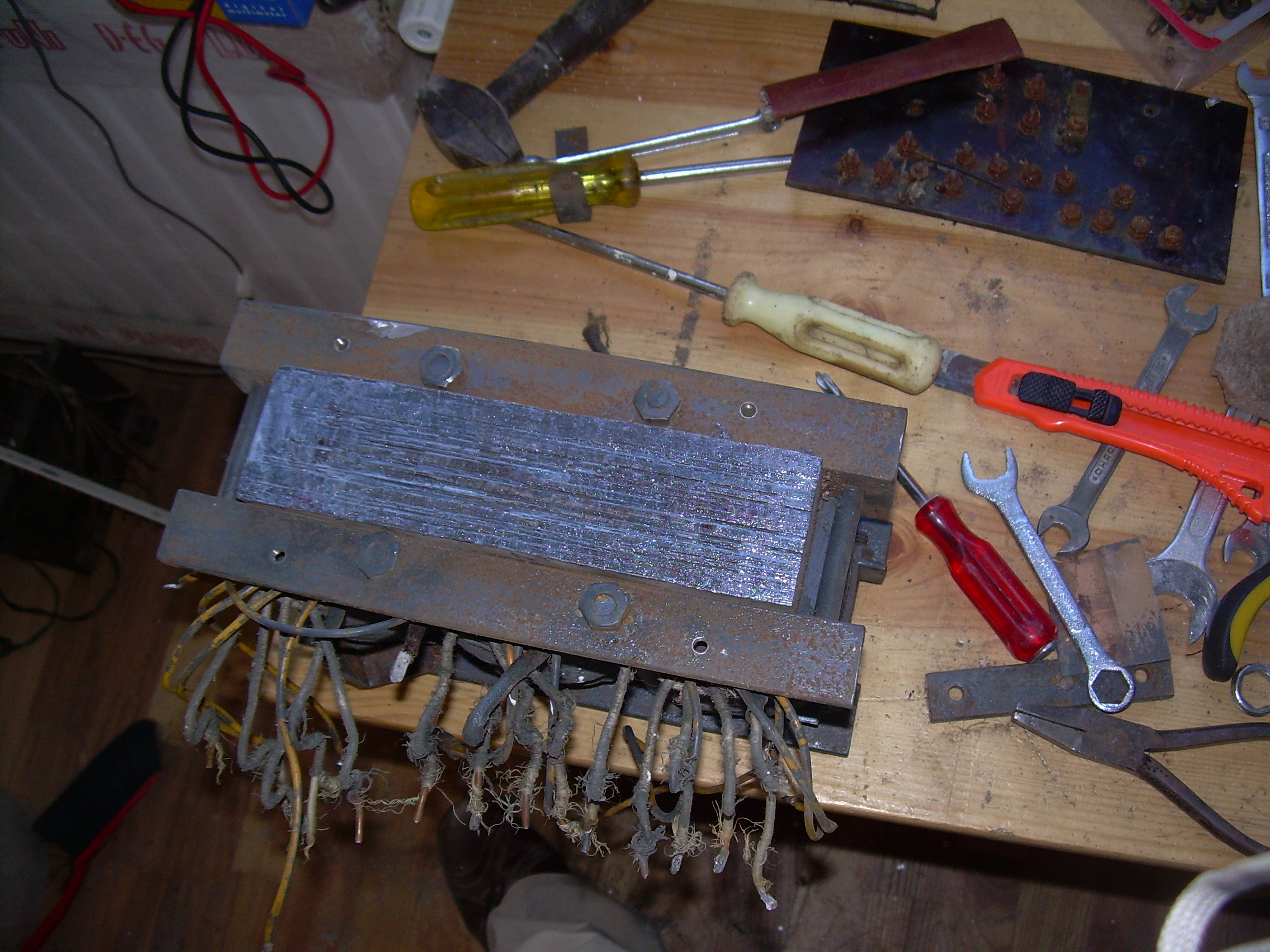

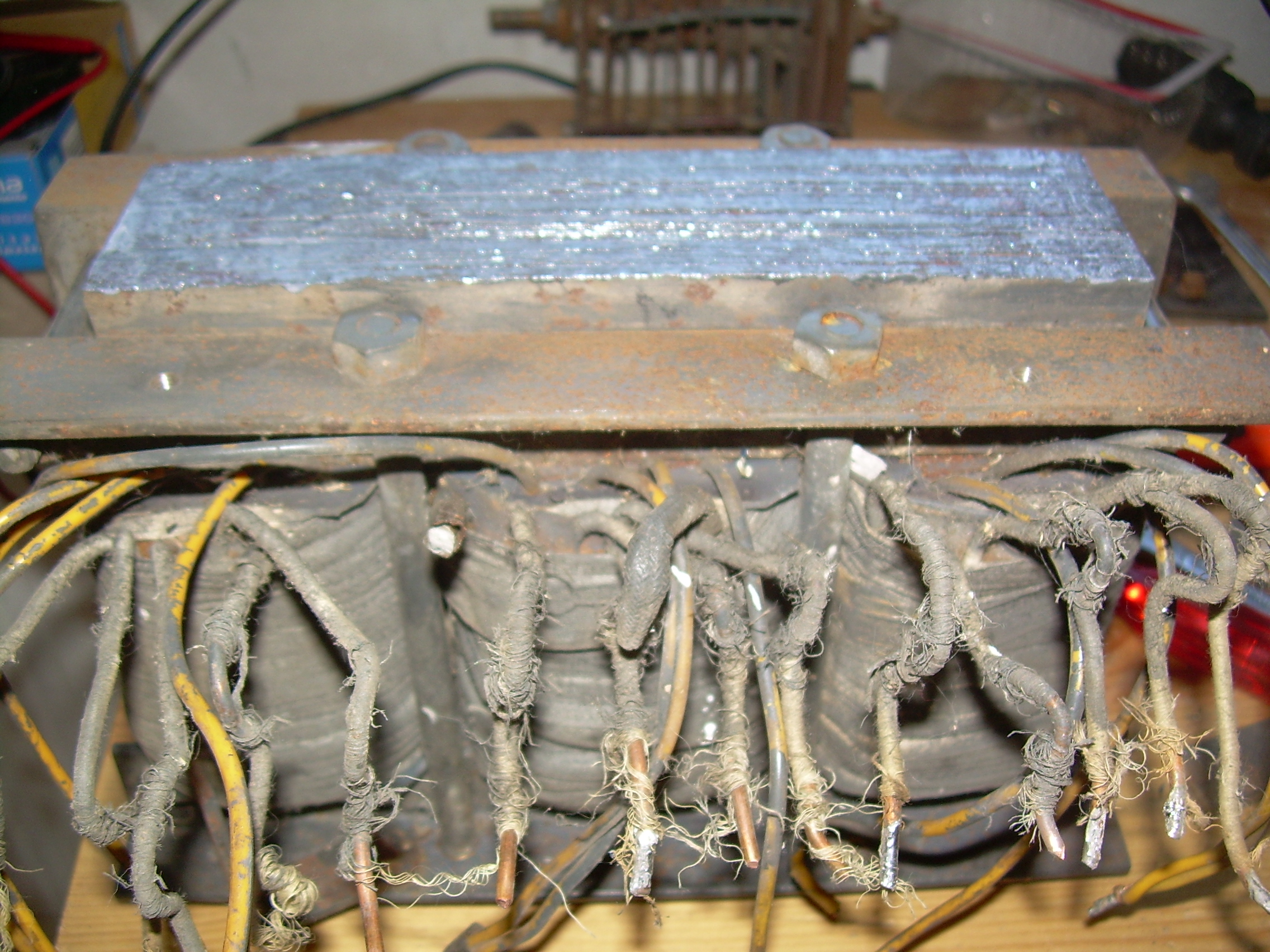

(#) Peti027 hozzászólása Okt 1, 2007 /

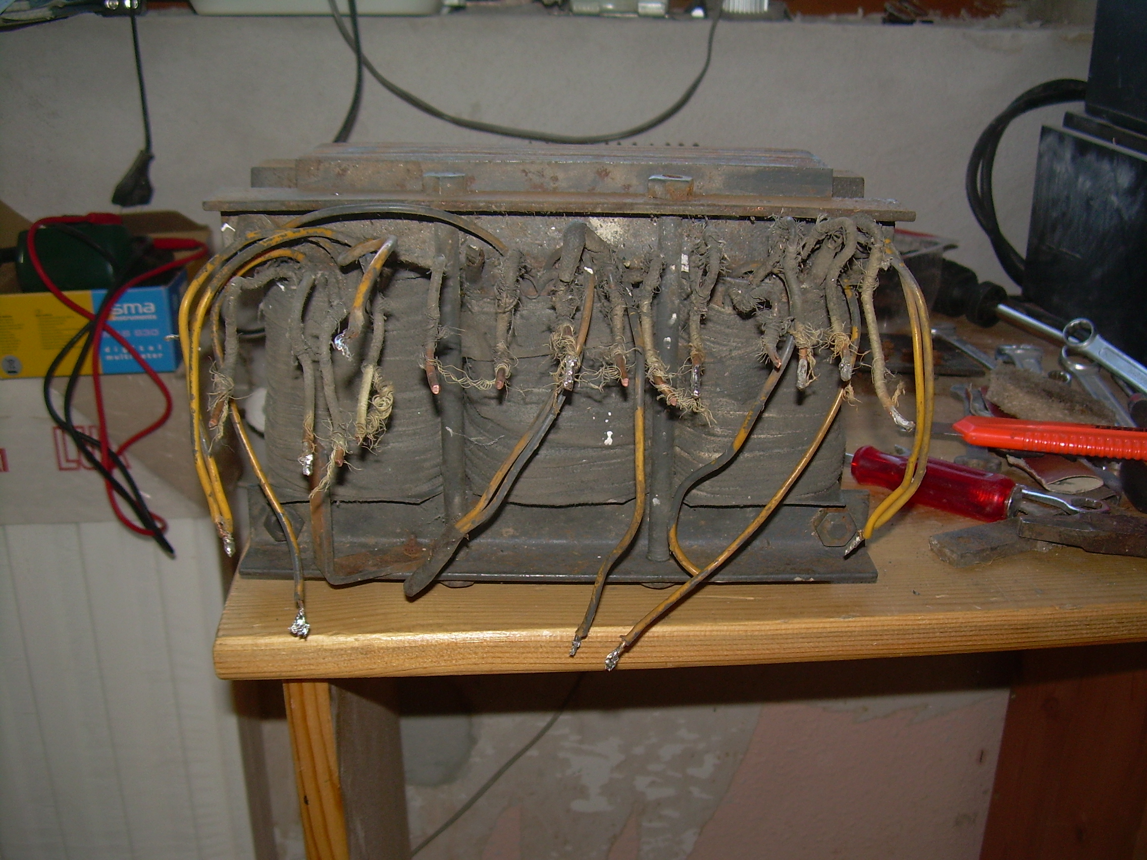

Birtokomba került egy trafó.
Méretét tekintve, eléggé nagy, mármint az átlaghoz képest.
Abban szeretnék segítséget kérni, hogy hogyan tudhatnám meg hogy melyik a primer és a szek. része?
Azaz melyik ágon adok rá 230-at?
Csatoltam pár képet róla!
(#) fongab válasza Peti027 hozzászólására (») Okt 1, 2007 /
Ez egy háromfázisú trafó. 3X230V kell neki. A vizsgálandó trafón a vezetékek ne érjenek össze. ohmmérővel meg nézném, melyik vezetékek kapcsolódnak a vezeték átmérőjéből lehet gyanítani, hogy primer vagy szekunder. Először én ~24V-tal vizsgálnám. Tehát 230/24Vtrafót tennék eléje. VIGYÁZZ a trafó nem csak lefelé transzformál, ha ez a trafó3x230V/3x24V os, akkor, ha a 24V részéra 24V teszel a másik tekercsen 230V lesz. de ha 230V részre adod a 24V lehet arányt számolni pl:24/2V akkor ha 230V kap kb.19V lesz a előbbi tekercsen
Ha sikerült találni primernek tekercset, soros 230V/40-100W izzóval, lehet nézni. Ha a izzó világit, akkor nagyobb áramot vesz fel, lehet hogy zárlatos primer és vagy szekunder.
Mindig csak egy oszlopot nézzél, de vigyázz a mindegyiken lesz feszültség.
Ha mind a hármat jónak találod, mehet rá a 3x230V.
VIGYÁZZ FESZÜLTSÉG ALATT DOLGOZÓL és lehet hogy 400V !!!!
(#) Peti027 válasza fongab hozzászólására (») Okt 1, 2007 /
Köszönöm szépen a tippeket, így fogok eljárni.
Viszont!
Ahonnan a trafó van, és mint közbe kiderült, valamilyen töltő volt, viszont az tuti hogy ment egyfázisról is, hogy hogyan azt nem tudom.
Holnap elkezdem méregetni, jobb az ilyet tisza fejjel.
Köszi, üdv: Peti

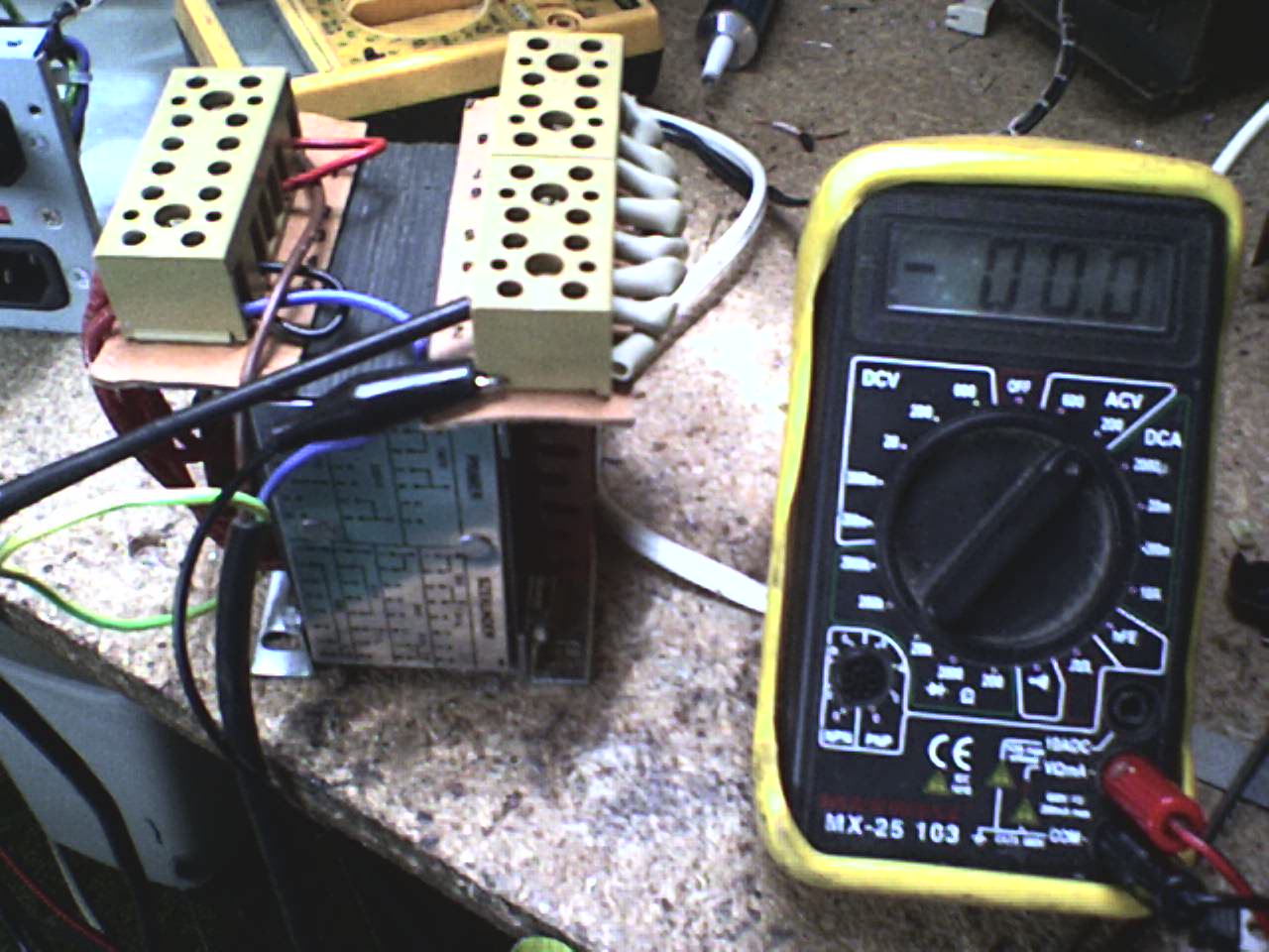

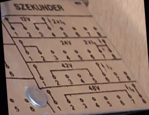

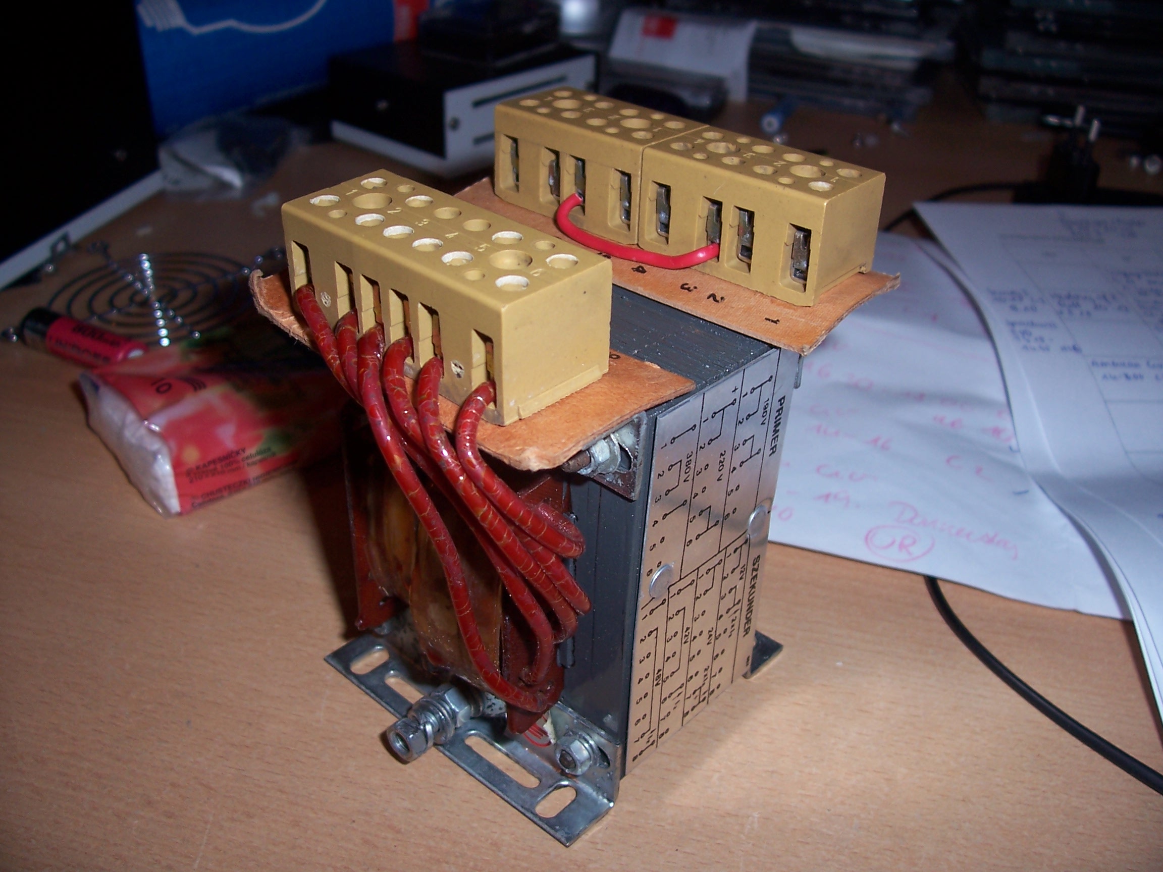

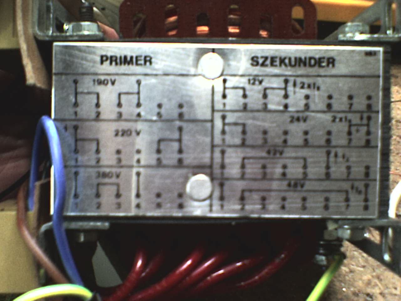

(#) Master_of_the_web hozzászólása Okt 15, 2007 /
Múltkoriban szereztem egy trafót, rengeteg kivezetéssel, erősítőhöz szeretném. A tekercselése azomban kifürkészhetetlen, nincs rajta két egyforma pont, meg keresztbe kasul kell közötgetni hogy egyálán valami megfelelőnek mondható nem szimmetrkus fesz lejöjjön róla.
Esetleg, ha vlaki ismeri ezt a fajta trafót, kérem segítsen benne!
Most nincs nálam a fényképező, de ha kell, megpróbálom, beszkennelni a feliratokat és a típusát tartalmazó oldalát.

(#) Master_of_the_web válasza lecskov007 hozzászólására (») Okt 15, 2007 /
Egyébként ez sztem nem sokat mond el a feszről ami kijön belőle, ez valami sorszám lehet.
üdv
(#) watt válasza Master_of_the_web hozzászólására (») Okt 15, 2007 /
Rá van írva az oldalára a primer bekötése, azt 220V-nak megfelelően kösd be. Ezután a szekunder oldalon semmit ne köss be, és semelyik átkötést se tedd be.
Meg kell mérni egyenként a kivezetéseket, hogy egymáshoz képest, melyiken mekkora fesz van. Ha ez megvan, akkor ki lehet deríteni a lehetőségeket. Elvileg 2x24V-ot is ki lehet szedni belőle, ha már van 48V-is.
A próbákat úgy végezd, hogy egy 100W-os izzót sorbakötsz a trafóval(230V ágba, azaz a primerbe). Ha az erősen világít, akkor valamit nem jól kötöttél össze(zárlat).
Én kipróbálnáp pl. a (1,2)-(3,4)-(7,8) átkötéseket. a (3-4)-hez képest szerintem 2x12V- van, de lehet, hogy tévedek!

(#) Master_of_the_web válasza watt hozzászólására (») Okt 15, 2007 /
A primer bekötéssel nem volt gond, csak a szekundernél ugye kéne két egyforma tekercs, mert kéthíddal egyenirányított szimmetrikus tápot szeretnék rákötni. Azomban sajnos nem találok két egyforma feszültségű tekercset. például érdekes, hogy ha összekötöm a 2-7 kivezetést, akkor az 1 és a 8 as kivezetés közt 48 voltot mérek, ez eddig oké, aazomban, ha kiszedem ezt az összekötést akkor nem lehet semmit se meérni se az 1-2 kivezetés és a 7-8 kivezetés közt, ahol ugye 24 volt kéne hogy legyen.
Ezzel a megoldással ugye csak a normál fajta szimmetrikus tápot lehet rákötni amiben csak egy diódahíd van, és a középső kivezetés közvetlen megy a gnd-re, de én nem olyat akarok, hanem kéthidasat...
minimális elektronikai hozzáértésetek sincs, meg, és ha ezzel még a korotok sem kellően magas”
remélem ezzel nem pont rám céloztál. Eccerűen nem akarom tönkretenni a trafót, se az erősítőt, ezért inkább megkérdezem mások véleményét is... h*lye azért nem vagyok, csak óvatos az ilyen dolgokkal...
üdv
(#) watt válasza Master_of_the_web hozzászólására (») Okt 16, 2007 /
Olyan nincs, hogy két tekercset összekötsz és csak akkor van feszültség. Egy tekercsen két vége van, ott lennie kell fesznek!
Hogyan méred?

(#) Kovidivi válasza Master_of_the_web hozzászólására (») Okt 16, 2007 /
Nézze meg mindenki a mellékelt képet, mert így 100X könnyeb lesz segíteni Master_of_the_web-nek. Ahol összekötő vonal van, sztem az a két azonos tekercs középkivezetése, csak nem írják rá. mérd le,hogy az összekötés és a két másik kimenet között mennyi a fesz. ha ugyanannyi, akkor megtaláltad a szimmetrikus feszültséget!
(#) mex válasza Master_of_the_web hozzászólására (») Okt 16, 2007 /
Mérj az 1-7pont,valamint a 2-8 között,úgy hogy az átkötés a 2-7 között nincs benne. A tafónak két 24V-os szekundere is van.

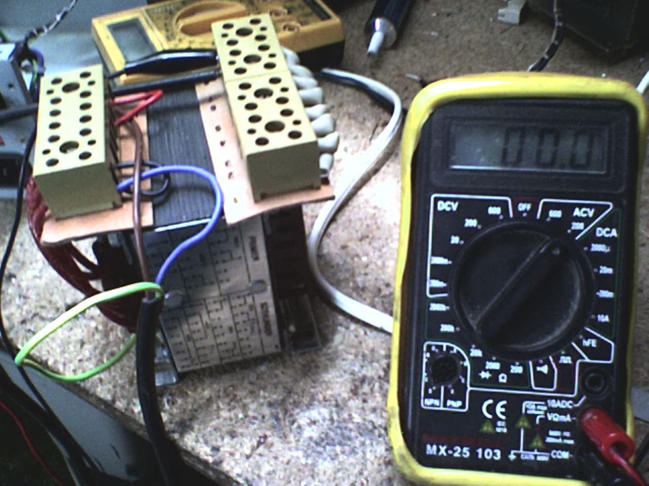

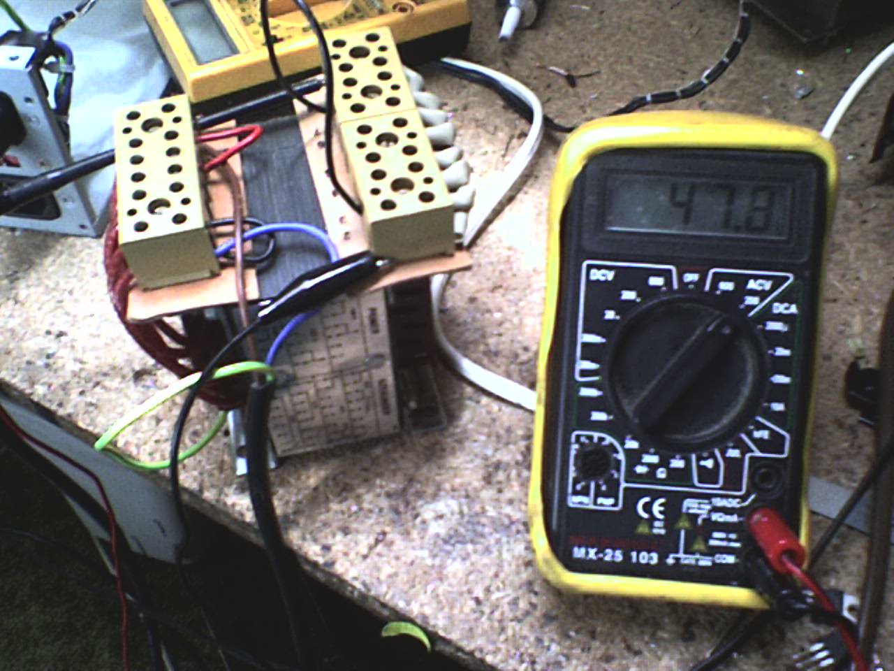

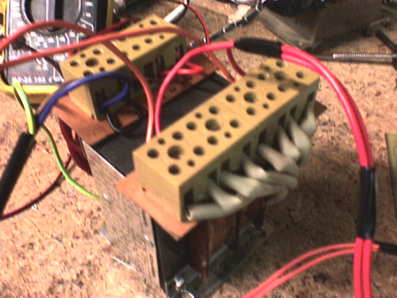

(#) Master_of_the_web válasza watt hozzászólására (») Okt 16, 2007 /
Helló!
Nos akkor hogy ne higgyétek teljesen hogy elment az eszem, nézéttek meg ezt a pár képet (sajnálom, most csak telóm van itthon). Én sem akartam elhinni, de mégis ezt mutatja a műszer. Tehát így mértem!
Inkább mondjuk úgy hogy nem vagyok nagy szakértő trafók terén, de ezt elektronikára nem terjeszteném ki mert már építettem egy s mást méghozzá komolyabb dolgokat...
üdv
A két első mérésednél érthető, hogy nincs mérhető fesz. Szerinted nem logikus, hogy ha két kivezetést össze lehet kötni, akkor közöttük nincs potenciálkülönbség? Egyébként rövidzárlat lenne!
Mérj végig minden kivezetést, egymáshoz képest és jelgyezd fel, melyiken mekkora fesz van. Ezután már ki lehet találni, hogyan lehet kötözni őket.
Jó estét!
Ma délután kicsit leültem a trafóval és viégigméregettem, végülis mex -nek lett igaza, az 1-7 és a 2-8 lábak közt volt mérhető a 24 volt, szal egyszerűen keresztbe. Egyébként most már végiggondolva tényleg nem is szabadna mérni fesz az 1-2 és a 7,8 kivezetések közt, mert akkor zárlatot okoznánk ha összekötnénk. Nagyon köszönöm mindenkinek a segítséget,
be kell ismernem tényleg elég béna volt tőlem, hogy még csak eszembe sem jutott ez a verzió.
Szóval THX mindenkinek, hogy foglalkoztatok a témával.
