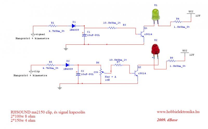

Ennek a rajznak a második fele amelyik piros ledet üzemelteti. És a led megvilágítana egy fotoellenállást ami a bemeneti jelet húzná GND-re.

A képen látható építem meg. Vagy is építtetik meg velem.Nem nekem lesz.
Jahh tényleg azt megakartam tőletek kérdezni,hogy a jobboldali IC-nek nem kell táp? Csak mert annak nincs berajzolva a vezetősáv.Csak az 5,6,7-es láb.A 2,3 pedig nincs ami a táp lenne.
(#) djgombi válasza Directors hozzászólására (») Aug 12, 2009 /
Én csak egy ic-t látok a rajzon
(#) Directors válasza Directors hozzászólására (») Aug 12, 2009 /
Elírtam a 8 és a 4-es láb a táp.
(#) Directors válasza djgombi hozzászólására (») Aug 12, 2009 /
Te jó ég akkor nagy hülyeséget csináltam.De az a két háromszög az nem 2 külön IC lenne?
Nem! Az egy ic-nek az A és B része. Nézd meg a felépítését az ic adatlapjában.
ADATLAP
Hmm
Akkor megcsinálom újra a nyákot és újratervezem az egészet.Szerintem hozzá is látok.
Nem kell azért újat csinálni szerintem. Elég ha tápot adsz a másik ic-nek is!
