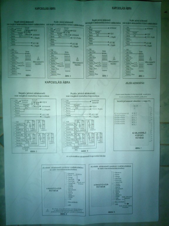

(#) pedrov hozzászólása Jan 9, 2010 /
Van az autóban egy bicskakulcsos riasztót, amihez vettem egy ablakemelő modult. Ennek a bekötéséhez szeretném a segítségeteket kérni. Kaptam hozzá használati utasítást, de nem tudok rajta kiigazodni.
A csatolt képek:
1. Használati és huzalozási útmutató a felhúzómodulhoz
2. Az ablakemelő modul kapcsolási rajzai
3. Tetőablak bekötési rajza (autó)
4. Az autó elektromos ablakának bekötési rajza
Előre is köszi,
Pedrov
(#) akos70 válasza pedrov hozzászólására (») Jan 9, 2010 /
A 2. ábra lenne a lényeg, és pont az nem olvashato.
Amugy melyik résznél akadtál el?
(#) pedrov válasza akos70 hozzászólására (») Jan 9, 2010 /
A képek valóban rosszak. Bocs. Este kijavítom a hibát. Igazából nem tudom értelmezni, hogy hová mit kössek. A negatív vezérlést nem értem, hogy az ablakra, illetve a központi zárra érti-e. De nem ez az egyetlen dolog amit nem értek. Miért kell a gyújtás kapcsolóra kötni, ha riasztásnál nincs is gyújtás. És még mindíg számtalan kérdés merült fel bennem, ezért is nem írtam konkrétan, mert úgy nagyjából az egész homályos!
Pedrov
(#) pedrov válasza pedrov hozzászólására (») Jan 9, 2010 /
Probáltam javítani a képek minőségén.
Köszönöm szépen előre is a segítséget!
(#) pedrov válasza pedrov hozzászólására (») Jan 10, 2010 /
Sajnos az előző képek is elég rossz minőségűek. Viszont találtam máshol egy használati útmutatót, ami majdnem mindent megmagyaráz. Már csak egy kérdésem van: azt nem értem, hogy miért kell a modulnak gyújtás. Nem a piros/fehér vezetéken kapott tápot küldi a pl. kék/fefér vezetékre? A válaszokat előre is köszönöm.

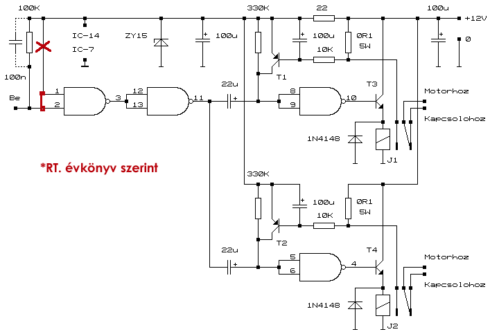

(#) Tetye válasza (Felhasználó 13571) hozzászólására (») Ápr 19, 2010 /
A képen látható rajz amit feltettél nekem pont jó lenne, de LM311 et nem nagyon találok itthon bolt meg messze van meg sok idő lenne most.
Meg lehetne ezt csinálni pl TL071-072-LM358 közül valamelyikkel? Ezek vannak most csak itthon.
Köszi
(#) Tetye válasza Tetye hozzászólására (») Ápr 19, 2010 /
Hopika, most vettem észre csak hogy ezen a motor + tápot kap fixen, nálam negatívot kap. Hogy kéne átalakítani?
Azt vágom hogy lehet kapni 50 ft-ért kb. mindenhol.
De 3 nap mire megjön legalább postán, pk+utánvét... nem ér annyit az egész, és délután szerettem volna kipróbálni. Nem tudom a testet megszakítani neki azt totál fix, csak a pozitív ágon tudnák mérni az a bajom megy hogy nem tudok most lm311 szerezni délutánra:S

(#) Tetye válasza (Felhasználó 13571) hozzászólására (») Szept 4, 2010 /
A 0,1R az 5W-os cement? Vagy tekerjek huzalból? Van itthon 1mm-es CuZ.
