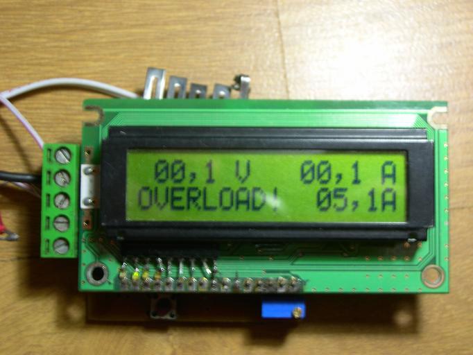

(#) llaczo hozzászólása Jan 4, 2014 / 1
Amit mutatni szeretnék az nem éppen ki mit épített hanem inkább ki mit programozott.
Kerestem ide vágó témát a fórumon de nem találtam, ezért ide rakom ki közszemlére.
A most készülő új tápomhoz készítettem kijelzőt. Az első komolyabb programozásom.
Már tesztelem fél éve. Egyet a munkahelyemen, a másikat otthon és gond nélkül működnek.
Érdekessége hogy egyetlen PIC12F675 és egy tranzisztor hajtja meg az LCD-t. Lehet egyszerű módban használni és túlterhelés védelemmel. (Itt relé szakítja meg az áramot)
Méréshatár:
0,0 - 40,0V
0,0 - 40,0A (Itt a sönt nem mindegy. Én 5 amperig teszteltem)
Úgy terveztem hogy könnyen lehessen kapcsolni bármelyik tápegységhez.

(#) zenetom válasza llaczo hozzászólására (») Jan 5, 2014 /
Először is gratula!
A kapcsolási rajzon az LCD Enable és RS láb ugyanazzal a PIC kimenettel van meghajtva. Ha jól emlékszem, akkor az E láb lefutó élre olvassa be az adatot. Viszont hogy közben az RS láb alacsonyon (vagy magasan) legyen, a kondik felelnek? Ilyen megoldást még nem láttam, de lábspórolásnak jó lehet, gondolom valami ilyesmi logika van a háttérben...
(#) Ricsi89 válasza llaczo hozzászólására (») Jan 5, 2014 /
A harmadik képen -lcd egyszeru- lévő alsó sorban a kiírás lehetni inkább feszültség és áramerősség, mint volt és amper, hiszen az a felette lévő érték után már ott van rövidítve. Egyébként jó lett.
(#) llaczo hozzászólása Jan 5, 2014 /
Köszi.
Az E láb felfutó élre olvassa be az adatot. A C1 kondi állandó tápon van ezért ki van sütve. Ha akarom hogy az E kapjon jelet akkor a GPIO-t lehúzom nullára(kb. 200us) és vissza. Itt a C2 és R3 késleltetés még nem engedi a tranzisztornak hogy küldjön jelet.
Ha akarom hogy beírás történjen (vagyis előbb az RS legyen magas) akkor tovább hagyom lent a GPIO5-öst (kb.3ms). Ekkor a Q3 már átenged, és megint magasra húzással megtörténik a beírás.
A RELÉ engedélyezés ugyanaz csak itt még hosszabb ideig van alacsony szinten a kimenet.(9ms felett)
Az időket nem mértem pontosan, de ott vannak valahol.
Ricsi jól látod de nem tudtam elég jó szöveget kirakni. Gondoltam " FESZ ARAM " kiírásra de nem tetszett. Végül is a HEX fájlban a 0x0343 résztől bárki módost6ja magának tetszés szerint.

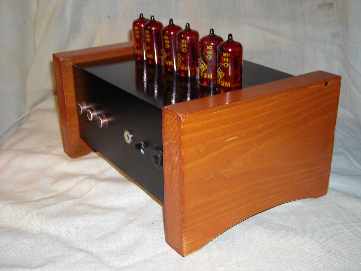

(#) vicsys hozzászólása Jan 5, 2014 / 1
Na, körülbelül végleges formába öntöttem a nem multiplexált kijelzésű nixie csöves órámat.
Amit tud:
Idő-dátum kijelzés
RTC (belső óra/naptár IC, saját gombelemmel)
DCF77 vevőmodullal
4 féle választható hangjelzés (negyed-fél-háromnegyed és egészkor)
Hang némítás
Intelligens hang némítás (este 7-től, reggel 7-ig nem ad hangjelzést)
PIR mozgásérzékelő szenzor (gombnyomással kiiktatható)
Nyomógombok a beállításokhoz
és még néhány dolog, ami hirtelen nem jut eszembe.
Itt az új video.
(#) Mybuster válasza vicsys hozzászólására (») Jan 5, 2014 /
Szép munka! Hány V-rol üzemel az egész óra? Fogyasztás?
(#) Kovabe válasza vicsys hozzászólására (») Jan 5, 2014 /
Szépmunka, söt mint minden ez is tökéletes.
Egyszer töltesz fel valami rettenetet amit még a kezdetek kezdetén csináltál vagy mindig csak a tökéletes munka volt a befejezés?
(#) vicsys válasza Mybuster hozzászólására (») Jan 5, 2014 /
Egy kis 12V-os 500mA-es dugasztápról megy minden és olyan 3..400mA a teljes áramfelvétel.
@Kovabe
Igyekszem, de a te kedvedért csinálok majd valami rettenetet.
Epekedve várom.

(#) Attila86 válasza vicsys hozzászólására (») Jan 5, 2014 /
1:20-nál nem bugos egy kicsit? Meg 1:59-nél.
A hozzászólás módosítva: Jan 5, 2014
(#) vicsys válasza Attila86 hozzászólására (») Jan 5, 2014 /
Nem. Valószínűleg a dátum kijelzés zavarhatott meg. Amikor van hangjelzés, az ütések idejére átvált év:hó:nap kijelzésre.

(#) 20sz Jófiú válasza vicsys hozzászólására (») Jan 5, 2014 /
Szép lett és a harang is tetszik!
Nekem viszont ezek a csövek olyan védtelennek tűnnek.
(#) vicsys válasza 20sz Jófiú hozzászólására (») Jan 5, 2014 /
Szerintem egy polcon, nincs kitéve véletlen téglahajigálásnak.
Igen én magamból indultam ki. Ha valaki megcsodálná, hogy jaj de szép és kitörné az egyik csövet akkor biztos kitépném az összes hajam. (De lehet nem csak az enyémet!)
