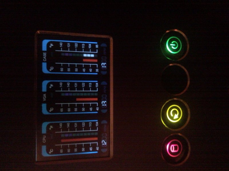

(#) motoros14 hozzászólása Márc 5, 2011 /
Lenne egy pici problémám a hűtéssel kapcsolatban!
Gépem:
GA AM2 alaplap egy X250-es procival
8800GT 1GB DDR3
2x2GB DDR2 800
800GB HDD
FSP Táp
Aero Cool I-CURVE+ házikó
4x12" venti(Táp,ház elején alul,ház oldalán,ház hátulján)
És csak a táp venti viszi kifelé a levegőt,egy problémám van az ami a ház oldalán van venti,az a videokarira fúja a levegőt,de valami miatt jobban melegszik mint melegedett amíg nem raktam be ez mitől lehet?
A ház elején az LCD-vel látom hogy melegedik!

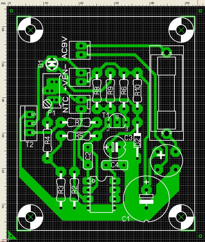

(#) Monster02 válasza Alkotó hozzászólására (») Feb 18, 2014 /
Helló!! alkotós ventilátor szabályzó áramköröd panellal nincs véletlenül ? Ha igen akkor megosztanád? Olyanra gondolok amin Ntc van, quadhoz és labortápegységhez kellene mind a kettő a te terved alapját készült és komplett garnitúrát akarok ha megoldható.Üdv Atesz
(#) Alkotó válasza Monster02 hozzászólására (») Feb 18, 2014 /
NTC-FAN6-hoz, és NTC-FAN4-hez van paneltervem.

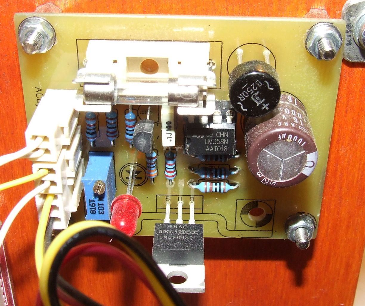

(#) Alkotó válasza Monster02 hozzászólására (») Feb 19, 2014 /
Ez az NTC-FAN6, saját tápegységgel (nincs stabilizálva), tehát AC9V-ról működik (aminek még egy biztosíték is elfért a panelon), nem pedig DC12V-ról. Egész pontosan ez az NTC-FAN6-nak csak a ventilátort vezérlő része, mert a relés biztonsági funkció nekem nem kellett.
Ez van az SMPSII labortápomban, és remekül működik. 33°C körül elindul a forgás, és ahogy nő a hőmérséklet, úgy növekszik a ventilátor feszültsége (ami jó eséllyel arányos a fordulatával). Indulási (lassú) fordulaton, gyakorlatilag teljesen zajtalan a forgás (vettem egy originál új ventilátort, mert a használtak zörögtek).
A stabilizálatlanság okozhat a paraméterekben valamekkora szóródást, de nem érzem fontosnak, hogy 32 vagy 34°C-nál indul-e el a ventilátor, illetve annak fordulata 800 vagy 850 1/n.
Majd felteszem ezt a paneltervet.

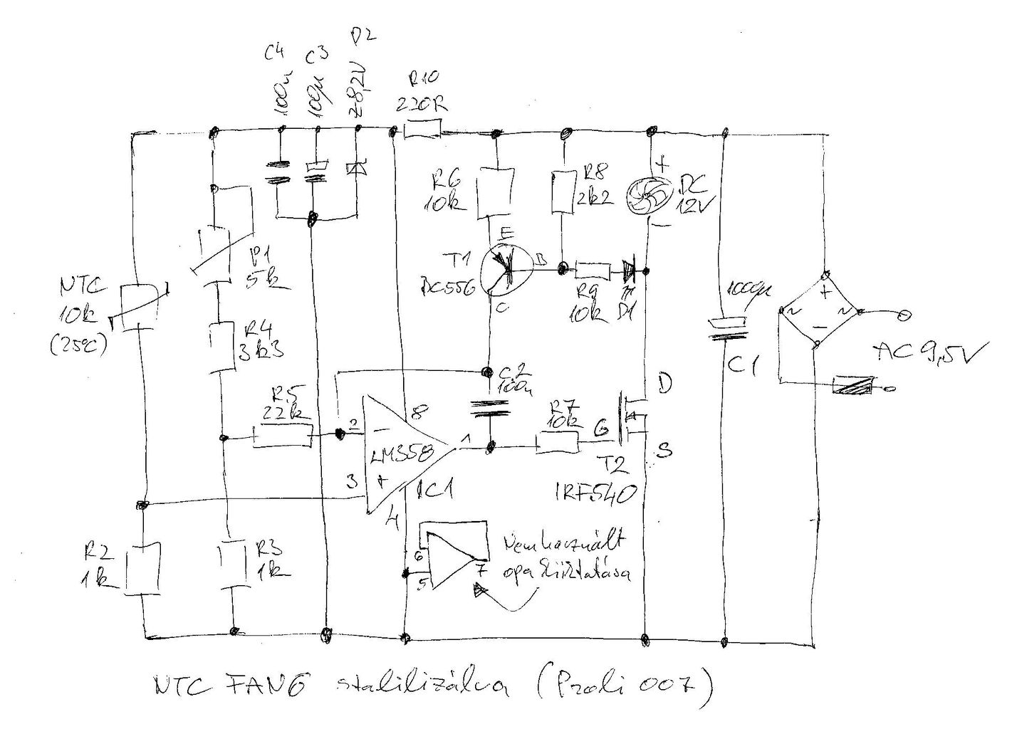

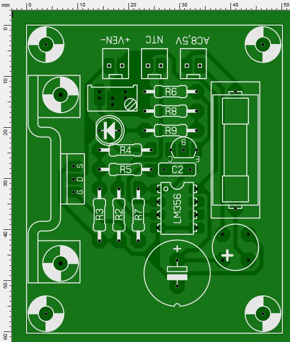

(#) Alkotó válasza Alkotó hozzászólására (») Feb 19, 2014 / 1
Itt olvashatjátok a tudnivalókat a mellékelt tervhez.
A kapcsolásnak csak a "jobb" oldala van a panelon, a relés rész nincs.
Kipróbáltam, és elvárás szerint, kifogástalanul szuperál.
A panelon van egy hűtőlemeznek is hely, de erre a mintadarabon nem volt szükség, egyáltalán nem melegszik egy sima 8cm-es DC12V-os ventilátortól.
Nem hiszem, hogy nagy jelentősége lenne, de van egy stabilizált változat is, ahol az IC és a híd feszültsége van 8,2V-ra stabilizálva, és az áramgenerátor illetve a ventilátor továbbra is a stabilizálatlan feszültségről megy. Ez a vátlozat is AC 9,5V-al működik. Ehhez is van egy paneltervem, de az nincs kipróbálva.

(#) Alkotó válasza Monster02 hozzászólására (») Feb 20, 2014 / 1
Így képzeltem a stabilizált változatot.

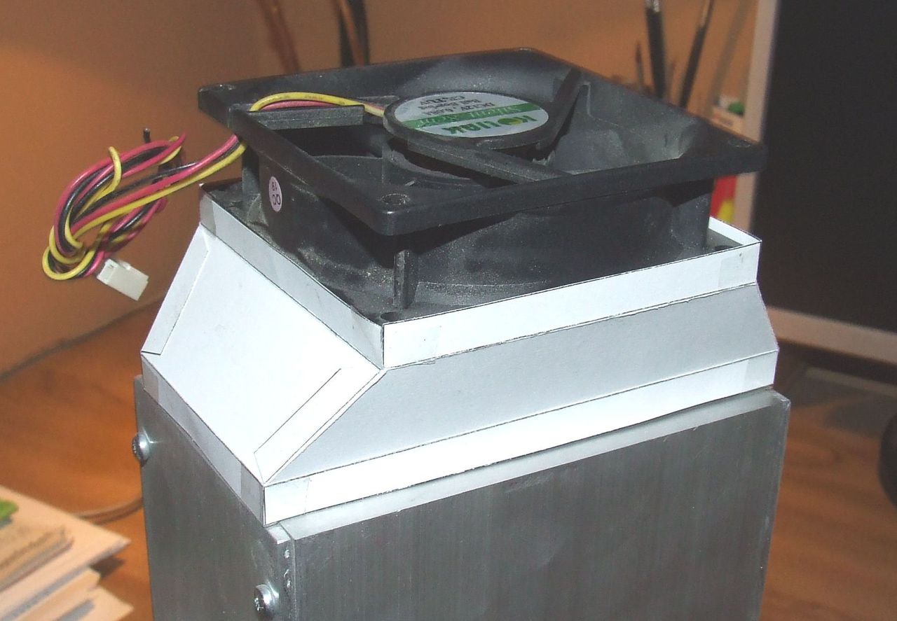

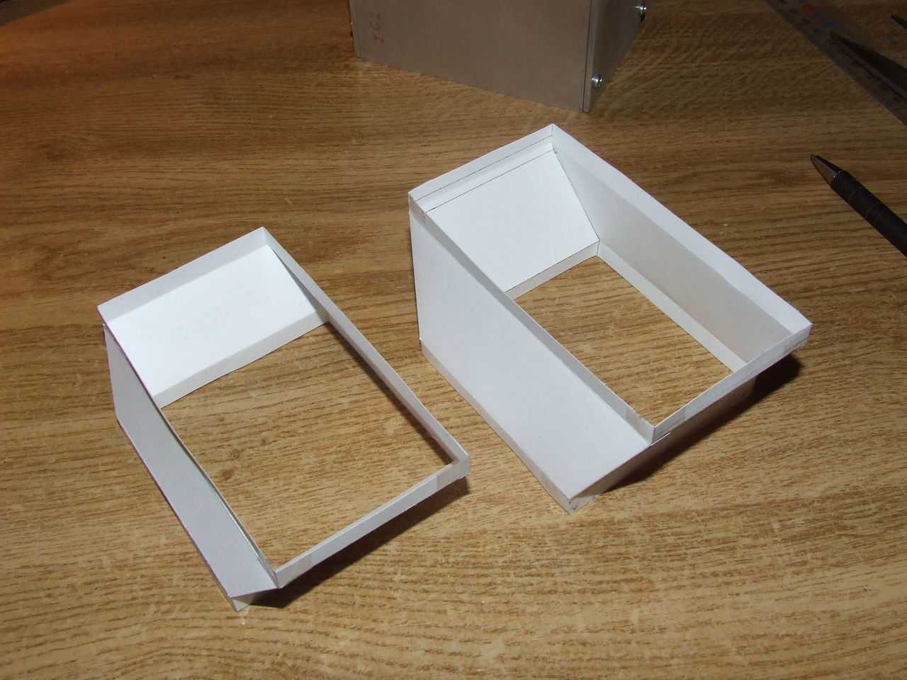

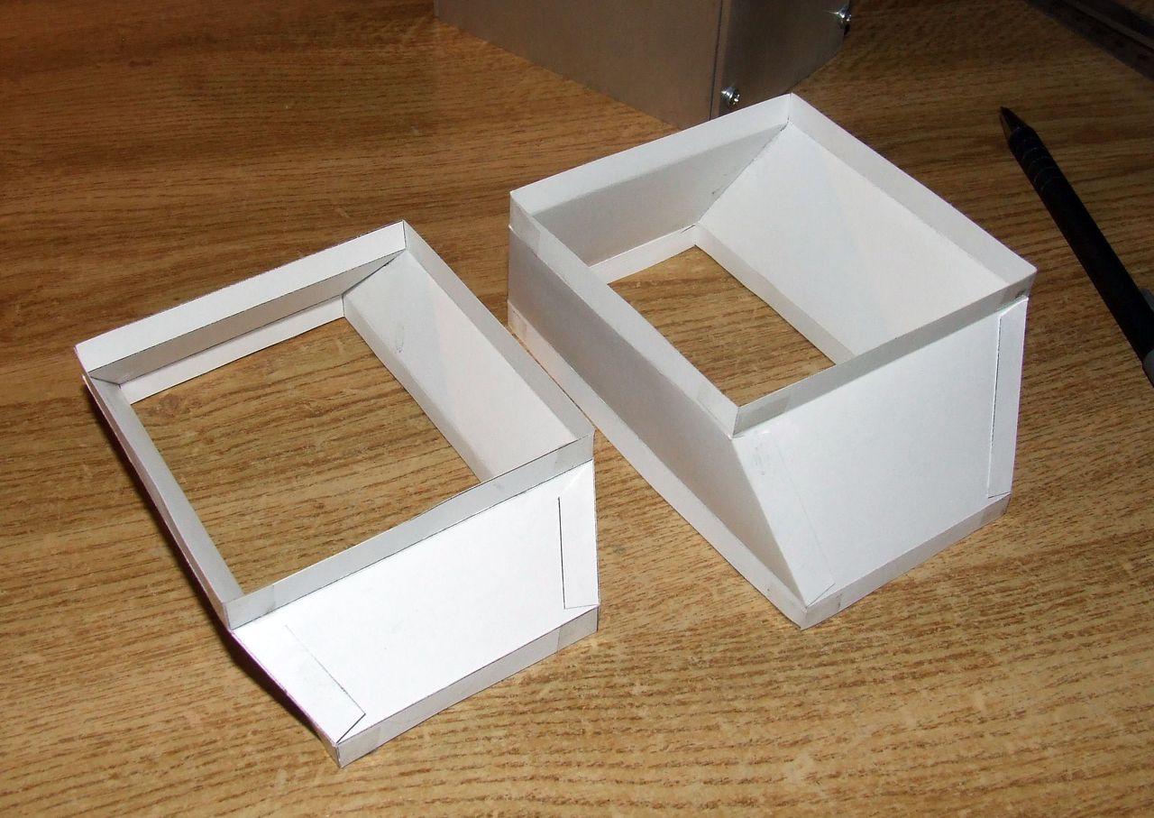

(#) Alkotó hozzászólása Dec 21, 2014 /
Gondolatokat szeretnék kapni, kiegészítő ventilátoros hűtéssel kapcsolatban. Fontos jelző az ideiglenes, mert már a borda mérete (hűtőképessége) is jelentős, de szélsőséges esetre azért lesz kényszer-keringetési opció is, ahol a fordulat a hőmérséklettel arányosan növekszik majd.
A borda-egység (kép-1) belső mérete -itt tud a levegő áramlani- 111x58 mm. A leggyakoribb ventilátor méret 80x80 mm, tehát a két méret közé kell egy speciális idom. Ebből én most kétféle magasságot is készítettem papírból (kép-2 alulról és kép-3 felülről). Mindkettő megoldja a két keresztmetszet közti átmenetet, de a magasságuk eltérő, a kúpos rész dupla a magasabbikon. A magasabbnál kisebb törést kell a légáramnak elszenvedni, de nagyobb a helyigény, és messzebb van a ventilátor a bordától. Az alacsonyabbnál nagyobb a törés, de kisebb a távolság és a helyigény.
Abban is tanácsra van szükségem, alulról praktikusabb felfelé fújni, vagy felső elhelyezéssel szívni a levegőt (a fotón lévő borda egység függőlegesen lesz elhelyezve a természetes kéményhatás kialakulása miatt).
Egyaránt érdeklődéssel olvasnám a laikus, és a légáramlástechnikában esetleg képzett fórumozók gondolatait is.
(#) rolie válasza Alkotó hozzászólására (») Dec 21, 2014 /
Szia! Ha jól rémlik itt a fórumon olvastam valahol, hogy fújt levegőnél az alkatrészek (és bármi ami megtöri a levegő útját) mögött turbulencia alakulhat ki, ami az adott helyen elégtelen hűtést eredményez. (Ilyesmire emlékszem, látom benne a logikát, remélem nem írtam totális b@romságot). Ennek mondjuk hosszában egyenletes bordázatnál nincs túl nagy jelentősége, és mégis (laikusként) a fentről történő elszívást választanám a magasabb idommal. Esetleg úgy, hogy körbevegye a magát a ventilátort is, bár ez már (szerintem) csak esztétikai kérdés.
Utógondolat: mivel a venti kisebb a bordánál, ezért befújáskor a légmozgás a bordák közepe fele koncentrálódik, míg szíváskor talán csak a kúpban "koncentrálódik", felfelé úton elképzelésem szerint nagyjából egyenletes lehet az eloszlás.
(#) don_peter válasza Alkotó hozzászólására (») Dec 21, 2014 /
Pár hozzászólásom lenne ha elfogadod:
Ha a levegőt fújod, akkor a magasabb idomot használd mert ott könnyebb lesz a légáramlás.
Ha szívod, akkor a kisebb magasságút, hogy minél közelebb legyen a hűtőbordához a ventilátor. (vákumhatás)
Gondolom, hogy mind két esetben a borda egyik vége szabad lesz, hogy a levegő akadály nélkül tudjon áramlani benne.
A legtöbb esetben a gyártok a szívást választják mert ez sokkal közvetlenebb hőelvonást eredményez, és ezzel valamivel kevesebb por kerül a rendszerbe.
Természetesen egy minimális szűrés azért nem árt a hűtőborda szabad végére.
Az érzékelőről ugyan nem esett szó, de én, ha szívásos légáramlást választanám, akkor a hűtőborda azon végére tenném a mérőszenzort amelyiken a ventilátor van, mivel azon a ponton fog a legkevesebb hőt elvonni. (fújásnál értelemszérűnem ez fordítva kellene)
Nos hirtelen ennyit szólnék hozzá..
A hozzászólás módosítva: Dec 21, 2014
(#) Ge Lee válasza Alkotó hozzászólására (») Dec 22, 2014 /
A hangsúly mindig az adott feladaton van. A leghatékonyabb a közvetlen hűtés, amire a CPU cooler a legjobb példa. Abban a cooler-es labortápban amiről a topikjában tettem fel képet 2db BD245 van, és jelenleg 2,5A a vége (3,5A lesz majd). A max. áramon rövidre zártam, vagyis csináltam 75W disszipációt a tranyóknak és úgy hagytam kb. 15 percre. Simán langyosan tartotta a venti a bordát.
De csináltam egy másikat egy picivel nagyobb cooler-rel, az meg hideg marad a 75W-tól, persze a venti mindkét esetben 12V-al ment, azaz teljes fordulaton.
Esetedben viszont az elszívás a jobb megoldás, ahol a hangsúly a levegőcsatornán van. Vagyis az egész úgy legyen kialakítva mint egy cső (porszívó), aminek nincs máshol kijárata, tehát nem tud fals levegőt szívni sehol sem a ventilátor. Az elszívás esetén az sem nagy baj ha nem teljesen egyenesen áramlik a levegő. Egyébként nem fontos a 8cm-es ventilátorhoz ragaszkodni, megoldható két kisebbel vagy egy még nagyobbal is, ha azt könnyebb a rendszerbe illeszteni.
