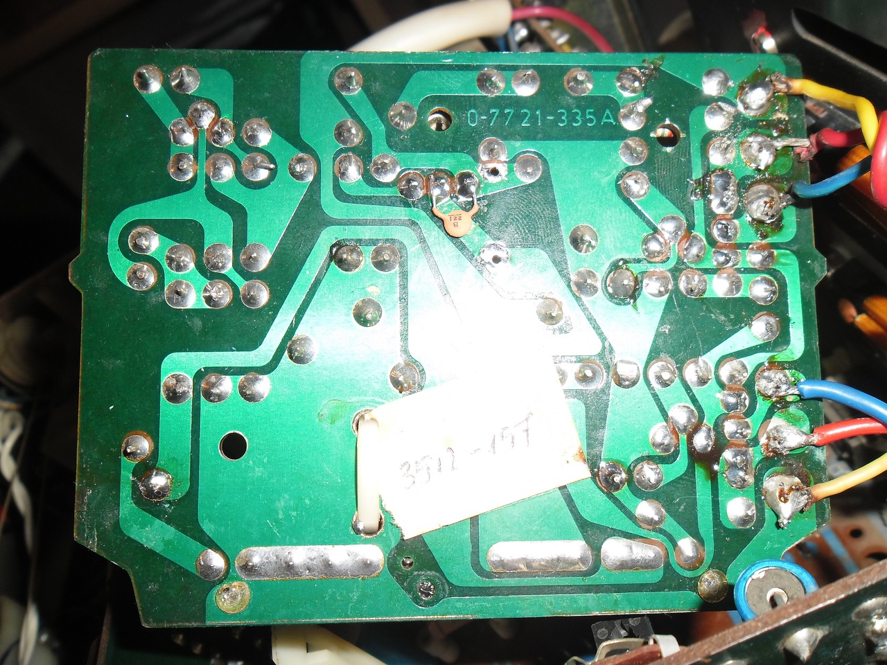

(#) Hurka hozzászólása Márc 1, 2015 /
Sziasztok! A napokban szert tettem egy Sansui RZ-3000-res receiverre, melynek jobb oldali végfokjában a kimenőtranyók átmentek masszív rövidzárba. Boldogan kicseréltem a tranyókat, majd bekapcsoltam a készüléket. Be is kapcsolt szépen, majd megmértem a kimeneti egyenfeszt, ami néhány millivoltos volt. Üresen járattam a gépet, majd egyik pillanatban felrobbant mind a két végtranyó a jobb oldalon. Az a sejtésem, hogy talán nagyfrekvenciás gerjedés lehetett. A kérdéseim: hogyan lehetne meghatározni a hiba pontos okát úgy, hogy a végtranyók azt túléljék? Hol lehet egyáltalán a hiba? Érdemes lenne-e a végtranyók bázisa és kollektora közé egy néhány pioós kondit beforrasztani? Vagy esetleg nem is gerjedés okozta a hibát? Segítségeteket előre is köszönöm! Üdvözlettel: Hurka
(#) reloop válasza Hurka hozzászólására (») Márc 1, 2015 /
Szia! A végtranzisztor környezetében valamennyi aktív és passzív alkatrészt le kell ilyenkor ellenőrizni. A meghajtókat és azok közös emitterellenállást vagy cseréled, vagy gondosan teszteled.
Számtalanszor ajánlottam az új garnitúra végtranyó előtt azok E-B lábait 120 ohm átkötéssel pótolva tereletlenül kell először kivezérelni.
Nem írtad, sikerült-e eredeti tranzisztorokat beszerezni.

(#) Hurka válasza reloop hozzászólására (») Márc 2, 2015 /
Köszönöm a válaszokat!
Természetesen ellenőriztem a meghajtó tranzisztorokat és az ellenállásokat, és a két oldalon is összehasonlítottam a mért értékeket, szignifikáns eltéréseket nem tapasztaltam.
A nyugalmi áram potenciométerén a gyári beállítást nem állítottam el. (ugyanúgy áll a hibás oldal potija, mint a hibátlané, és a készülék még ,,szűz" volt).
Nyugalmi áramot sajnos a tranyók halála miatt nem állt módomban mérni.
Viszont nem tudtam 2sa1491-2sc3855 párt beszerezni Sanken gyártmányból, csak PMC márkajelzésűt. Mondjuk erről most olvastam, hogy FAKE márka...
2sc3866 helyett
2sa1491 helyett
Ez a pár jó lenne esetleg a végtranyók helyett (ezek Sankenek, és kétszer annyiba kerülnek, mint a PMC...)?
Mondjuk ezek a talán hamis tranyók szabályosan felrobantak... Terhelés nélkül, ki-be kapcsolás hatására... Pénteken megyek haza, majd megskubizom, mi is van bennük, és majd összehasonlítom az elpukkadt gyárival... Kíváncsi leszek az eredményre...
Segítségeteket köszönöm!
Üdvüzlettel: Hurka

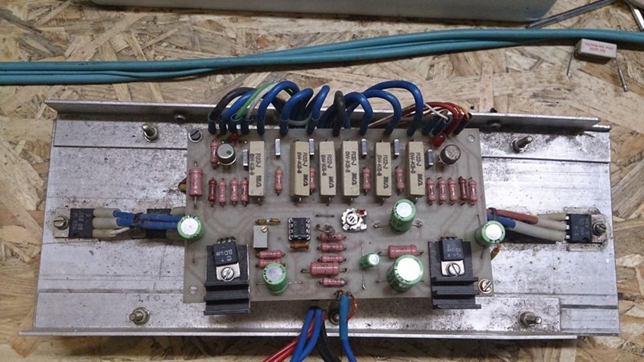

(#) djcaveman hozzászólása Jún 11, 2015 /
Szert tettem 1 pár a képen látható erősítőre. Semmit nem tudok róluk. Illetve annyit, hogy elviekben működik, és egy panel kb.:300W körüli a teljesítményre képes. A végfokozatban 3-3db BD 249-250C lapul. CA3130E müveleti erősítő van az elején. Amit ki tudtam műszerrel mérni az a táp +,- kimenet, GND, és a bemeneten kívűl még maradt egy vezeték ami vagy visszacsatolás, vagy valamilyen segédtáp lehet erre még nem jöttem, rá. Kérdés, hogy valaki a mesterek közül, nem e emlékszik esetleg ilyen topológiájú erősítőre, és felismeri? A tápfeszültséget a BD249C - 250C esetében eléggé lekorlátozza az adatlap a biztonságos +,- 45V felső értékre. Akitől vettem, az annyit tudott még mondani, hogy relatíve magas tápfeszről működött, hogy ez mennyi, nem tudta megmondani, és mintha egytelepes táplálást is említett volna. Ha ezt veszem alapul, akkor miért van a P, N típusú végtranzisztorok táplálása külön kivezetve? Nem láttam még olyan (lehet csak én nem) komplemeter végfokozatot ahol csatoló kondenzátor kellene a kimeneten, és szimmetrikus a táplálása. Ha nem marad más, ki kell rajzolni és akkor talán rá lehet jönni.
A hozzászólás módosítva: Jún 11, 2015

Sziasztok. Nos kirajzoltam az erősítőt, és az érdekelne, hogy akkor a BD250C végek kollektorai negatív (szimmetrikus) tápra kapcsolandóak, vagy egytelepes tápláláskor egyértelműen gnd re? Egytelepes tápnál mennyi lehet a tápfesz kb.:80-90V? Mekkora értékű csatolókondenzátor szükségeltetik? Elnézést ha sokat kérdezek, de nem találkozik az ember ilyen kapcsolástechnikájú elektronikával mindennap.
(#) reloop válasza djcaveman hozzászólására (») Jún 11, 2015 /
Szia! Olyasmit hámozok ki belőle, hogy a jeltest azonos a táp negatívjával, a hangszóró test pedig tápközépre van hidegítve egy kondipárral a pozitív és a negatív tápfeszültségről.
Abból kiindulva, hogy az IC invertáló bemenetére a zenerrel 10V-ra szabályozott tápfeszültségének a fele (5V) essen, az R7- R19 osztót figyelembe véve nagyjából 70V teljes tápfeszültség jön ki.
(#) djcaveman válasza reloop hozzászólására (») Jún 12, 2015 /
Üdv reloop.
Köszönöm a választ. Akkor viszont csak szimmetrikus a végfokozat táplálása? Értem a hangszóró kondipárral való kiközepelését, (csatoltam az elképzelésemet) csak nem láttam még ilyen felépítésű erősítőt, ezért nem igazán tudtam (mertem) tápfeszre kapcsolni. Ha jól értem, akkor 2X35V körüli tápfeszre lesz szükségem.
Köszönöm a segítséget.
(#) reloop válasza djcaveman hozzászólására (») Jún 12, 2015 /
Igen, amit rajzoltál azok egyben a pufferkondenzátorok is 4700-10000µF értékben. A transzformátor szekundernek nem kell középmegcsapolás, elég az 1x50VAC. Csatornánként viszont külön szekundere lesz szükséged.
