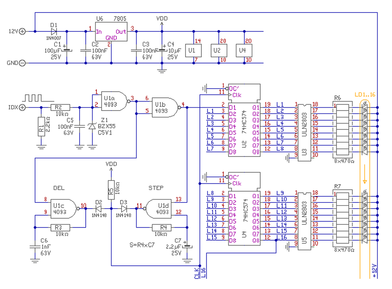

(#) Folditomi4487 hozzászólása Márc 1, 2015 /
Sziasztok! Oly sokszor segítettetek már, reméltem hogy most is tudnátok.
A feladatom az lenne, hogy építsek egy indexet futófénnyel.
Így kell kinéznie: VIDEÓ
Műszaki, és bírság itt nem játszik, mivel pályán használt autóban lenne.
Milyen kapcsolást tudnátok ajánlani?
Köszönöm előre is.

(#) proli007 válasza Folditomi4487 hozzászólására (») Márc 4, 2015 /
Hello! Megrajzoltam, de nem írtad a Led-ek áramigényét. Így egy meghajtót használtam hozzá, amivel akár 100mA-ig is meg lehet zavarni a Led-eket. Most 470ohm a Led-ek előtété ellenállása, de ha kisebb esetleg tetemes hő fog keletkezni..
Az áramkört a lámpánál célszerű kialakítani, mert a Led-eket egyenként kel kapcsolni. Ezt most 16 Led-hez rajzoltam, de ezt a sort így tetszőleges hosszban lehet folytatni. A STEP sebességét ekkor növelni kell hogy az Index "égéi idejébe" felfusson a sor.
+12V tápot a gyújtásról érdemes venni, az index relé pedig az elektronikát kapcsolja ki-be. De olyan kell, ami kis áramra is képes működni. Mert izzóhoz készült irányjelző relé, nem fog. (Esetleg a fentebbi "INDEX-06" kapcsolást alkalmazod hozzá.

(#) lajos1969 hozzászólása Máj 26, 2015 /
Megépítettem a fentebb említett ledes indexet,Működik tökéletesen izzóval de ha ledeket rakok rá akkor sötét állapotban is világítanak a ledek!!!?? Ezt, hogy tudnám orvosolni???
Előre is köszönöm!

(#) proli007 válasza lajos1969 hozzászólására (») Máj 26, 2015 /
Hello! Inkább az inex-ekkel tegyél párhuzamosan mondjuk egy-egy 100ohm/2W-os ellenállást. Szerintem nem tud feltöltődni a 150µF-os kondi a Led-ek nyitófeszültsége miatt. A kis áramra meg világítanak a Led-ek.
(#) lajos1969 válasza proli007 hozzászólására (») Máj 26, 2015 /
Köszi így már jó egy 330ohmos akadt a kezem ügyébe azt párhuzamosan raktam a ledekkel s megszűnt a jelenség!!

(#) proli007 válasza lajos1969 hozzászólására (») Máj 26, 2015 1 /
Nem tudsz, mert azok a pontok a kapcsoló után vannak. Ha meg a kimenet és a test közé teszed, állandóan járni fog az ütemadó. Vagy is fogyasztani fog..
(Persze nekem nincs ilyen vacakom, meg motorom sem.. Mérd meg!)
