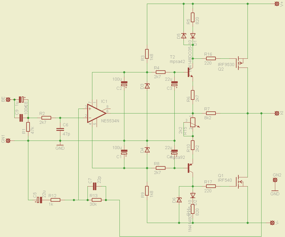

(#) Alkotó válasza Imi65 hozzászólására (») Dec 5, 2009 /
"földelt bázisú" alapkapcsolás! Nekem, autodidaktának ez teljesen új. Még hírét sem hallottam. De persze hiszek neked. Maradt két kérdés T8-T9-et illetően.
1. Akkor végül is kell-e hűteni? Menjen-e a közös bordára (eredetileg is így gondoltam kialakítani)
2. Miért éppen ezek a típusok kerültek ide (fejből mondom: talán 300V; 0,1A; 2W). Ritka szélsőséges paraméterek egy meghajtótranyónak.
(#) Imi65 válasza Alkotó hozzászólására (») Dec 5, 2009 /
A tranzisztornak 3 alapkapcsolása ismeretes, aszerint, melyik elektródája van földpotenciálon. Itt a bázis földelődik a +- és - tápfeszültséghez, és az emittereket hajtja az előző fokozat kollektora.
A FET-eknek inkább feszültség kell a vezérléshez, szerintem nem feltétlenül kell ezeket hűteni, a melegedést pedig nem kompenzálja, ha a hűtőbordára teszed, akkor sem. A nyugalmi áramot a "középre" tett 500 Ohm -os poti állítja. Szerintem inkább a sebességük miatt kerültek ide.
Ha már ideOFFoltuk ezt az erősítőt, még egy kérdésem had legyen. Minek kell R24-R25 ellenállás. Nem látom semmi értelmét. VF2-ben sincs semmi ezen a helyen.

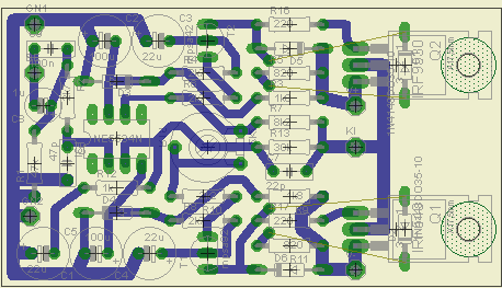

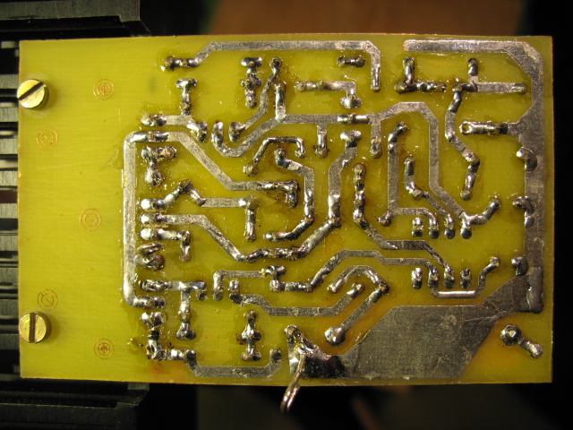

Megépítettem a VF2-t és a Conductort is. Mindkettőnél ugyanaz a probléma, hogy nem tudom rendesen beállítani a nyugalmi áramot. Labortápról, +-24V tápfeszültséggel élesztettem 10ohm-on keresztül, terhelés nélkül, bemeneten rövidzárral.
Az nyugalmi áramot 80mA-ig tudom leszabályozni, de a tápfeszültség emelésével elkezd nőni, gyakorlatilag csak a 10ohm korlátozza.
Egyébként működik mindkettő. 10ohm terheléssel, szkóppal ellenőrizve jó.
Mi lehet a baj?

Fotók a panelokról.

Igen, ezt szeretném én is, de 30V-nál 300mA körül van a legkisebb beállítható áram, ha kivenném a korlátozó ellenállásokat, akkor szerintem el is szállna.

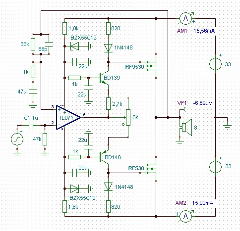

(#) bbatka válasza bored hozzászólására (») Dec 6, 2009 /
Biztos hogy elszállna. Én is pont így jártam mint te. A különbség hogy nekem +-45V a tápfesz. A rajzodon az R10 a 2,2kOhm értékét javaslom megnövelni 4,7kOhm-ra. Az én kapcsolásomban R6 3,3KOhm, R15pot 1kOhm, R10 4,7kOhm. Még így is 180mA az oldalanként a nyugalmi áram. A 110mmx110mmx30mm borda félóra alatt 100C-ra melegszik. Majd egyszer még neki ugrok ha szükségem lesz a modulra. A hangja sem kristály tiszta.
(#) elektrorudi válasza bored hozzászólására (») Dec 6, 2009 /
A kapcsolást érdemes szimulálni, megvizsgálni a viselkedését hő és tápfeszültség változásra.
VF2:
- az alkalmazott FET-ek meredeksége igen nagy.
Ha növeled a tápfeszt, akkor D3 Zeneren is nő a feszültség, ezért nő a T2-vel felépített áramgenerátor árama, az R5 feszültsége, így a Q2 árama is. Ez teljesen normális.
A megoldás: a maximális tápfeszültség mellett (amit valaha is kapni fog az erősítő) állítsd be a nyugalmi áramot, !
- A D1 dióda hőfokfüggése messze nem kompenzálja a Q2 hőfokfüggését, így előfordulhat a hőmegfutás, amit már a topicban többen, többször is leírtak. Ez kivédése csak a kapcsolás átalakításával lehetséges.
- Ha nyugalmi áramot nem tudod levinni eléggé, akkor R6-ot növeld mondjuk 3,3k-ra, vagy feljebb, ha szükséges.
- A Zenernek sem, mint ahogy egyetlen félvezetőnek sem szögletes a karakterisztikája. Nézd meg egy adatlapon, vagy szimulátorban az áram/zener-feszültség karakterisztikát. Azután nézd meg a zener-feszültség/hőmérséklet karakterisztikát. ... és gondold végig, mi történik, ha a zene ütemében állandóan változikm a tápfeszültség értéke... Egy zeneren soha nem stabil a feszültség. Többek között, ezért találták ki az IC-s stabilizátorokat.
- Igen, a zener feszültségét csökkentve, valóban csökkenne az áramgenerátor árama és a nyugalmi áram. Gyakorlatilag azt érnéd el vele, mint az R6 növelésével. De...
Ezzel a műveleti erősítő kivezérlési tartalékát is csökkentenéd, ami pedig nem cél.

(#) Imi65 válasza Alkotó hozzászólására (») Dec 6, 2009 /
Nem feltétlenül kell, itt a 12,6V-on "megfogott" G miatt áramkorlátozást végez.
Azért a VF2 ettől elég eltérő megoldásokat tartalmaz.
(#) bored válasza elektrorudi hozzászólására (») Dec 6, 2009 /
Igazad van, valóban változik néhány tized voltot a Zener feszültség az áram és a hőmérséklet függvényében.
Egyelőre köszönöm mindenkinek a segítséget, átnézem újra az áramköröket, módosítok az ellenállásokon, ha nem jó, akkor teszek be más tranzisztorokat.
(#) elektrorudi válasza bored hozzászólására (») Dec 7, 2009 /
OK.
Akkor azt is látod, hogy az a néhány tized voltos változás, ami a zener-feszültségben bekövetkezik, mekkora hatással van a nyugalmi áramra... ?
Nem tudom, melyik tranzisztorokat akarod változtatni, de ha az MPSA-kat, az nem túl jó ötlet. Az úgy jó, ahogy van.
Ha viszont a térvezérlésű tranzisztorokat cserélnéd ki úgy, hogy legalább párba legyenek (amint az eredeti rajzon is vannak), az biztosan jó hatással lenne a kapcsolásra!
(#) bored válasza elektrorudi hozzászólására (») Dec 12, 2009 /
Több lépcsőben jutottam el R6=10k, R10=6k8, P=10k értékekig. Így a nyugalmi áram +-24V-nál 20mA, a poti állítására nem reagál, +-30V-nál pedig 150mA, a poti 10k-s állásánál. A 10ohmos korlátozó ellenállások még bent vannak, ezeken is esik 1,5V. A FET-ek párban vannak, IRF540, 9540, csak a rajzon van eltérés. Még küzdök egy kicsit, mert 2X24V-os toroid trafóm van hozzá, és nem mértem ugyan, de úgy sejtem, hogy üresjáratban 35V körül lesz a tápfeszültség.

(#) elektrorudi válasza bored hozzászólására (») Dec 12, 2009 /
„a nyugalmi áram +-24V-nál 20mA, a poti állítására nem reagál,”
Nem szívesen írok le ilyet, de: ez lehetetlen.
Az eredeti 2,2k poti + 2,2k ellenállással az MPSA tranyók áramának duplájára kellett volna nőni (vagy felére csökkenni). Ez a nyugalmi áramban, a FET-ek Ugs-Ids karakterisztikája miatt, nagyságrendi változást kell, hogy okozzon.
Azt kell feltételeznem, hogy a poti csúszkája nem érintkezik. De ezt nyilván 100x leellenőrizted...
A potin mekkora a feszültségváltozás a két szélső értékre forgatva?

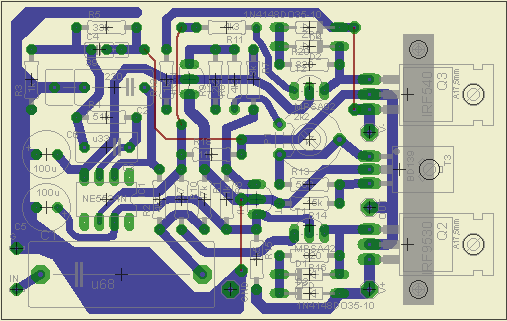

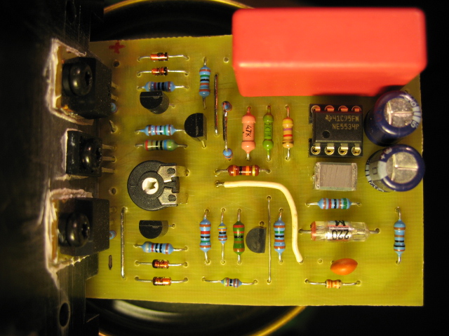

(#) Alkotó hozzászólása Dec 23, 2009 / 5
Elkészült egy Alkotós változt a VF2 KD-féle módosításából. Elég nehéz követni, melyik rajz kitől származik, és minek is kéne azt hitelesen elnevezni. Éppen e miatt, átrajzoltam azt az elkészült példány kapcsolását. Mellékeltem a szükséges dokumentációt.
Egy cirka félórás hallgatás után, teljesen laborkörülmények között (ideiglenes hűtőborda, és lapbrtáp) ez is egy jó erősítő. Nekem semmiféle jellegzetes "fetes hang" nem tűnik fel. Persze más mint a többiek, de rendben van. Csak csendben mondom, keveslem a bemeneti érzékenységet. A szokott eszközeimmel, közel 50%-al több bemeneti feszültség kell neki, mint általában a végfokoknak. Ez nem egy katasztrófa, de lehetne érzékenyebb. Így kell hozzá előfok is, vagy valami olyan forrás, aminek nagy a kimeneti feszültsége.

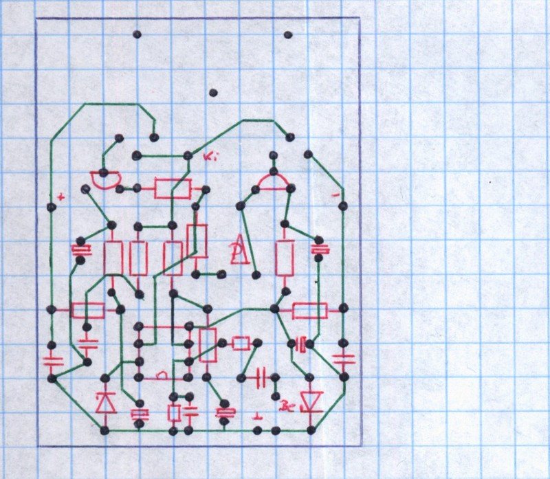

(#) Alkotó hozzászólása Dec 23, 2009 / 1
Nem tudtam mindent csatolni (mindig a korlátok, de ilyen az élet), most folytatom.
