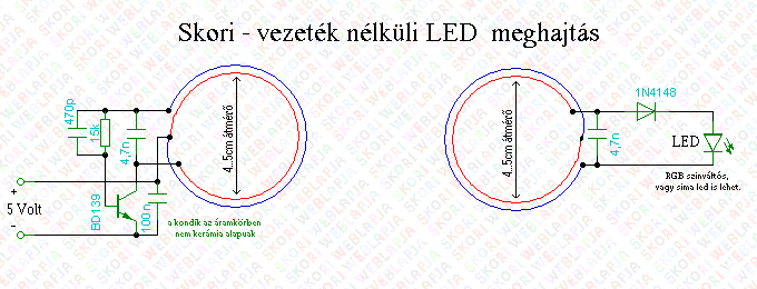

(#) Dodi_ válasza Dániel X hozzászólására (») Márc 8, 2011 /
Lehet, hogy a bd 139 -es tranyónál összekeverted a bázist az emitterrel?
(#) Dániel X válasza Dodi_ hozzászólására (») Márc 8, 2011 /
Tranyó nem melegszik úgysem hogy már megcseréltem gondolván a lábak felcserélésére. Este szét kapom összedobom légszerelve meglátjuk mit produkál.
Köszi a válaszokat: Kovidivi és Dodi_
Nekem az összes légszerelve van és mind működött elsőre! Belefér az úgy is egy kézkrémesdoboz tetejébe, azt meg az asztallap alá felragasztottam és ennyi. Nokia töltőktől kezdve a 12 v-os kis hálózati adapterekig mindennel mennek! BD139-es tranzisztor meg talán csak kettőben van, a többiben mindben más. Van amelyikben pnp tranzisztor van, csak akkor a polaritást fel kell cserélni.
Légszerelve sem működik. Egyetlen tippem van hogy valamelyik kondi halott. A héten veszek fólia kondikat és megpróbálom azzal. Vagy van valakinek valami ötlete?
Próbáld meg azzal (fólia kondi), az enyémek mind azzal mennek és olcsók! Na és nálam az emitter ellenállás az 10 Kohm, a vele párhuzamos kondi meg nem 470 piko, hanem 1 nano, a többi stimmel !
Emittere kell ellenállás? Skori rajza szerint nem! Ébn a második rajzon lévő kapcsolást dobtam össze!

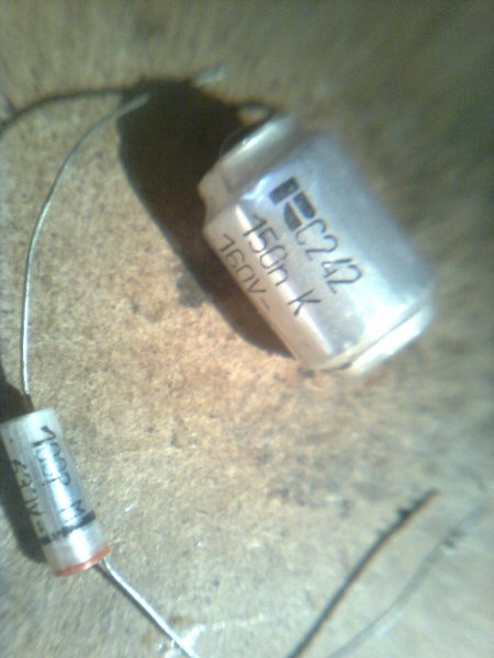

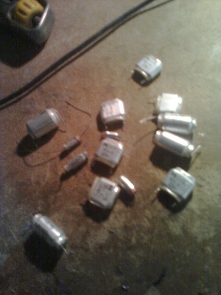

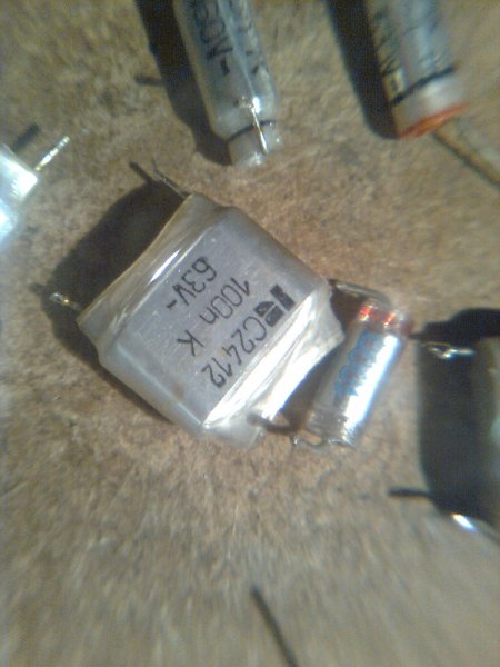

(#) Pulyka válasza Dániel X hozzászólására (») Márc 8, 2011 /
Hello.
A kondi fajtája lesz a hiba, én is sokat kínlódtam vele, de hála istennek, és a ki nem dobott régi típusú tv alkatrészeknek , csak jó lett.
A kapcsolási rajz, a BD 139 beültetésével.
Ha működni fog a dolog, ne csak nekem köszönd, hanem azoknak is, akik nekem segítettek,( a fenti link környékén) de nekem is, végülis is, mert most én adom át.
Pár kép a megoldásról:
(a rejtélyes kondikról.) Ilyen régi fóliakondikat kell keresned, a mai boltban kaphatóakkal együt "finnyás" a kapcsolás.
Üdv.Tomi
(#) Szebence válasza Pulyka hozzászólására (») Márc 8, 2011 /
Nekem kerámia és fólia kondikkal is működik.
(#) Dodi_ válasza Dániel X hozzászólására (») Márc 9, 2011 /
Bocsi elírtam! collektor-bázis ellenállás..
(#) Dániel X válasza Pulyka hozzászólására (») Márc 9, 2011 /
Huh!
Nehéz lesz találnom ilyenkondikat de majd körbe kérdezek.(Nagyítóval fotóztál közelről?)
Szebence: nekem is vegyes kondik de újak és valószínűleg ezért nem megy.
Köszönöm a válaszokat

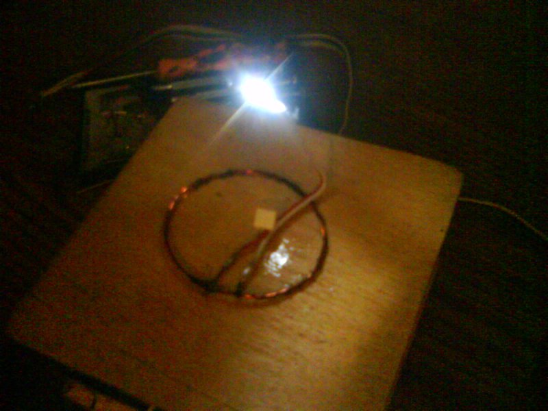

Pár napja találtam rá erre a témára és megmozgatta a fantáziámat.Most jutottam el oda, hogy lesz ami lesz alapon megpróbálom ezt a kapcsolást (Skori) megépiteni.
Feltúrtam a szemetest és ami hasonló alkatrészt találtam, összeforrasztottam. És működik!...elsőre
2,5 V tápfesztől él, ekkor már 4 cm távolságból rendes fényereje van a lednek. 5 V -os táppal 8 cm-ről tökéletes,
(a tekercsátmérő cca 7 cm) a tranzisztor sem melegszik.
Szeretném minden hozzászólónak megköszönni az épitő hozzászólásokat !
hibbantpasi
(#) Pulyka válasza Dániel X hozzászólására (») Márc 9, 2011 /
Igen, nagyítóval készítettem a közeli képeket, hála istennek, hogy készítettem itthonra egy SMD, 39 LED-es spot lámpát, mert az mutattam be, és akkor jöttem rá, hogy a 2MP-es mobilkamerával is lehet szép, éles képeket készíteni, nagyítóval, KÖZELRŐL. .

Sziasztok, az interneten találtam ezt a kapcsolást, és az lenne a kérésem ha valaki meg építette már vagy a kisujjába van ez a kapcsolás az írja le részletesen hogy hogy kell megépíteni.Pl.:A kondikat nem írja hogy pozitív negatív pólus merről van,meg a tranyó bekötése is. A válaszokat előre is köszönöm!

Ezek a kondenzátorok nem polarizáltak, ezért erre nem kell ügyelni a bekötésüknél. A tranzisztornál mi a nem világos?
(#) sanykaraj válasza Boldi Balázs hozzászólására (») Szept 5, 2011 /
Üdv gondolom te is kezdő vagy mint én de ha megnézed az adatlapját a tranzisztornak rögtön a második ábra mutatja bekötését csak ősze kel hasonlítani nem nehéz, a kondik kerámia nem kel foglalkozni a polaritással amúgy jól működik nekem sok ilyen (hasonló van a szobámban mivel vékony a fal és így nem kellet megfúrni a vezetékeknek a helyét nagyon jól működik) gondolom a többi érthető ha nem csak kérdez Az adatlap
(#) Boldi Balázs hozzászólása Szept 5, 2011 /
A képen a baloldali rajz alatt azt írja hogy nem kerámia alapúak a kondik,de akkor a kondik mögött mért ír n-t az nanofarát, elektolit kondi lenne nem ?
Köszönöm a válaszokat!

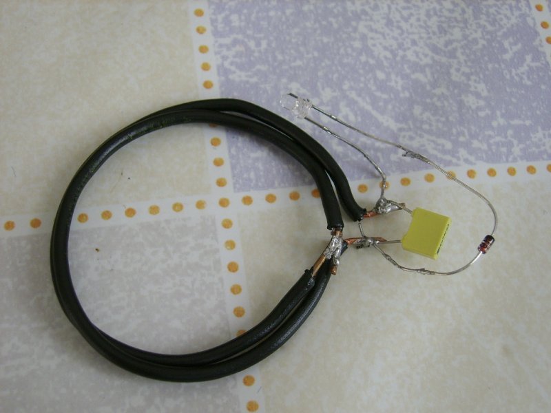

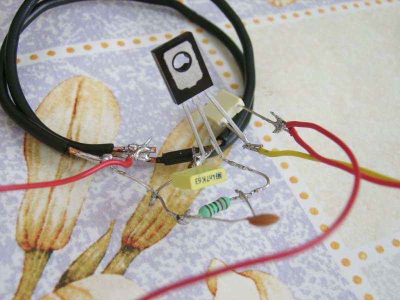

(#) Boldi Balázs hozzászólása Szept 6, 2011 /
Sziasztok, megépítettem és működik !
De a tranzisztor nagyon melegszik, ez miért lehet?
Itthon találtam ezt az egyet és azzal próbálkoztam.
