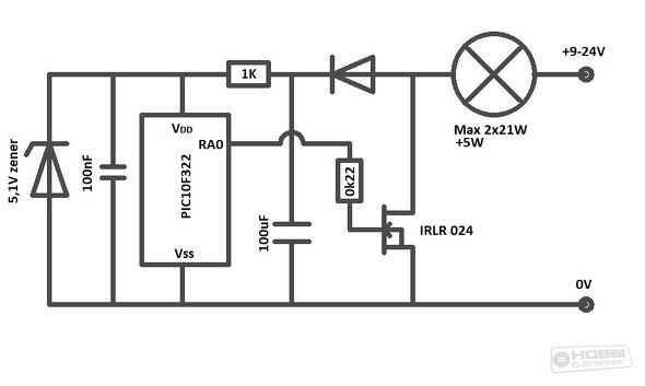

Kezdjük az alapokkal. Nézzük tehát először az index villogót.
Az áramkör  roppant egyszerű. Az izzón át érkezik a tápfeszültség, amit egy leválasztó dióda egy kondenzátorba vezet. Ez a kondi adja az energiát a PIC-nek, míg az izzó világít, hiszen eközben a FET rövidre zárja az áramkör tápját.
Tisztán látszik, hogy erre a feladatra még a 6 láb is sok. Kifejezetten morbid lenne erre egy 40 lábú kontrollert használni. A program - ha lehet - még a kapcsolásnál is primitívebb.

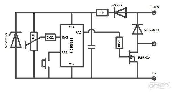

Nézzünk egy másik, szintén egyszerű, de hasznos kapcsolást. Fényerő, vagy kefés DC motorok PWM szabályozására alkalmas.
Amint látható, nem sokban tér el az előzőtől. A potival beállított értékre szabályoz, míg a gomb nyomva van.  A gombot akár rövidre is lehet zárni. A potit rendszeresen lekérdezi, azaz menet közben is szabályozható.

Ez a program sem viszi túlzásba a méretet. Mindössze 49 byte.

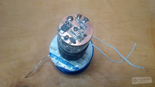

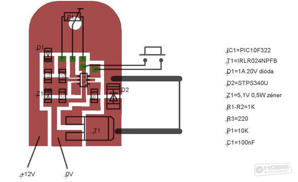

A következő panelterven egy hungarocell vágó látható. Szerkezetileg mindössze annyiban tér el az előző kapcsolástól, hogy nincs az RA2 előtt a 220 Ω-os, védő ellenállás, ellenben a poti pozitív ágába van beiktatva egy 1 kΩ-os, hogy ne lehessen a fűtőszálra teljes áramot adni. A program ugyan az.
Még mindig ugyanezt az áramkört használva, csak a potmétert elhagyva, lágyindító kapcsolás készíthető kefés DC motorok számára. A program egészen minimális változtatást igényel. Jelen paraméterekkel a teljes felpörgés kb. 5 másodperc.
