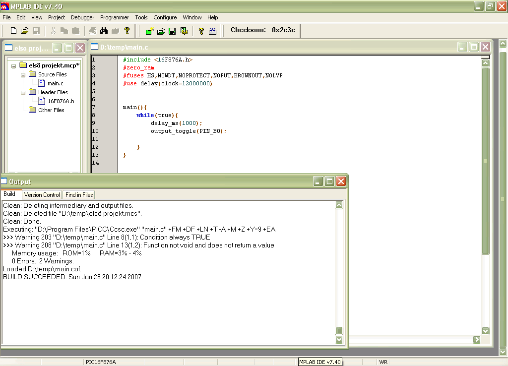

És végül egy nagyon egyszerű program, ami villogtat egy LED-et, ha azt a PORTB-n a 0. PIN-re kötjük.
  1. main(){
  2.         while(true){
  3.                 delay_ms(1000);
  4.                 output_toggle(PIN_B0);
  5.         }
  6. }
Az output_toggle egy olyan parancs, ami a kimenetet mindig ellenkező potenciálra állítja. Tehát ha az elején 0V, a parancs meghívása után 5V lesz. Mégegyszerin meghívására újra 0V.
Mindez így néz ki:
Ha beadtuk a programot, megnyomjuk az F10-es gombot, vagy rámegyünk a Compile opcióra. Ekkor a Compiler egy igen bonyolult folyamat során először egy ASM-list-et generál, majd egy hex-fájlt helyez el a projektkönyvtárban. Ezt betallózzuk az égető programnak, beégetjük, és már meg is lennék.
