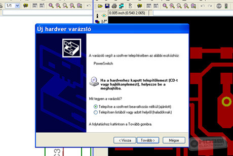

Dugjuk az USBEXPLORER-t az USB csatlakozóra (tápellátás miatt)
A lefordított programot ISP-n keresztül a saját B portján felprogramozzuk.
Ehhez nem kell más csak egy printerport csatlakozó és vezeték. (ezt csúfolják STK200-nak)
Fel lehet programozni pl BASCOM alól is. A lényeg, hogy programozás alatt folyamatosan nyomjuk a reset gombot.
Ha sikeres volt a programozás, akkor a reset gomb elengedésével a windows felismeri, hogy új hardver eszközt talált. A lent csatolt driverek segítségével megismertethetjük a windows-al az USBEXPLORERT.
