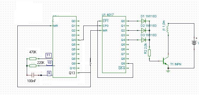

(#) (Felhasználó 2863) hozzászólása Jún 4, 2007 /
Szerintem ehhez pic kell de ezt megmondja majd más is. Nézz körül a neten vannak könnyen utánépithetö átjelzök forráskoddal együtt, amit pár ezer forintért megépithetö. De szerintem a készen kaphatok sem drágák.

(#) árpix válasza ferko hozzászólására (») Jún 4, 2007 /
Hali !
meg lehet csinálni 4017-el is ,régebben míg nem piceltem azzal oldottam meg

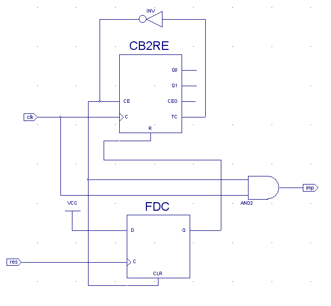

(#) pokot hozzászólása Jún 4, 2007 / 4
összedobtam 1 rajzot.ez mondjuk egy egyszerü cpld-vel van csinálva,de diszkrét elemekkel is meg lehet csinálni,tipust nem irok.clk-ra mehet egy olyan órajel, amilyen sebességgel ki akarod küldeni az impulzusokat (pl 1 Hz).res-re pedig az adott nyomógomb föld fele,táp fele meg egy ellenállat.

(#) otto54 válasza hthomas hozzászólására (») Jún 15, 2007 /
Ez a megoldás engem is érdekelne,mivel nagyon egyszerűnek tűnik.
Én ennél bonyolultabb ák-val tudnám csak megvalósítani.
Kellene 1 db CD4013 egyik fele,1 db NE555,1 db CD4017 és a 3 db 4N25 Opto és persze néhány darab ellenállás, kondenzátor. és dióda.

(#) proba válasza otto54 hozzászólására (») Júl 2, 2008 /
Egy ic-vel kevesebb kell (4060 4017 3 opto) (kicsit variálni kell rajta de az elv kb így)

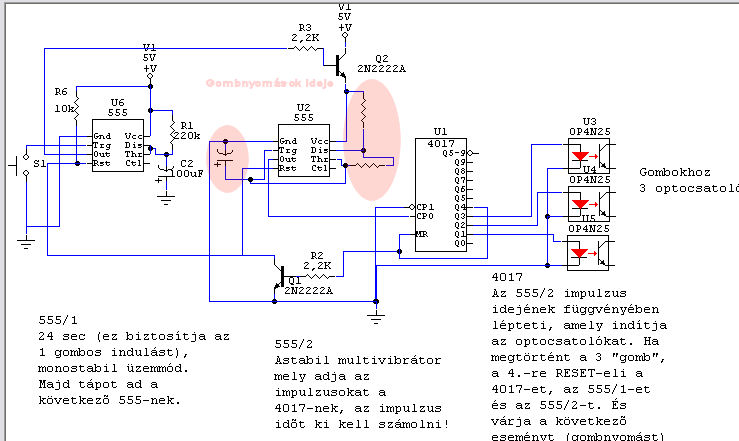

(#) zsuscsinyo válasza ferko hozzászólására (») Júl 2, 2008 /
Ez lesz ami neked kell, azért még nézd át lehet van benn javítanivaló mert most kötözgettem össze, amik kellenek:
2 db 555 időzítő (556 nem célszerű mivle közös tápja van)
1 db 4017 dekád számláló
A többi pedig a képen fel van tüntetve.
A második 555-nél bekarikáztam azokat az alkatrészeket amit neked kell beállítani, egy 555 kalkulátor segít. Ez lesz a gombnyomások közti időtartam. (amennyiben belefér 24 másodpercbe hogy le ne előzze a tápot biztosító első 555-öt)
A 4017 dekád számláló meg kapcsolja az optocsatikat. Szerintem más hozzáfűzni való nincsen, a kép is kommentelve van.
Sok sikert hozzá!
