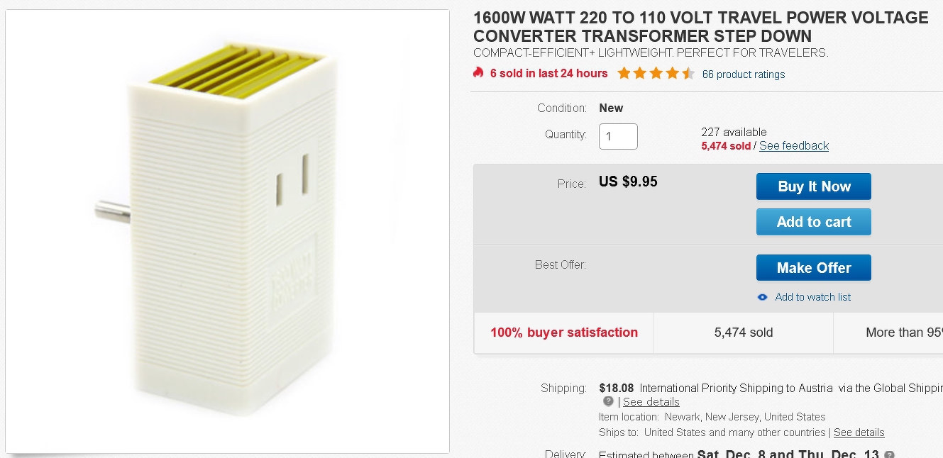

Sziasztok! Valamikor réges-rég szuzukis kollégám japánból hozott 110 voltos audió cuccokat. Vett hozzá dugasztáp méretű adaptereket, amik 220/110 voltosak és 1 kilówattosak voltak. Azt szeretném kérdezni, hogy találkozott valaki ilyennel, illetve kapcsolási rajza van valakinek hozzá?
Autotrafó, leánykori nevén takarék transzformátor. Egy tekercs, középleágazással. Azért egy dugasztápnál picivel nagyobb
Ha 1 kW-osak voltak, akkor az kapcsolóüzemű volt (setp down?). Mondjuk akkor is nagyobb egy átlagos telefontöltőnél.
Nekem is volt a kezembe hasonló. Utazó hajszárítóhoz adták és tette is a dolgát. Ha jól emlékszem valami triakos kapcsolás volt benne. Nem biztos,hogy hajszárító vagy hasonló berendezésnél érzékenyebb ketyerét rádugnék. lényeg az, hogy nem volt nagyobb mint egy trafós dugasztáp. Most nézem a barátunk valami ilyen lehetett: Bővebben: Link Üdv: Gábor A hozzászólás módosítva: Nov 28, 2018
Triakos. Annó láttam egyet-kettőt szétszedve. Ha azt mondom ultragagyi és veszélyes, enyhén fogalmazok. Ezt (melléklet) most találtam eBay-en. Nem túl bizalomgerjesztő ez sem. Földelt, süllyesztett dugaljba be sem lehet dugni.

Marad a transzformátor.Próbáltam összeforrasztgatni triakosat, hát zúg búg az erősítő.Ha lesz időm körülnézek, hozzávaló trafót keresek, ami 230 volt primerre van gyárilag tekerve.
