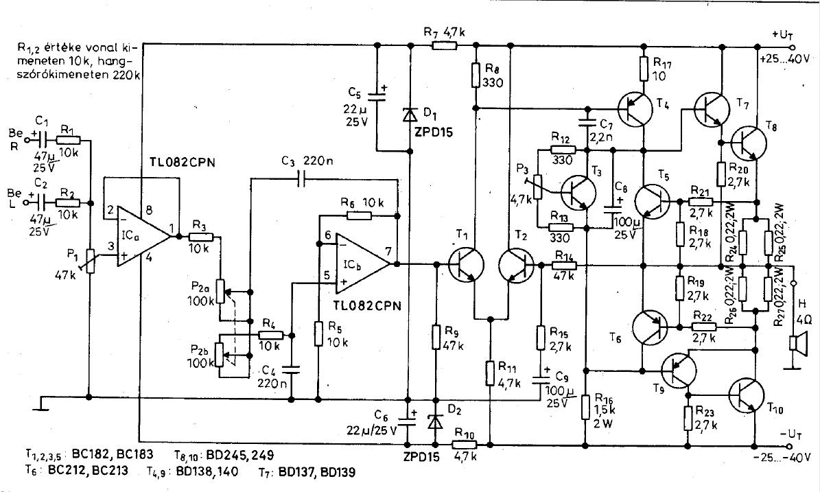

azér nyitottam a témát mert van egy kis 2x10wattos hifim de nincs rajtakimenet pl:szublábához. nah én arra gondoltam hogy kéne valami ami a a erősitő kimenetére kötve csinál bemeneti jelet a szubládához és mindezt sztereóban. jah és a hangfalakat ne zavarja a kütyü. röviden ennyi

Javaslom egy aluláteresztő szűrő megépítését. ezt beépítede a subládába, a bemenetre a bal és jobb hangszórókat rákötöd, kimenetre értelem szerűen a sub-ot. A sub valamint a bal-jobb hangszórók párhuzamosan legyenek kötve. Szerintem igy jó lesz. Javaslom a Topi féle kapocslást. (itt, ittis) sok sikert! üdv: uli
Rákötsz a kimenetre egy 220ohmos ellenállatot és arról viszed egy kimeneti ajzatra.

elvileg elég egy sima feszültéség osztó!!! http://www.epanorama.net/circuits/speaker_to_line.html felelősséget nem vállalok!!!! lehet, hogy pont line jel legyen, más értékek kellenek!!!!
És lőn.
De az is jó amit hhkfk mond, azt meg LM3915-ös kivezérlésjelzőnél láttam. Idézet: „mi kell még?” Pl. az, hogy ne torzítson 0,35 V-nál nagyobb bemeneti feszültségen. Vagy az, hogy ne menjen tönkre még nagyobb jeltől. Egy sima poti kellene ide, meg 2 ellenállás!

Ez az Urbán féle 60W -os subvégfok kapcsolása. Figyeld meg a bemenetét. Ez kell neked. A két kondi + ellenállás + poti. Ez a megoldás tökéletesen leválasztja a Hi-Fi -d kimenetét, és megfelelően összegzi a jelet a sub -nak. Amennyiben nem bírja kihajtani a Hi-Fi végfokja a subládát úgy kell egy egyszerű műveleti erősítős jelerősítő.
