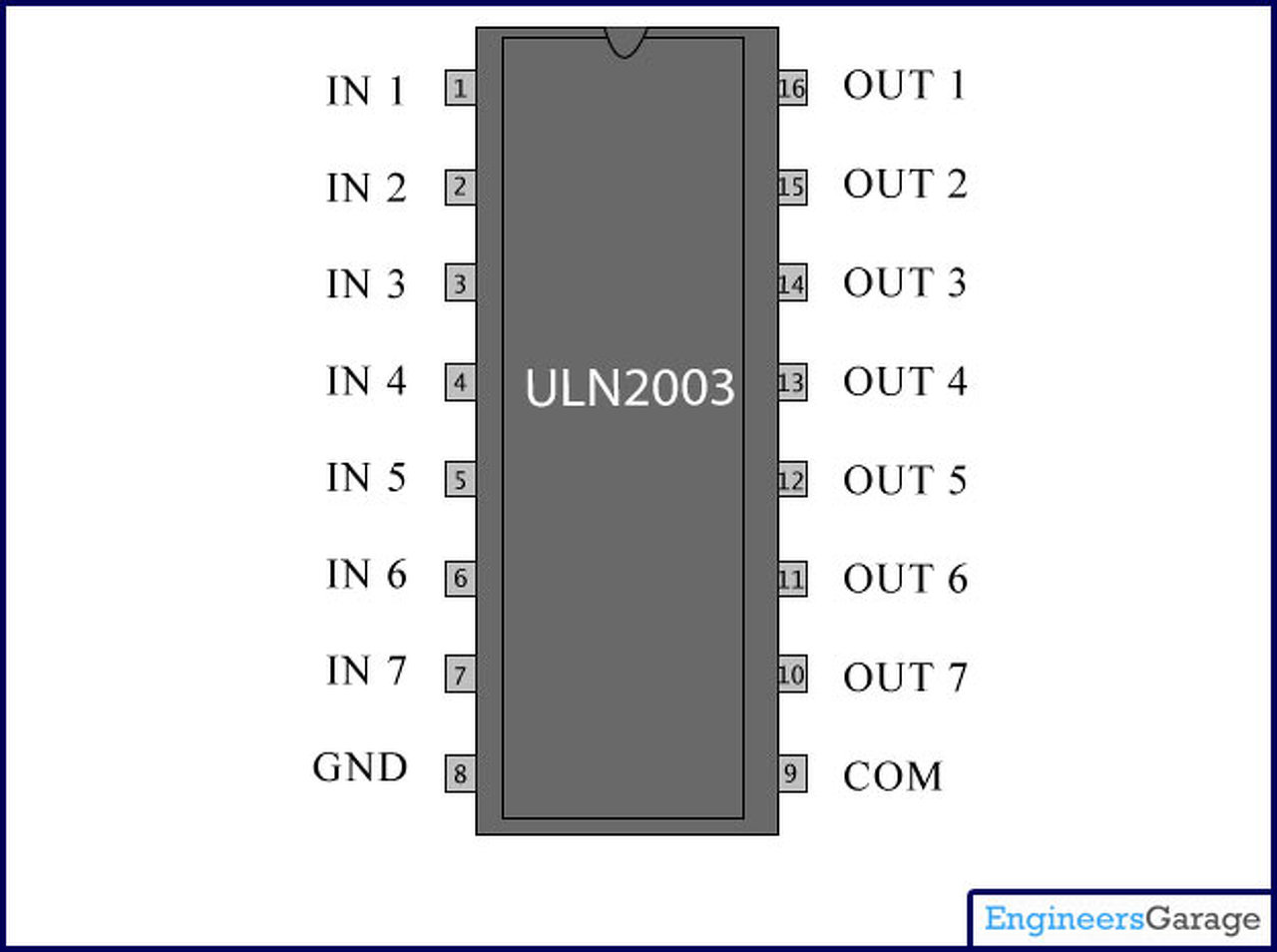

Sziasztok! Az alábbi számlálót szeretném megépíteni, de hiba csúszott a számításban! A kijelzőm ami van az 2x7 szegmenses, közös anóddal rendelkező WQE 24 E típusú kijelző. A rajz szerint viszont közös katódú kellene hozzá, amit már későn vettem észre! Van rá mód, hogy ennél az IC-nél polaritást fordítsak a kimeneten, vagy valamilyen más megoldás létezik ennek a kijelzőnek a vezérlésére ezzel az IC-vel??? Köszönöm a segítséget!
(#) Bakman válasza LANCIAZSOZSO hozzászólására (») Nov 4, 2014 /
A 4026 és a kijelző közé teszel egy ULN2003 -as IC-t (tranzisztormező, invertáló). Pontosabban a 4026 és a kimenetén lévő ellenállás közé kell az IC.

Hello! Köszi a választ! Ha jól értem, a 4026 kimeneteit rákötöm a 2003-as IC bemeneteire és a kimeneteket az ellenállásokra! A 8-as láb a negatív szálra megy. A 9-es láb a tápfeszültség??? Ez az IC a bemenő pozitív jeleket jeleníti meg a kimenő oldalon negatív jelként?
