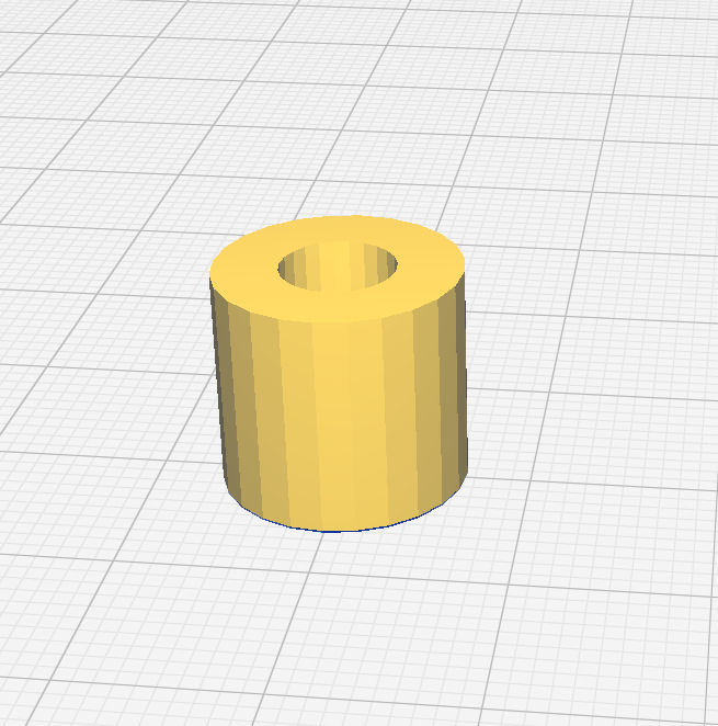

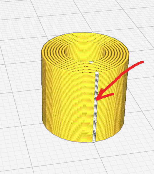

Az lenne a kérdésem, hogy hogyan lehet eltüntetni ezt a varratot?
(#) Massawa válasza mnyugger hozzászólására (») Dec 21, 2023 /
Viz alatt smirglivel akár tükör fényesre is ki fel lehet polirozni.
(#) pipi válasza mnyugger hozzászólására (») Dec 22, 2023 /
Ez már a szeletelőben látszik? Esetleg "spiralize" talán segíthet ilyen testeknél. Csak ötlet, nem tudom...
(#) dB_Thunder válasza mnyugger hozzászólására (») Dec 22, 2023 / 1
Szeletelőben lehet olyat kérni, hogy ne egy helyre tegye a kezdőpontot!
Azaz pipi féle megoldás.
(#) mnyugger válasza dB_Thunder hozzászólására (») Dec 22, 2023 /
Köszönöm szépen mindenkinek.

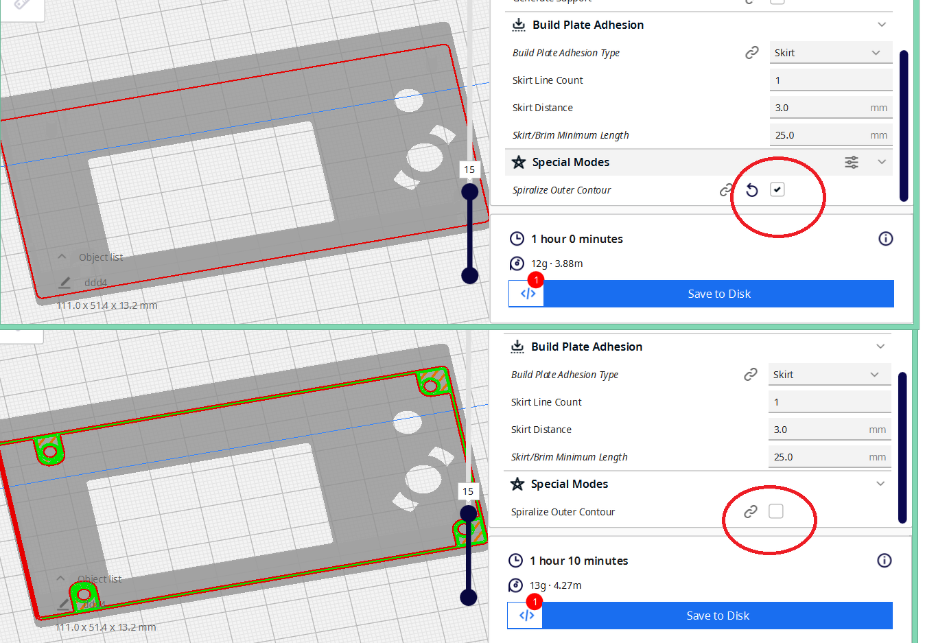

Azért kezeld fenntartással... Most ránéztem, úgy tűnik így a test nem lesz tömör, csak héjat nyomtat.... Cura: Spiralize Outer Contour
(#) Massawa válasza pipi hozzászólására (») Dec 22, 2023 /
Az attol függ mit állitasz be. A curaban felül van egy szám ami %-ban mutatja a kitöltési tényezöt meg a beállitások között van nehány dolog pl a külsö falak vastagsága meg lejjebb a support mintája stb.
(#) pipi válasza Massawa hozzászólására (») Dec 23, 2023 /
Ha a fenti spiralize-t bekapcsolom, akkor a kitöltést figyelmen kívül hagyja, sőt a belső kontúrt is!
Csak a külső héj marad
(#) Massawa válasza pipi hozzászólására (») Dec 23, 2023 /
Ezt meg kell nézni, nekem egy kicsit más a Cura ( valoszinü öregebb) eddig nem vettem ilyesmit észre.

(#) Sinike válasza pipi hozzászólására (») Dec 23, 2023 /
Így van, a spiralize - azaz váza mód - csak a külső kontúrt nyomtatja. Vázákhoz használják. Z ugrás nélkül, folyamatos emelkedéssel egy folyamatos nyomtatás lesz.

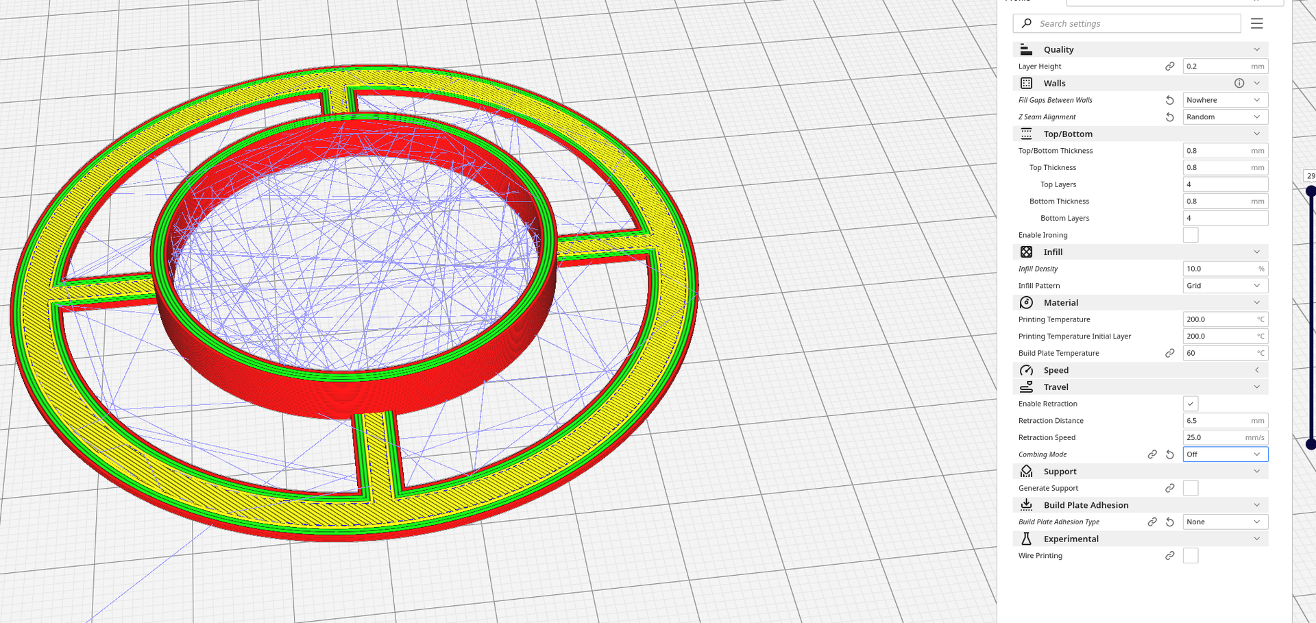

Tiborati linkje mindent tartalmaz, amit tehetsz, hogy szebb legyen, ebből tán a randomize lehetne igazán használható, ám mivel összevissza megy a testen belöl sűrű kusza szálakat fog szőni - mert ugye tudjuk, hogy száladzik a filament... Ezt kiküszöbölheted ugyan hogy tárgyon belül utazzon akkor is, ha nem nyomtat; Cura-ban ez a Combing mode. Az is lehet, hogy alapból engedélyezve van már...

„sűrű kusza szálakat fog szőni - mert ugye tudjuk, hogy száladzik a filament”
Jó beállítással jó filament nem száladozik. Akkor száladozik, ha rossz a hőmérséklet, vagy nem megfelelő a retraction, esetleg rossz minőségű a filament vagy megszívta magát párával.
(#) Sinike válasza Pethical hozzászólására (») Dec 23, 2023 /
Igazad lehet. Tud valaki olyan tower-ről, ami erre van kitalálva? Keresgélek, de csak hidak és ferde dolgok vannak; ha hőmérséklet probléma, azzal ki lehetne kísérletezni.
Retract-al már próbálkoztam, nem sok eredménnyel.
Bár nálam inkább a filament minőség lesz a ludas, hisz 5e körüli áron veszem

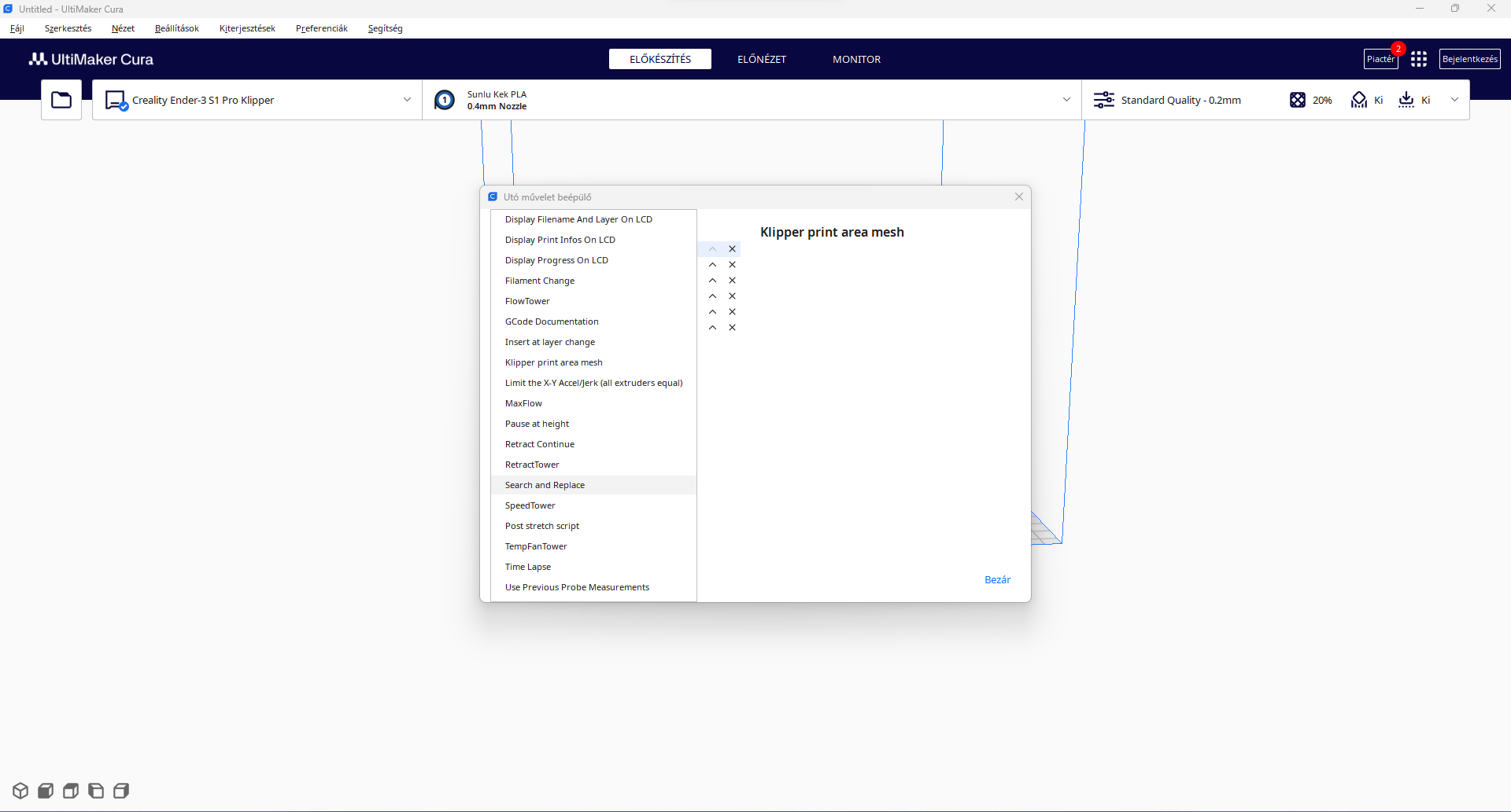

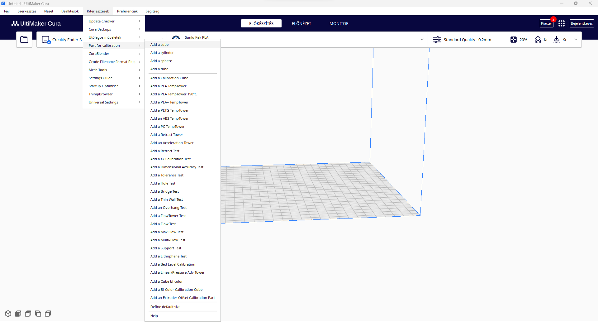

Itt van egy, itt meg a teljes paletta. Ez egy Cura plugin egyébként, mindenre van benne teszt, hőmérséklet visszahúzás, miegymás. Klipperrel meg még könnyebb a dolog, de az már más téma.
Sajnos az 5.6-ban nem működik a script, Marketplace-ről le lehet szedni ugyan, de a Script nincs hozzá. Marad a kézi beírogatás - majd egyszer...
