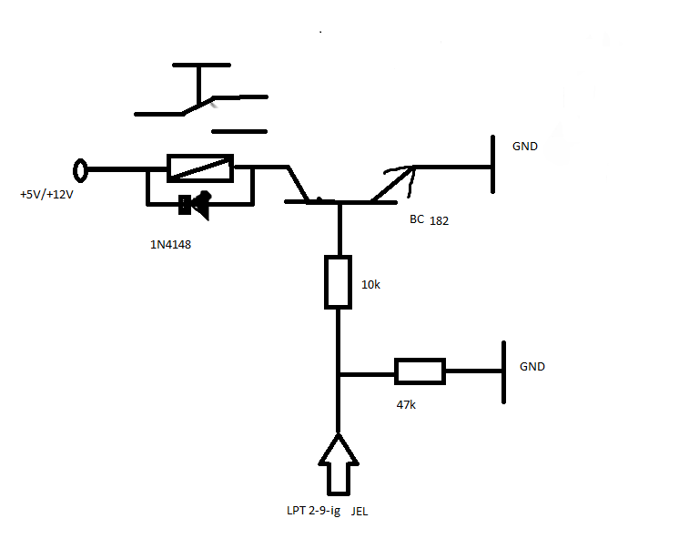

Értelek. Mellékelek egy kapcsolást, megnéznéd nekem, hogy megfelelő-e? Mert akkor megveszem ahhoz az alkatrészeket és elkészítem azt a kapcsolást. De még azon gondolkodtam, hogy SSR-t kellene beszerezni, mert ahhoz csak egy ellenállás kell és már kész is a kapcsoló.
A kapcsolás jó, a benne lévő tranzisztor 800mA bír max.

Akkor összeszedem hozzá az alkatrészeket. Egy kérdés: mivel csak 6V-os relét találtam, meg tudom hajtani ezzel a kapcsolással? Vagy kössek 12V-ot a bemenetére és 12V-os relét keressek?
Meg kell nézni hogy a 6V-os relédet 5V-ról be lehet-e huzatni ha működik akkor semmi probléma nincs. Ha 12V-ról akarod működtetni a relé elé kell egy előtét ellenállás és máris működik 12V-ról is. Ha alkatrészeket akarsz venni elfogadható áron javaslom a www.ret.hu
Nos, nagyon szépen köszönöm a segítséget. Megépítettem a kis relé-kártyámat, rendesen működik.

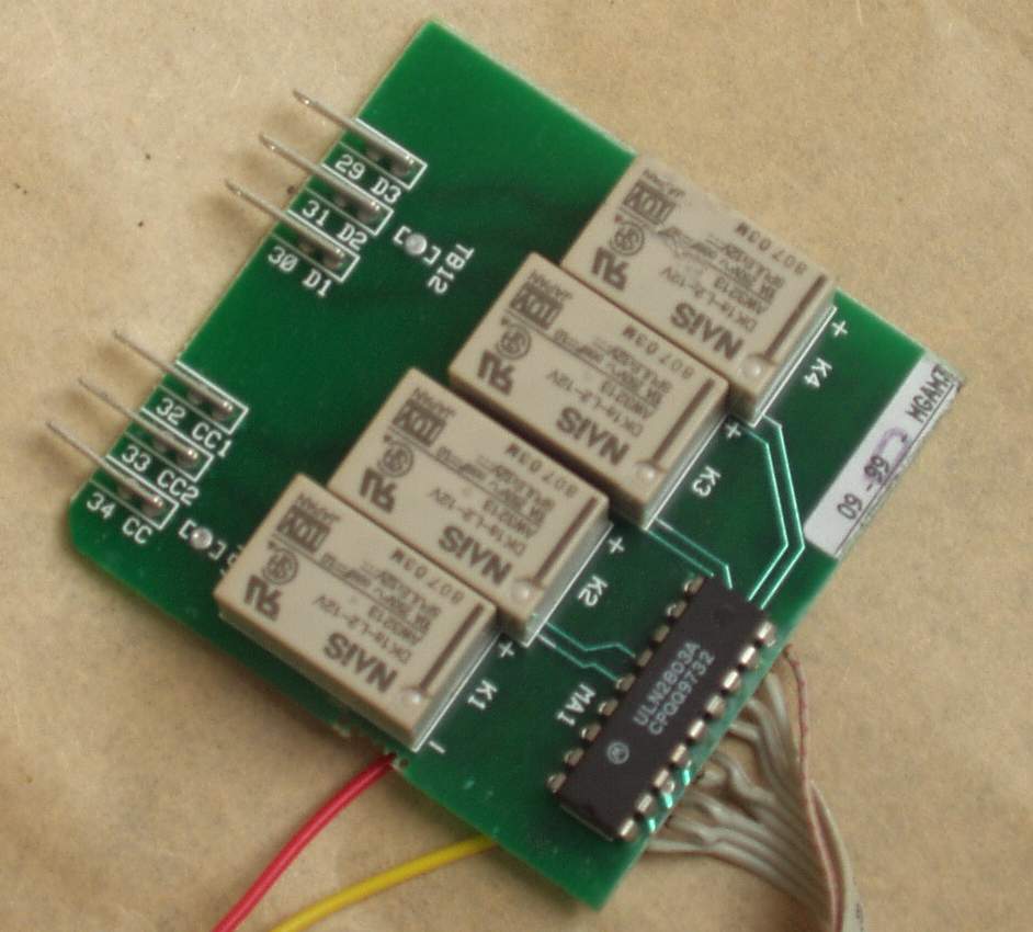

LPT portra létezik ilyen IC:ULN2803A.4db relét tud vezérelni.Nekem van panelom,IC-vel,polar-relével amely 2 állapotú,hálózatkimaradáskor sem billen vissza. 220V/10A kapcsolhat max,behúzáshoz tápfesz 12V kell.

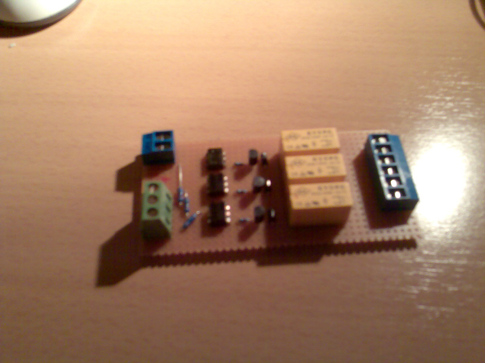

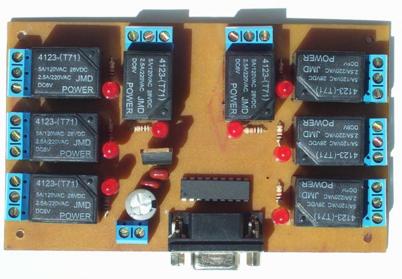

Hello.Megépítettem
