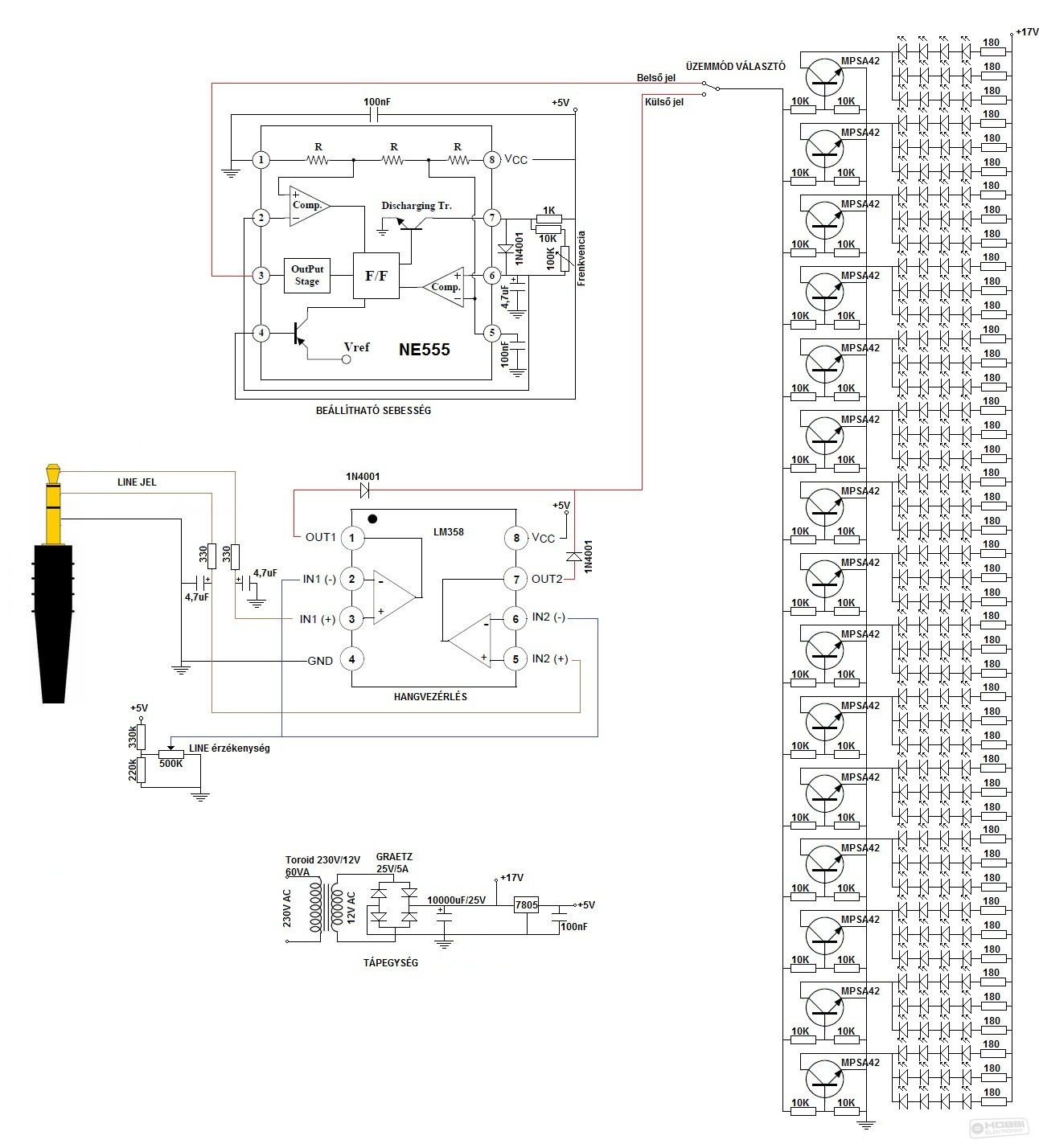

(#) zozz12 válasza proli007 hozzászólására (») Nov 27, 2011 /
Köszönöm a választ! A javított NYÁK -ot mellékelem. De a lényeg az, hogy nem érdemes ezt a kapcsit LED -ekhez használni... Mit ajánlasz helyette?
(#) proli007 válasza zozz12 hozzászólására (») Nov 27, 2011 /
Az, hogy érdemes vagy sem, azt neked kell eldönteni, mert még a koncepciódat sem ismerem. De én nem szoktam ilyen Led-es akármiket készíteni. Minden esetre a fényerő szabályozása Led-eknek nem elég egyértelmű. Mert véleményem szerint nem túl nagy tartományban lehetséges, és valahogy nem is "néz ki" lineárisnak a dolog. Mérni meg nem tudom, mert a fénymérőmnek kb. 20 éve letört a mutatója. De úgy sem vagyok biztos benne, hogy az is azt látja, amit én szemmel.. Én alapból a villogó dolgokat nem szeretem, mert bár az ember elvileg nem látja, de valahogy még is. Amúgy a perifériális látás mező, sokkal gyorsabb észlelésű, mint az éleslátás mezeje. (nem véletlenül) Ezért mondom, hogy szubjektív a dolog és nem is szeretném megmondani mit tegyél..
(Amúgy a 8-as lábon még mindig nincs táp. De ha nem smd diódákat használsz, akkor a lábaik között elhúzhatod a vezetősávot a plusztápig.)
üdv! proli007
(#) Lac364 hozzászólása Nov 28, 2011 /
Szerintem igy gondolta.
555.lay
(#) Lac364 válasza zozz12 hozzászólására (») Nov 29, 2011 /
Egy ötlett.Bővebben: Link

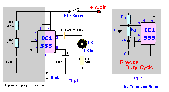

(#) tib12 hozzászólása Dec 6, 2011 /
Helló mindenki.
Sípoplót szeretnék 555-el, kevés alkatrészböl, állítható frekvenciával. Ha van a témában ilyen kapcsolás bocsi, nem olvastam sokat. Ha valaki segítene annak nagyon megköszönném.
(#) hibbantpasi válasza tib12 hozzászólására (») Dec 6, 2011 /
Valóban van ilyesmi kapcsolás. Példaként itt van egy.Ha az R1 ellenállást 6,8 kiloOhmra, az R2-őt egy 47 kiloOhmos potira és C1-et 47 nanoFaradra cseréled, akkor kb. 150 Hz-től emelhető hangmagasságot kapsz.
P1 a hangerőt állitja.

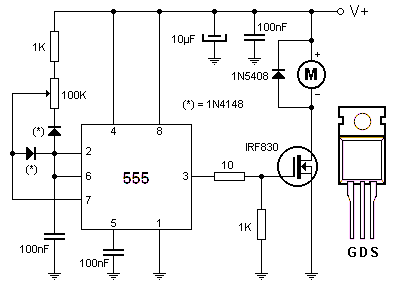

(#) dizi hozzászólása Dec 11, 2011 /
Sziasztok ez a kapcsolás alkalmas egy 12 voltos max 30 wattos izzó fényerejének szabályozására,ha nem mit kell rajta módosítani.
Válaszokat köszönöm.
(#) mex válasza dizi hozzászólására (») Dec 11, 2011 /
Alkalmas, így ahogy van. A motor helyére az izzót kötve a dióda el is hagyható.
(#) kadarist válasza dizi hozzászólására (») Dec 11, 2011 /
Annyit kell módosítani, hogy ne motort köss be a FET és a + tápfeszültség közé, hanem egy 30W-os izzólámpát. A dióda elhagyható. A FET legyen inkább IRF540,mert felesleges olyan nagy feszültségű típus, ráadásul nem fog melegedni sem.
(#) dizi válasza kadarist hozzászólására (») Dec 11, 2011 /
Köszönöm a gyors válaszokat.
És még annyi,hogy 0-100%-ig képes szabályozni.
Tudom,építsem meg és majd meg látom, de sajna most élég messze vagyok a műhelyasztalomtól, de mihelyt haza érek neki akarok állni,mert a színjátszó csapatunk kitalált egy dizájnt és építeni kell egy több csatornás pultot (15) csak még majd azon kell agyalnom miként tudom mind az összes csatornát generálba lehúzni 0-ra egy potival.
Igen, gyakorlatilag nullától szabályoz. Egy másik verzió, leírással: Bővebben: Link

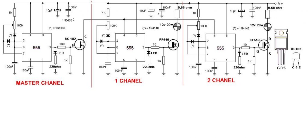

(#) dizi válasza proli007 hozzászólására (») Dec 11, 2011 /
tehát arról lenne szó hogy adott 15 db 12 volt 20 wattos spot lámpa a 30 wattot azért írtam hogy legyen neki inkább több mint kevesebb,a lényeg ezeket kellene szabályozni egyesével és az egészet egy potival le lehessen húzni.
minden képen kisfeszültségre szeretném készíteni,mert így elég 1 db nagyobb toroid és az egész összerakására van két hetem úgy,hogy mellette folyamatosan melózom.

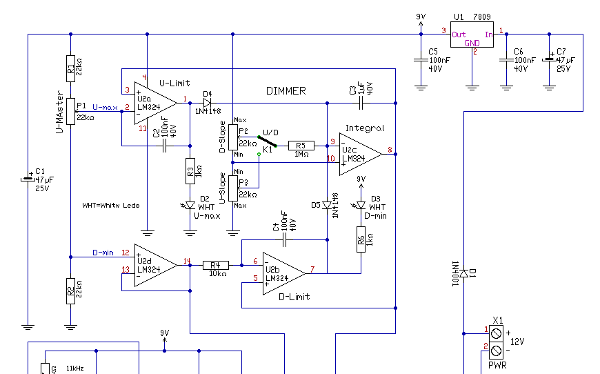

(#) proli007 válasza dizi hozzászólására (») Dec 12, 2011 /
Kissé tovább gondoltam amit szeretnél, és lerajzoltam. Ha egyszerűbbet szeretnél, lebutítom.
- Az U3 előállítja a PWM-hez a fűrész jelet, és a triggert.
- Az U4.. bebillen a trigger jelre, és a kimenete magas lesz. Ha a fűrészjel amplitúdója eléri az U4 CV feszültség szintjét, akkor az U4 visszabillen.
- Ha változtatjuk U4 CV feszültségét, a fűrészjel amplitúdójának tartományában, akkor változik a kitöltés, vagy is PWM jel lesz. Ez vezérli a Fet tranyót.
- A fűrészjel a tápfesz 1/3-ada és 2/3-ada között járkál. Tehát 9V tápfesz mellett, a CV feszültségének 3..6V között kell változnia, hogy a kitöltés 0..100% között változzon. Ezt lehet változtatni a P4 potival.
- Most már csak azt kel elintézni, hogy a potik alja 3V-on legyen, a teteje, pedig 3..6V tartományban szabályozható legyen. Akkor így már egy potival leszabályozható az összes csatorna egyszerre.
De én kiegészítettem ezt egy Dimmer-rel.
- Az áramkör lelke, az U2C integrátor kapcsolás. Az R5 ellenállás árama tölti a C3 kondit. Így a feszültség lassan változik. Ha az R5-re jutó feszültséget változtatjuk, akkor R5 árama is változik, így a kimeneten is a jelváltozási sebesség is más lesz.
- Ha a féltáphoz képest negatív feszültséget adunk az R5-re, akkor a kimenet felfelé, ha pozitívabbat, akkor lefelé változik a kimeneti feszültség. (A műveleti erősítő invertál.) Mivel két külön potit használunk erre a célra, a fel és lefutás meredeksége változtatható lesz. A Fel és Le-futást, a kétállású kapcsolóval kapcsoljuk.
- Nézzük az időt. A kondi feszültségének 3..6V-között kell változnia, így 3V lesz a feszültség változás. Itt segít a "kucu" törvény. Q=C*U De a Q=I*t, így t=(C*U)/I. Ha a potival maximális feszültséget állítunk be, akkor R5-re 4,5V jut. Így az áram R5-ön IR5=UR5/R5=4,5V/1Mohm=4,5uA.
Most már kiszámolható, mennyi idő alatt nő a kondi feszültsége 3V-ot. t=(C*U)/I=(1uF*3V)/4,5uA=0,66sec.
Vagy is a leggyorsabban a lámpák, kb. fél másodperc alatt érik el a maximális, vagy a minimális fényerőt.
Ha a potit/kat lejjebb tekerjük, mondjuk a tizedére, akkor az idő is tízszer lassúbb lesz, vagy is 5 másodperc lesz a maximum eléréséig. stb.
- Apró kis gond, hogy az integrátor, nem 3..6V között, hanem kb. táptól-tápig fog változni. Hogy ez ne így legyen, két limitter áramkört használunk. Az alsónak fix 3V-ot adunk. A felsőnek, viszont változtatjuk a határolási feszültségét, 3..6V tartományban.
Ha az integrátor kimeneti feszültsége eléri bármely limitter határértékét, akkor az beavatkozik, és nem engedi tovább nőni-csökkenni a kimenőfeszültséget. Így nem lesznek holt zónák a szabályzás elején-végén.
- Tehát az U2d biztosítja, az alsó 3V feszültséget (mely így már terhelhető a potikkal), a felső 3..6V feszültséget pedig az integrátor.
- A felső határolás feszültségét, a P1 potival állítjuk be, így ez lesz a "Mester" szabályzónk.
- Kis grátiszként van két Led jelzés, amikor Dimmer eléri a maximum illetve minimum tartományát. Ide kisáramú fehér Led javasolt, akkor az IC meg tudja egyben hajtani a Led-et is. Az U2a és U2b limiter OPA kimenet a tápfesz közelében van, de ha eléri a határértéket, akkor felugrik a féltáp, plusz egy dióda nyitófeszültségének szintjére.
Nos ennyi lenne az egész, természetesen a körbezárt áramköri részt, annyi példányban kell elkészíteni, ahány csatornát szeretnénk.
üdv! proli007
(#) dizi válasza proli007 hozzászólására (») Dec 16, 2011 /
Köszönöm a fáradozásodat,de
az elmúlt napokban én is agyaltam jó formán az asztaltól sem keltem fel és jött ki belőle, mindenek előtt az egyszerűségre törekedtem.
Én egy itt található PWM szabályzót vettem alapul a MASTER szabályzó adta fel a leckét de aztán eszembe jutott hogy ha az ic négyes lábát negatívra kötöm akkor "elnémul" így kipróbáltam hogy mi van ha szabályozva viszem le negatívra, ezért meg építettem egy ugyan olyan szabályzót ami a 12 voltos izzókat szabályozza csak az IRF540 helyére egy BC182 és megváltoztattam egy két alkatrész értékét és láss csodát működik szépen le lehet szabályozni az összes csatornát egyszerre, itt csak két csatornát rajzoltam meg,de lehet folytatni is.
Igazából lehetne ebből is egy témát nyitni....
(#) dizi válasza dizi hozzászólására (») Dec 16, 2011 /
Ha az egész elkészül teszek fel képeket a
KI MIT ÉPÍTETT TOPIC-ba
De addig is szólj hozzá mi a gáz a kapcsolásban.

(#) proli007 válasza dizi hozzászólására (») Dec 17, 2011 /
Ügyes! Mindössze két dolog.
- A BC kollektorát illik felhúzni egy ellenállással a tápra, mert a 4-es lábon egy tranyó bázisa van az 555-ben, ami így "lóg a levegőben.
- Mivel minden oszcillátor saját frekijén jár, nem okoz gondot az interferencia? Mert a Master és a csatornák frekije közötti frekvencia különbséggel esetleg hullámoznak a kimenetek. Ha ez gyors, nem látod, ha a különbség kicsi lesz, látni fogod.
üdv! proli007
