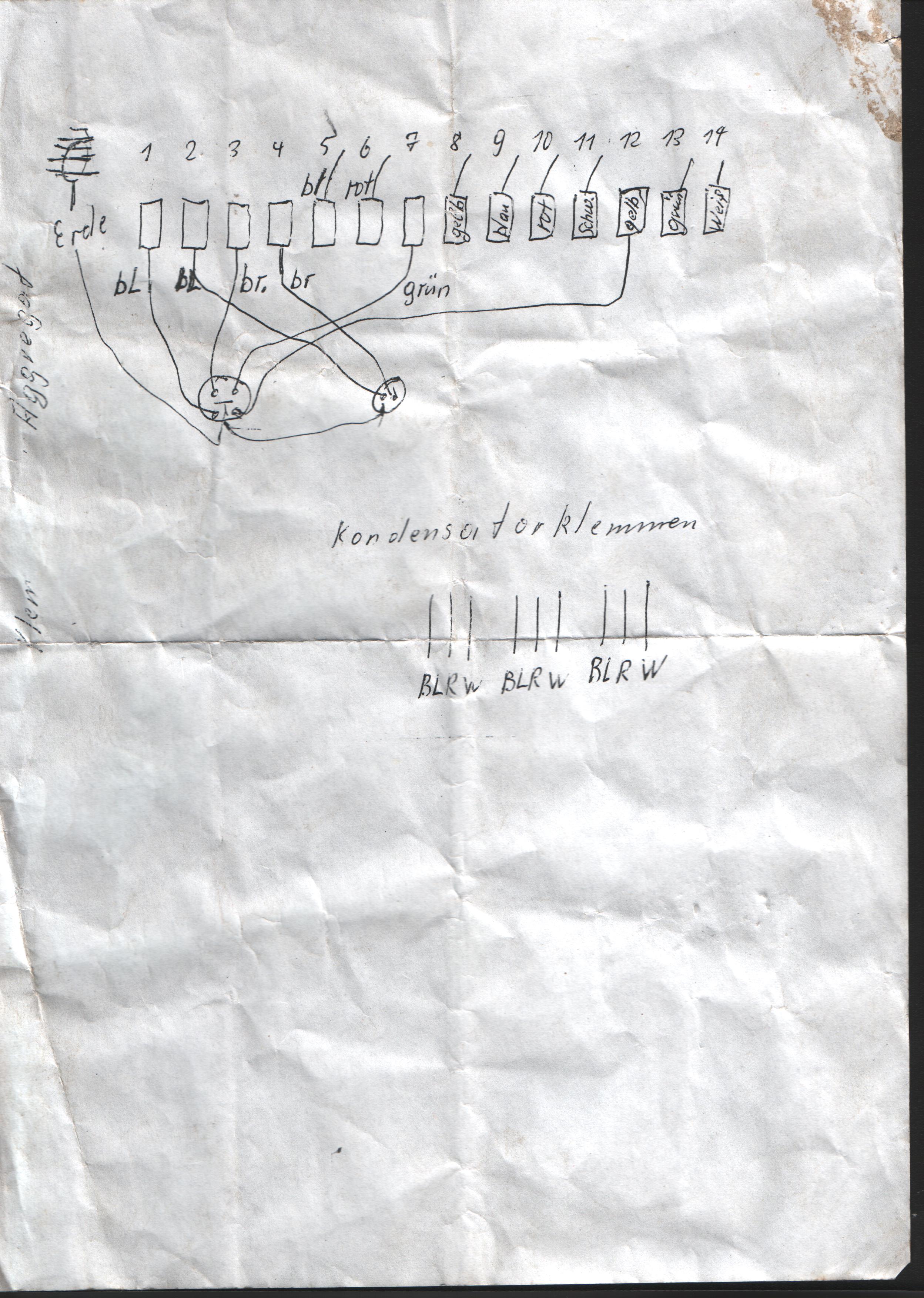

Sziasztok. Kaptam én egy ilyen agregátort, és hozzá a következő szerintem német nyelvű lapot. A Képet ha nézitek, akkor már csak a 8,9,10,11,13,14-es lábakat nem tudom bekötni, ezek az agregátor tekercsének állórészéből jönnek. a lapon ha jól látom színek lennének, de a tekercsektől egyszínű sárga vezetékek jönnek. azon betűk vannak, de a betűk és a képen lévő (Színek) Között semmi összefüggés nincs . ha tudnátok segíteni az jó lenne. ha szükséges lefényképezhetem a "Feszültségszabályozót" meg a vezetékeket

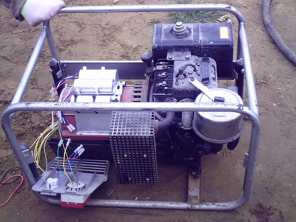

4 KW-OS AEG brix motoros 220-as és 380-as kivezetéssel ennyit tudok rólla. nem tudom ez segít-e?: az állórész 3 tekercsből áll. 3x2 kivezetése van az állórész meg 1 csak 2 kivezetése van. meg van 3 kondenzátor. 1 kondinak 3 kivezetése van

Bocsi elírtam. a forgórész tekercses 2 szénkefével csatlakozik gondolom a forgórészen lévő tekercs 1-1 kivezetése. és itt kérnék egy kis segítséget... szerintem a forgórész tekercsét hozza valahogy mágneses állapotba... de hogyan? mert én úgy tudom, hogy addig nem keletkezik áram, míg nincs változó mágneses tér. az első indításnál hogy lessz mágneses a tekercs? vagy azért volna az a 3 nagy kondi? (nem vagyok jártas az agregátorok lelkivilágában) de ha kell feszültségszabályozót is építek hozzá, mert ahogy elnéztem, már ez se a gyária
(#) oldman válasza Bártfai Ferenc hozzászólására (») Ápr 7, 2008 /
Nincs szerencséd! Csak újabb kérdések:
A forgórész tekercs komuttátorra vagy csúszógyűrűre van kivezetve? Hány kefe van?
Az állórész hornyos vagy kiállópólusú?
Legalább néhány fénykép jó lenne, természetesen az egész gépről + részletek Szabályzó van hozzá? Esetleg rajz ?
Hogy mitől gerjed?
Ha szinkron generátor:
Lehet külső gerjesztésű, külön gerjesztőgéppel.
Beépített gerjesztőgéppel.
Egyéb (Több raffinált dolgot kitaláltak hogy olcsóbb legyen.)
Ha aszinkron akkor kondik adják a gerjesztéshez szükséges meddőt.

(#) Bártfai Ferenc hozzászólása Ápr 8, 2008 /
a Forgórész nem komutátoros, hanem van 2 gyűrű és a 2 gyűrűn 2-2 szénkefe egymással szembe
a 2 kefe ami 1 gyűrűn van, az ösze van kötve
Pár kép.... nem tudom használható-e? de felteszem..... ettől széjjelebb nemnagyon mertem még szedni, az állórész és a forgórész nem szakadt, és nem is zárlatos, mert azzal kezdtem az egészet hogy kimértem. a sárga vezetékek az állórészé 6Db van belőlle a piros és kék vezeték a forgórészé
(#) Bártfai Ferenc válasza oldman hozzászólására (») Ápr 8, 2008 /
1 rajzot kaptam hozzá, azt már be szkenneltem. a fesz szabályozó meg tutira nem gyári volt ami benne volt, és szerintem ez is rossz... esetleg lehet hozzá építeni valamit?

(#) oldman válasza Bártfai Ferenc hozzászólására (») Ápr 9, 2008 /
Akkor marad a próbálkozás.
1. Kísérlet: A forgórészt szabályozható ellenálláson és ampermérőn át egyenfeszre kötni. (Valószínűleg a piros a + Legegyszerűbb egy 12V autó akku és néhány 5 - 50 W gk izzó.) A fázis tekercsekre 1-1 230V 100W izzót és Voltmérőt.
Motor indul (Állandó fordulatszám!) és a gerjesztő áramot 0 ról növelve mérni a kimenő feszt. Táblázat készül: Uki =(f) Ig
2. kísérlet: Ugyanez az elrendezés és feladat de a kondenzátorok is rákötve.
Ezzel el lehet dönteni a generátor működőképességét.
Utána jöhet a többi gond.
Óvatosan!! Nagyfeszültség!!
