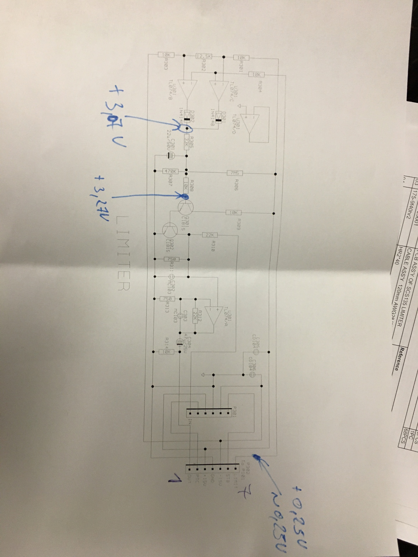

Sziasztok! Kérdésem lenne, hogy adott egy JBL SUB 140/230 típusú aktív mélyláda. A tünet az volt hogy nagyon halkan szól, gyakorlatilag inkább nem. A limiter áramkörében van a probléma, kicseréltem a tl074-es ic-t (a két 1815-ös jó) azonban a csatolt képen látható helyeken lévő feszültség miatt Q302 letesteli a jelet ezért nem szólt. Arra nem tudok rájönni hogy kerül Q301 bázisára 3,27V feszültség amikor nem kéne. Gyors megoldásként annyit csináltam, hogy kiforrasztottam Q302-t így kikötve a limitert, így szól rendesen az lenne még a kérdés ez mennyire lehet probléma?

(#) reloop válasza kebazsi hozzászólására (») Jan 6, 2021 /
Szia! A Q301-et kellet volna kivenned és úgy mérni a feszültségeket.
Ha továbbra is 3 V-ot mérsz, akkor vagy az R306/R307 osztó nem jó, vagy a diódák előtt is van már feszültség.
(#) kebazsi válasza reloop hozzászólására (») Jan 6, 2021 /
Holnap megnézem a feszültségosztót és, hogy van-e a diódák előtt feszültség az lenne még a kérdés, hogy ha esetleg így hagyom csinálok-e valami kárt vagy nem túlzottan lényeges ez az áramkör?

(#) kebazsi hozzászólása Jan 8, 2021 /
Sziasztok! Tegnap a limitert sikerült helyre rakni a panel hátulja le volt öntve ilyen barna rezgéscsillapító maszlaggal, azt szépen lekapargattam róla, valamint a C301-es gyanús volt ezért kicseréltem 47µF-ra csak az volt itthon, ez nem tudom mennyire befolyásolja az áramkört, de most ad ki jelet szépen. A Q301 bázisán bekapcsoláskor 0,7V a feszültség ami szép lassan felkúszik 1,3-1,4V-ra. Viszont van egy másik probléma bekapcsoláskor néhány másodpercig nagy jel kerül a hangszóróra nem tudom honnan. Kb 3-4 v olyan mintha egyenfeszültség lenne úgy rángatja oda-vissza a hangszórót, de valójában váltakozó. Ezután ha elkezdem hajtani egy hangerő felett ami nem túl nagy nagyjából félállású potméter körül újra előjön ez a jelenség a zene közben. Nem tudom merre induljak el. Én végfokra tippelnék, mert a limiter kimenő jelét figyeltem és nincs benne semmi ilyesmi sem bekapcsoláskor sem később.
