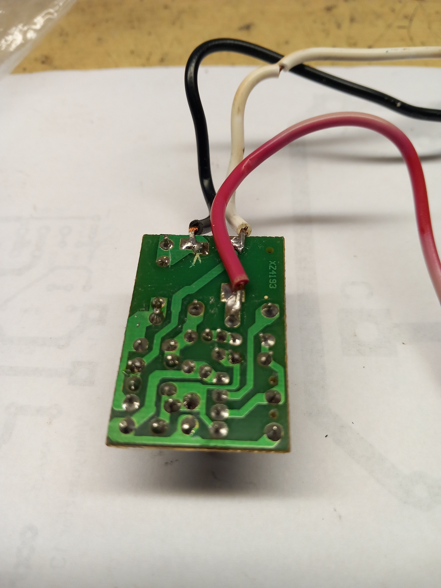

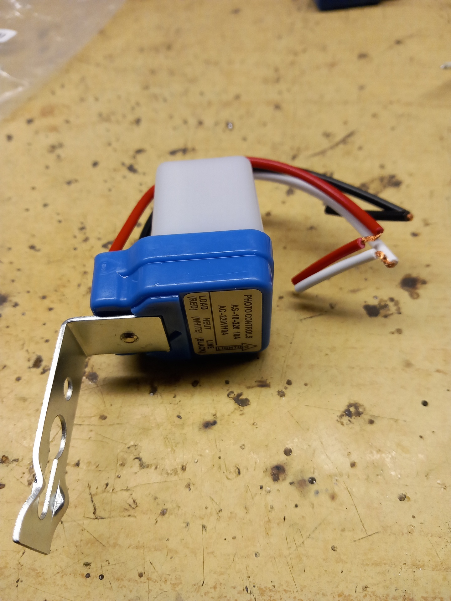

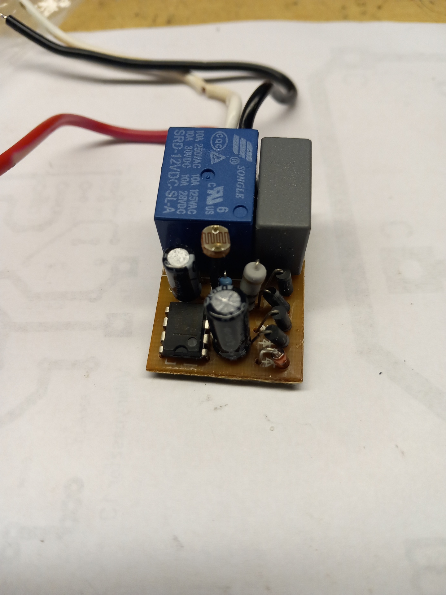

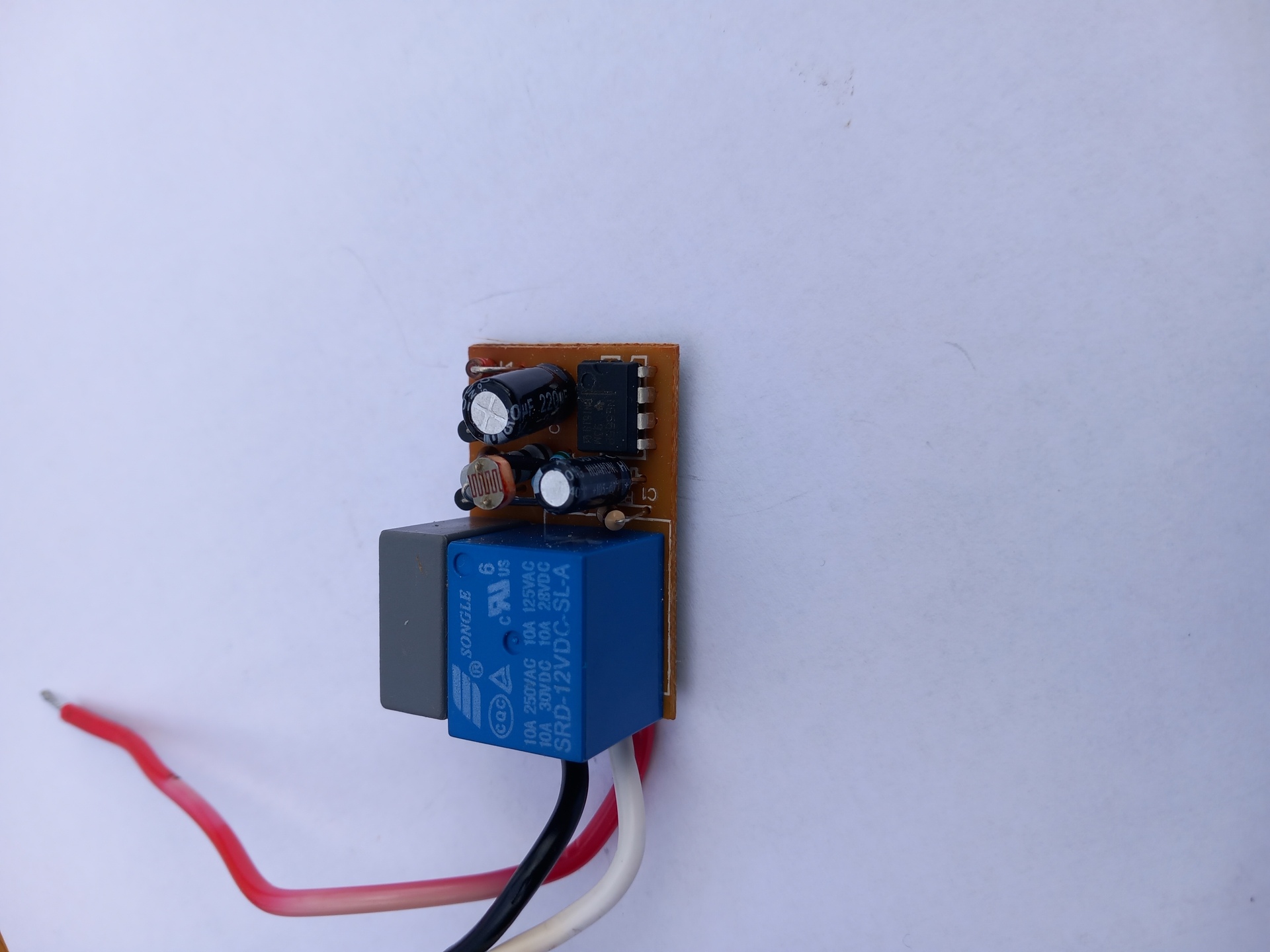

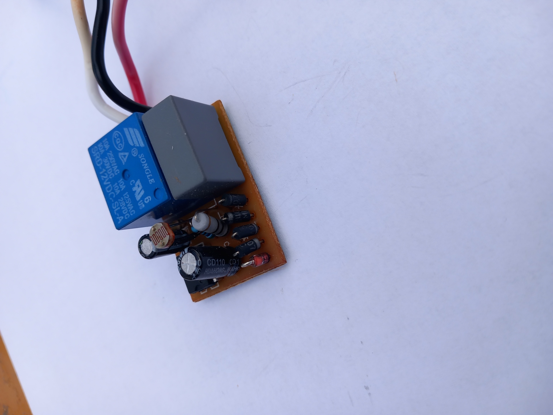

Üdv a csapatnak! Van egy alkony kapcsolóm a nagy falon túlról(Kép lent). Működik rendesen. De én szeretném egy ablakos elosztószekrénybe szerelni. A kérdéseim. A szenzort kivenném a helyéről és az elosztó ablaka alá szerelném, a kérdés: elég-e a szekrény ablak sötétítése, egyáltalán kell-e neki valamiféle tompítás? Mert az eredeti háza tejfehér. Az érzékenységét tudom-e változtatni (akár egy potival is)? A szenzor mellet egy piros-piros-sárag-arany ellenállás van ami a táp +-ra kerül a szenzor másik lába a testre. Képek mellékelve.

Valószínűleg azért tejfehér a burkolat, hogy kevésbé legyen érzékeny a beeső fény irányára. Kivezetheted a szenzort de azt vedd figyelembe, hogy rázhat. Az ellenállást (220 kΩ) cseréld le 100 kΩ-osra és köss vele sorba egy 220 kΩ-os potit, hogy tudd variálni a kapcsolás érzékenységét.

Hello! Én kirajzoltam a kapcsolását, de ha ez igaz és azt szeretnéd, hogy sötétebbnél kapcsoljon csak be, akkor azért sok jóra nem lehet számítani. Az alkatrészek értékét persze nem látom, azt csak hasra ütés alapján rajzoltam bele..

Üdv Bakman és proli 007! Megcsináltam az érzékelő kihelyezését és a trimmer potit (100k+220k) is beépítettem. Szépen muzsikál. Kipróbáltam egy asztali LED lámpával a lument nem tudom, 1,2w-os 9 LED csippes. Így sikerült elkészíteni. https://drive.google.com/drive/folders/13UgUF2x53hCZNymlklVrHLl_MD6...haring Az érzékelőt egy áttetsző glim vissza jelző foglalatába szekresztettem meg és kibéleltem fehér zsugor cső anyagával. Szép napot

Utána marad még, ahogy mondták a szűrő árnyékolás kivétele. Szerintem maga a foglalat is kellő "irányérzéketlenséget" biztosít.

Helló! Nem a poti tekerés irányára voltam kíváncsi, hanem arra, hogy az érzékelőfelé kell csökkentenem az ellenállást vagy a táp(+) felé? Vagy is csökkentenem kell az ellenállást vagy növelnem? Úgy van bekötve, hogy a poti csuszka és egyik láb össze van kötve a 100K-s ellenállással ami megy a +tápra, a másik láb a fényellenállással van összekötve. A narancs színű megy a fényellenállás és a dióda közösére ahonnan a fehér vezeték megy ki, a szürke a fényellenállás másik vezetéke. A fény ellenállást megvilágítva kb. 1cm-ről ~500R.
