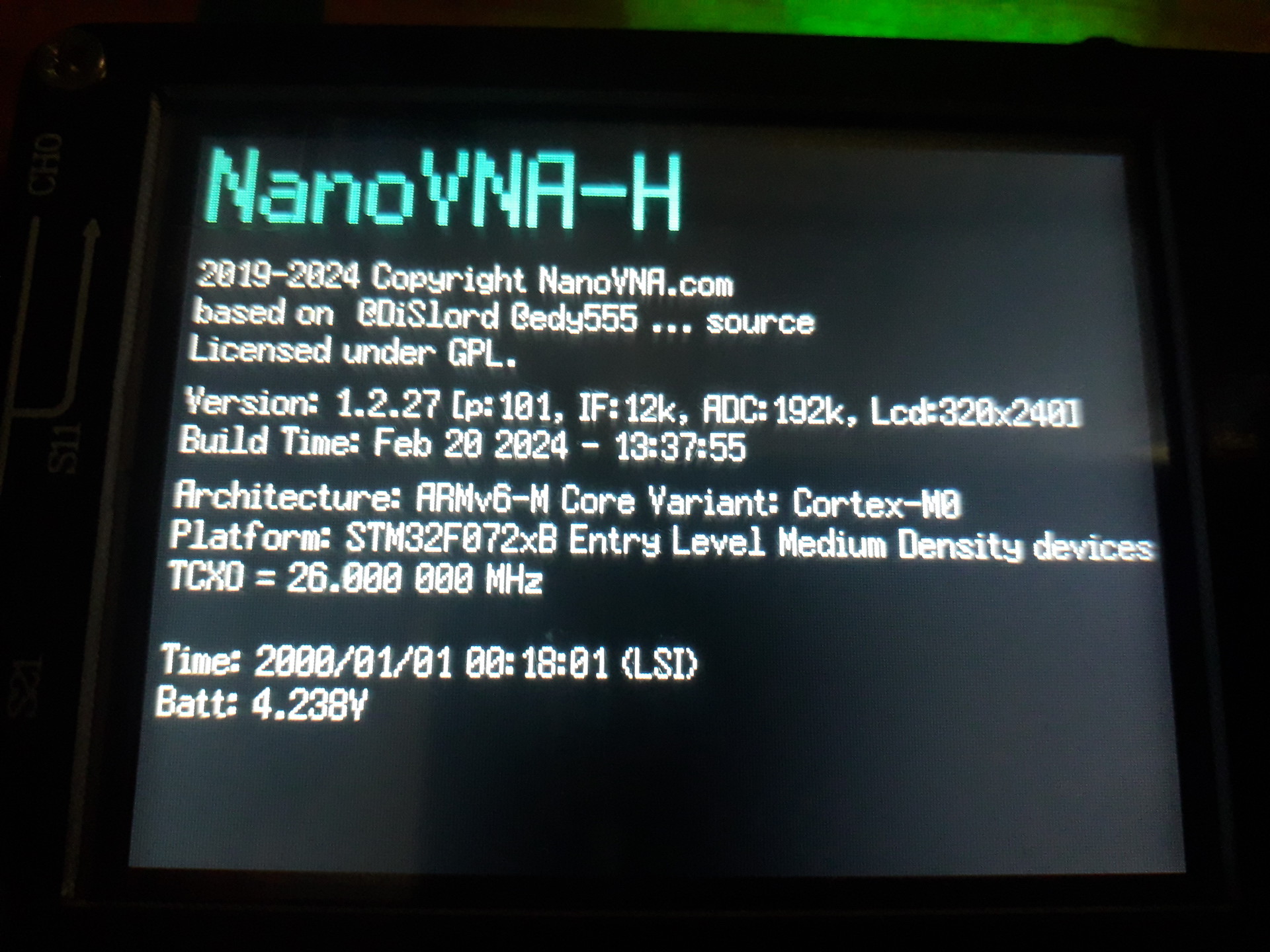

Én a nanoVNA-val kapcsolatban kérdeznék, remélem maradhat.
Rendeltem én is ilyen kütyüt. Csak nem tudom, hogy a kis távoli barátom összecserélte-e a nanoVNA v1.0-val? Mert a hirdetésben V2.0 volt. Sikerült felfrissítenem a firmware-t, az úgynevezett Mugen elnevezésűre.
Vagy így már v2.0-ás lett, ha nem is volt az?

(#) Bakman válasza sany hozzászólására (») Sze, 19:14 /
Itt: Bővebben: Link.
Google fordító:
"Kérjük, vegye figyelembe, hogy a NanoVNA V2 Plus és a V2 Plus4 nem a NanoVNA frissített verziói, és vita van arról, hogy ezek az eszközök megsértik a GPL licencet. Mivel a NanoVNA V2 Plus és a V2 Plus4 ugyanazt a felületet használja, mint a NanoVNA, a szokásos wiki- és csoportos beszélgetési tapasztalatok ezekre a termékekre is érvényesek."
Ha jól értem, csak a felhasználói felület egyezik, a SW többi része és talán a HW is különbözik.
Külön weboldala van: https://nanorfe.com/nanovna-v2.html. Itt azt írják, teljesen új fejlesztés, nem támaszkodik az eredeti forráskódra. Érdekes módon mégis egyeznek a felhasználói felületek. Kicsit zavaros a dolog.
A képeden 1.2.27-es verziószám van.
szerk.:
Valamint a képen lévő weboldal is az eredetire mutat.
