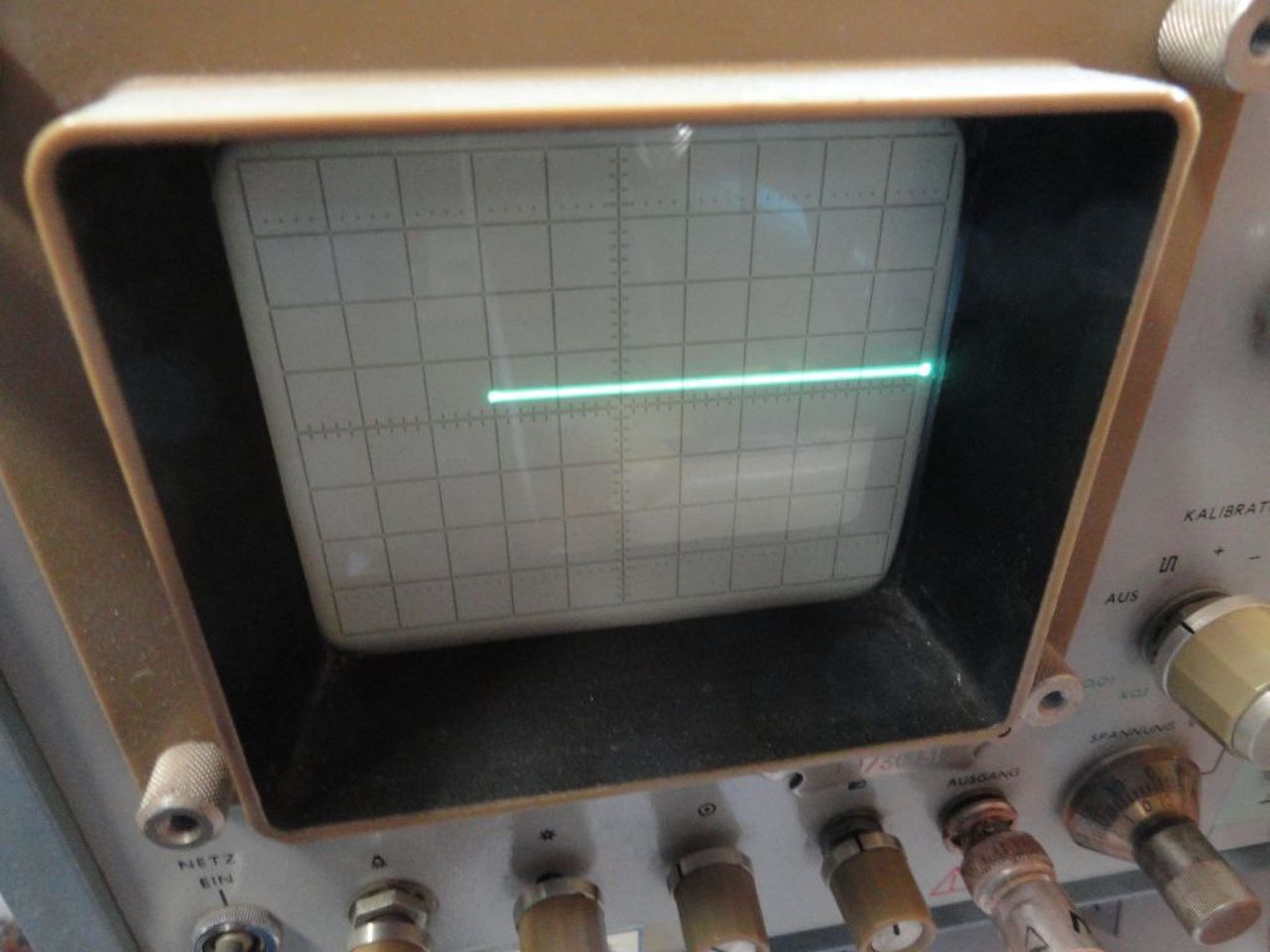

(#) hbtyuska válasza proli007 hozzászólására (») Márc 27, 2014 /
Helló!
Készítettem két képet, csak hogy biztosan lássátok mi is a gond, meg milyen beállításokkal néztem.
Üdv.!
(#) proli007 válasza hbtyuska hozzászólására (») Márc 27, 2014 /
Hello! "Sajnos" jónak néz ki a beállítás. Próbáld meg az idő ms és sec tartományában is. Valamint, hogy a "pont", X irányban mozgatható-e kellő képen. Ha igen, akkor tényleg a Sweep generátor nem jó, ha nem, akkor az X erősítő tápjával van gond. (De tápokat érdemes nézegetni, mert nem szokott ez általában dögledezni.) üdv!
Az időt akárhová állítom, változatlan a helyzet, illetve kapcsolgatáskor néha nagyon gyorsan elhúz egy halványabb csík jobbra, meg néha valami kattan egyet bent a dobozban. x irányban meg sajnos a belinkelt képtől csak balra tudom mozgatni, ott egészen eltűnésig megy, de kb. abban az állásban, ami a képen is látszik, megáll. Ez lehet hogy kicsit hülye kérdés, de az nem befolyásol bármit, hogy ezt 220V-ra tervezték? Tudom, hogy ez elvileg nem okozhat gondot, de nem tudom egy ilyen öreg masinánál nem számít-e. Az a baj tudod, hogy hozzányúlni nagyon félek, mert ehhez ilyen félhaladó szinten(tehát valahol a kezdő és a haladó között) abszolút nem értek. Mondjuk legalább feszültségeket prímán méri, már ez is segítség.

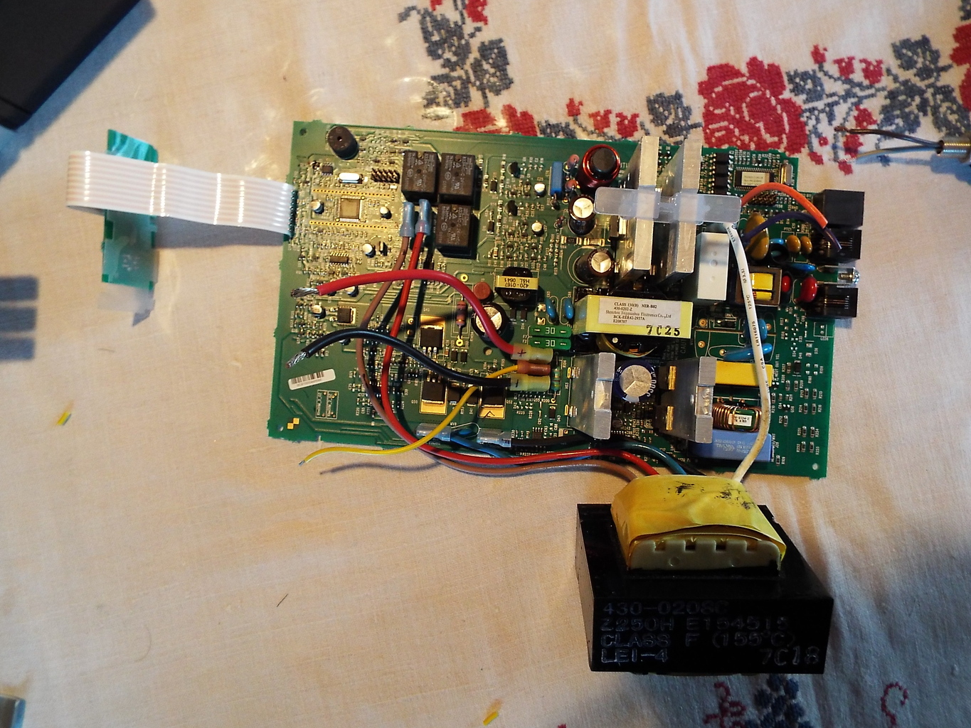

(#) kérdező hozzászólása Márc 29, 2014 /
Egy orosz CI-94 szkópot szeretnék négyszögjeles inverterről (szünetmentes táp) használni. Kérdésem, hogy nem okoz-e gondot a tápnak? Sima trafós, nem kapcsolóüzemű. Az elektronsugárcső fűtésével nem lesz gond? Nem menne így tartósan, csak 1-1 mérés erejéig. Azért kellene, mert érdekességképp szeretnék 1-2 mérést végezni "kinn a mezőn" a nagyfeszültségű távvezetékek közelében, rádióadónál, és a német 16 2/3-Hz-es vasúti hálózat alatt. Egy 1-2m-es drót lenne az "antenna", ami összeszedi a jelet a távvezeték közelében. (Mármint nem a közvetlen közelében, csak úgy szemmagasságban.)
A hozzászólás módosítva: Márc 29, 2014
(#) pucuka válasza kérdező hozzászólására (») Márc 29, 2014 /
Szerintem nem lenne gond, de próba cseresznye. Tönkre biztos nem fog menni.
(#) kérdező válasza pucuka hozzászólására (») Márc 29, 2014 /
Köszi.
Rátettem, kifogástalanul működik. A trafó kicsit kerreg, de az négyszögjelnél várható.
(#) Chipmunk1960 válasza kérdező hozzászólására (») Márc 29, 2014 /
Szia, 2 fajta van, a 'back' kimenő hullámformája inkább trapéz, de de nem négyszög a "smart" az szinte tökéletes szinuszjelet ad, persze jóval több kapcsoló tranzisztorral. A back kapcsoló üzemű tápoknál semmi gondot nem okoz, a trafósak kicsit zümmögnek, de nem lett még egynek sem baja.
(#) kérdező válasza Chipmunk1960 hozzászólására (») Márc 29, 2014 /
A képen látható jelet tolja ki magából. Most maga a szkóp is róla ment. Ezek szerint nem lesz gond. Nem ide tartozik, de egyutas egyenirányítású cuccot rá lehet kötni? Pl. régi tv. Az ugye csak az egyik félperiódust terheli. Nem okoz gondot az inverternek a féloldalas terhelés?

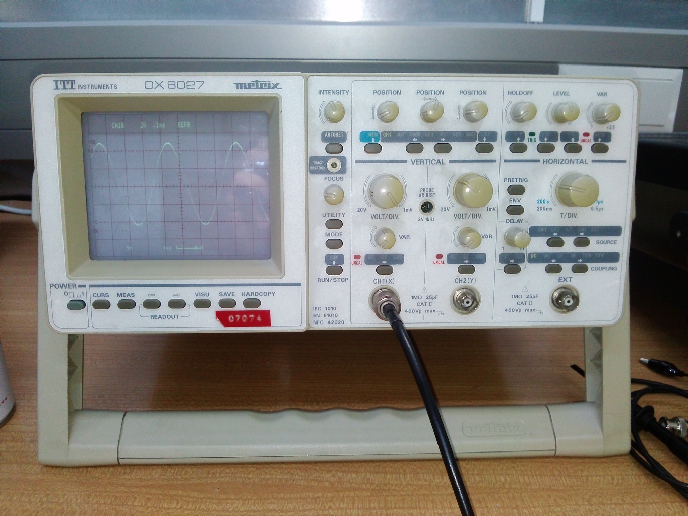

(#) Master_of_the_web hozzászólása Ápr 3, 2014 /

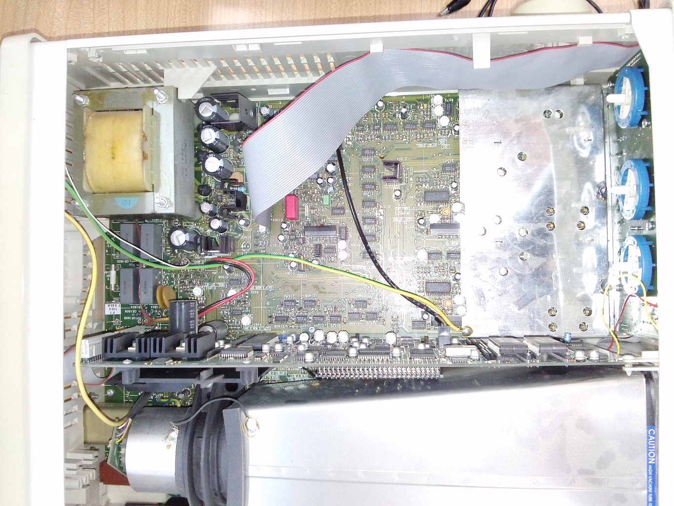

Helló,
Egy Metrix OX 8027 típusú oszcilloszkópot szeretnék megjavítani. A hibája a linken található videón megfigyelhető. Egy fix jelet juttatok bele jelgenerátorból és az időosztást sem állítgatom. Magától ugrál így a jel. A végén már tekergetem az időosztást is.
Ami még érdekes, az az, hogy digitális módban (numeric mode) tökéletesen megjeleníti a jelet, stimmel minden. Nekem úgy tűnik, hogy valami gáz lehet az időalappal, azonban kapcsolási rajz híján nehéz lesz megtalálnom bármit is a panelen.
A frekit megfelelően méri.
Képet mellékeltem a digitális módról és a beléről.
Valami ötlet, tanács jól jönne!
üdv!
(#) Chipmunk1960 válasza Master_of_the_web hozzászólására (») Ápr 3, 2014 /
Szia, Megnéztem a videót is, nagyon úgy néz ki, hogy igazad van. Az indítás stabil, tehát a főrészgenerátor valószínűleg jó. valóba olyan, mintha az idő ugrálna, ez lehet kontakthiba, vagy valamelyik kis kondi zárlata/ szakadása. Jó lenne egy másik szkóp a mérésekhez. Mivel csak 2 panel van benne, s nem tudni, hol van nagyfesz, s hol nincs, így rizikós a kondikat tapintásos módszerrel tesztelni, s nem is javaslom. Talán az X erősítő végfokában kellene kezdeni a keresgélést. Az a ciki, hogy hiába méred ki, DMM-el a kapacitásokat, nagyfeszültség alatt teljesen másképp viselkedhetnek. A csőről, a kapcsolókról, talán vissza tudod követni, hol lehet az a rész. Sajnos én sem találtam semmilyen rajzot, csak régebbi típusokról, így ebben nem tudok segíteni. talán ha valamelyik szakinak van rajza, vagy típus-ismerete, az nagyot lendítene a dolgon. Így azt tudom javasolni, hogy szedd szét, és vizuálisan vizsgáld át a csatlakozókat, forrasztásokat.
(#) Master_of_the_web válasza Chipmunk1960 hozzászólására (») Ápr 3, 2014 /
Helló
Köszönöm a választ,
Közben masik szkóppal meglett a fűrészjel es jol láthatóan az is ugral. Az oszcillátor környékén mar cseréltem az elkókat, ami sajnos nem segített. Szkóppal mérve nincs zavar az elkókon, tehát valószínüleg az oszcillátor valamelyik eleme lehet a hibás. Lehetseges, hogy egy sima RC oszcillátor az időalap? Sajnos kapcsolás híján nem könnyü tájékozódni a panelen, de eleg atlathatoan van kialakitva úgyogy azért lehet boldogulni vele, csak türelem kell hozzá. Ha valaki tudna kapcsolással szolgálni az lenne a legjobb.
(#) gerenk válasza Master_of_the_web hozzászólására (») Ápr 3, 2014 /
Egy 100 Mhz-es szkóp időalapja kicsit bonyolultabb, valóban az időzítő elemek R és C különböző értékei és azok kombinációja, de a fűrészjel előállítása annak meghatározott
szinten történő indítása általában alagútdiódás oszcillátort feltételez.

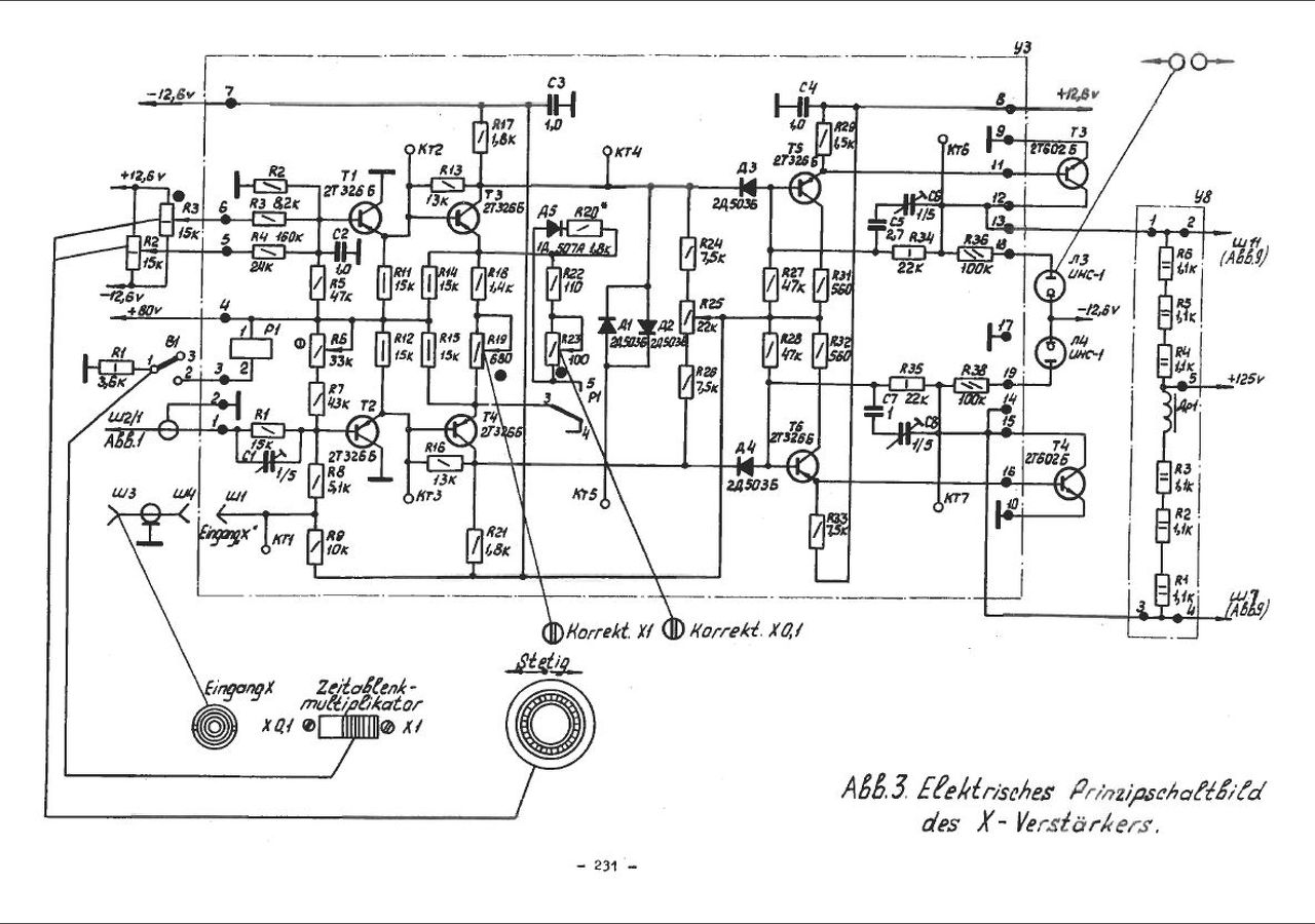

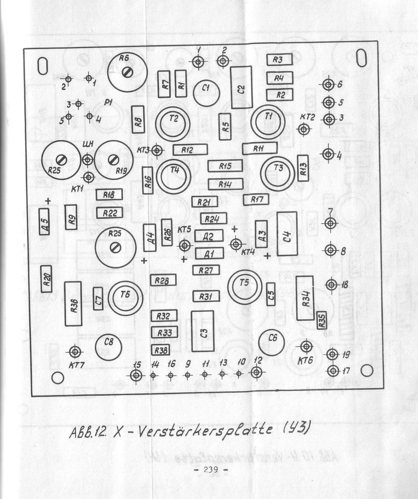

(#) Madand51 hozzászólása Ápr 18, 2014 /
Egy C1-70A szkópom van, (régebben már írtam, ez az amelyik pontosan a felét tudta mérni a frekvenciának). Eddig így használtam, most gondoltam, hogy megnézem meg tudom-e csinálni rendesen. Az X erősítőben néztem a kondikat, 2 db olyan 1 µF kondit találtam (C2 és C4) amelyeknek nagyon lecsökkent a kapacitása (750 és 660 nF). Ezeket kicseréltem, de ezután, amikor bekapcsoltam összeugrott a sugár (úgy emlékszem, hogy amikor régen szétszedtem és néztem, akkor is összeugrott, de magától helyreállt). Néztem a feszültség szinteket, a rajz szerintiek megvannak. Mellékelem a képeket és a kapcsolási rajzot. Mit kellene még megnéznem?
Amiket mértem (egyelőre csak multival néztem):
4-es pont, 80 V előírás, 80,4 V mértem
7. pont -12,6 V, mértem -12,5 V
8. pont 12,6 V, mértem 12,5 V
KT2 mérőpont, 7,2 V kellene lenni, 9,9 V mértem
KT3 mérőpont, 7,2 V kellene lenni, 7,6 V mértem
KT4 mérőpont, -0,72 V kellene lenni, -0,76 V mértem
KT5 mérőpont, -0,72 V kellene lenni, -0,44 V mértem
KT6 mérőpont, 41 V kellene lenni, 79 V mértem
KT2 mérőpont, 41 V kellene lenni, 20,5 V mértem (ez utóbbi 2-nél, ha a helyzet állító potmétert működtetem, akkor 51 - 51 V be lehet hozni.
A hozzászólás módosítva: Ápr 18, 2014
(#) Madand51 válasza Madand51 hozzászólására (») Ápr 18, 2014 /
Közben kiderült az alapvető hiba oka, az y8-as panelon a 2-es csapról lecsúszott az érintkező (teljesen kitágult a cső ami a csapra rámegy). A frekit még nem tudom, most fogom megnézni.

(#) Madand51 válasza Madand51 hozzászólására (») Ápr 20, 2014 /
A frekvenciamérés felezése továbbra is fennállt. Megnéztem az R19 potméterhez csatlakoztatott R18 ellenállást, ez 1,4 K 1 % típus volt. Az értéke rendben. Kicseréltem egy nagyobbra, 2,7 K ellenállással a frekvenciamenet szépen beállítható volt a normál értékre.
Okozhat-e gondot a működésben, hogy nagyobb az előírtnál. Előtte végigmértem a mérőpontok feszültségét, de ugyanolyanok mint az előző hozzászólásban, az egyik oldal nagyjából megfelel az előírtaknak, a másik oldal nem.
(#) gerenk válasza Madand51 hozzászólására (») Ápr 20, 2014 /
Szia !
Megadnád a vízszintes eltérígtés kapcsoló állását maximálisra állított nyújtás /CAL/ potméter állásnál ?
(#) Madand51 válasza gerenk hozzászólására (») Ápr 20, 2014 /
Nem teljesen értem, hogy mit kellene megadnom, le tudnád írni részletesen (annyira nem értek hozzá). Az x panelon 4 poti van, az R19 ami az 1-szeres, az R 25 a 0,1-szeres állítás, ezeken kívül az R 6 és R 25 amivel a sugár helyzetét vízszintesen állítja (legalábbis ezt láttam). Ezen kívül a külső helyzetállító poti(k) vannak).
Melyik a maximális nyújtás?
