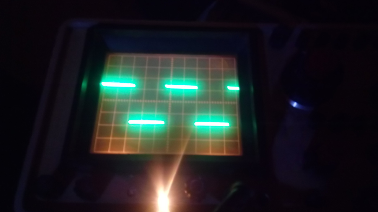

(#) KKobra válasza KKobra hozzászólására (») Ápr 15, 2016 /
az AC GND DC átkapcsolás a GND nél egy vonal lesz dc jel nél a pozíció változik
addig kergettem a triggert mig megállt a jel jóval erősebb lett és remeg

(#) KKobra válasza szapcsika hozzászólására (») Ápr 15, 2016 /
ojan a jel mintha egymás tetején lenne két kis vonal és az egyik el el csúszik

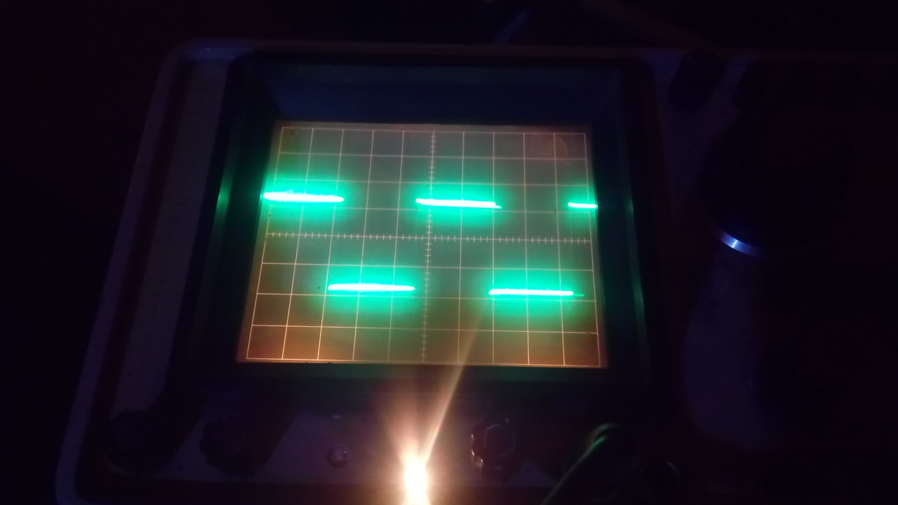

(#) KKobra hozzászólása Ápr 15, 2016 /
Kapcsolgattam és autó állásban meg áll a jel villódzik rendesen néha el el tünik
normál állásban nem tudom meg állítani de ha mégis akkor az nem rajtam mulik
ez első képen normál állásban a másikon autó
autó állásban is látszik el el csúszik a fele a vonalnak
normál állásban pocsék
ki be kapcsolgatom normál és autó állás között van hogy autón nincs jel
van hogy szlpen vissza jön egy picit remeg de meg áll
kézi az ...............
A hozzászólás módosítva: Ápr 15, 2016
Itt egy jó kis kontakt hiba lehet?? Néha egészen jó autó állásban, aztán remeg olyan mint ha megnyúlna majd ura vissza ál. l Néha eltünik a jel picit mozgatom a "triggel level"-t ujra van kép

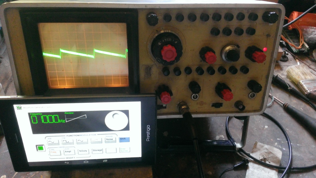

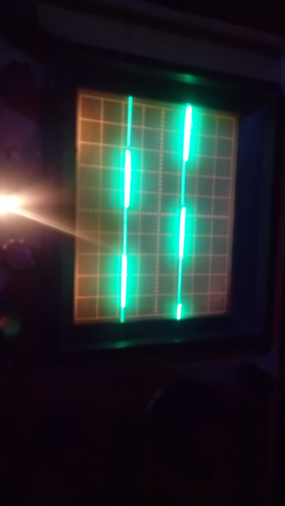

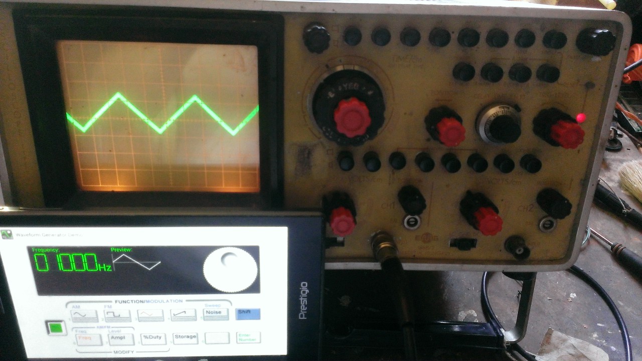

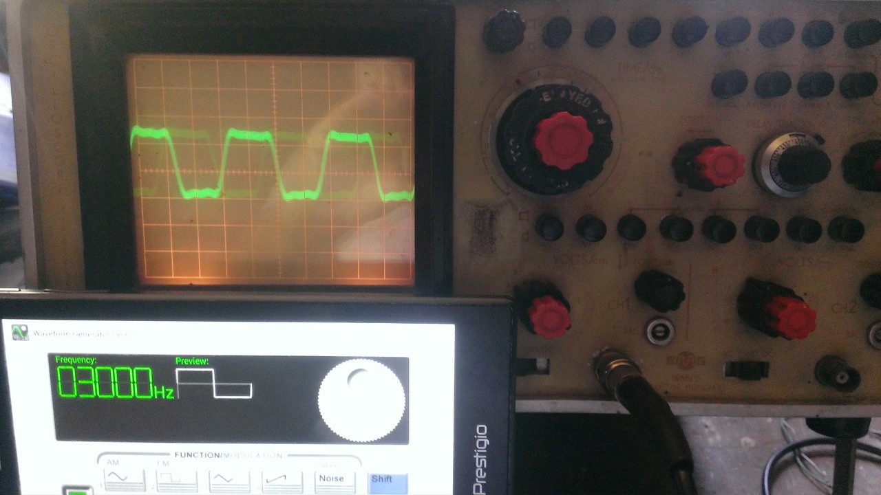

Kicsit jobban belemásztam kivettem az eltört fókusz tengelyt átmozgattam a tranzisztorokat a foglalatban de érdemben nem sok változott.
A kalibráló jellel elég jól be tudom állítani hogy állóképet kapjak kézin beállítom és autóra kapcsolom egész normális lessz a kép
Külső jelet kapcsolva rá semmilyen módon nem tudom megállítani a képet néhány kép az eredményről
