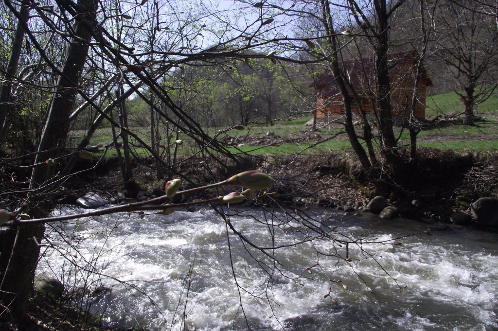

Mielőtt bármibe belefogsz, érdeklődj a területileg illetékes vízügyi hatóságoknál. Sutyiban elég nehéz megoldani.
Igen, bármi ráépíthetőségéről nem árt legelőször meggyőződni (tulajdonjog, vízjog, környezetvédelem, stb.). E mellett kellene ismerni néhány alapadatot: a víz folyási irányra merőleges keresztmetszetét és a folyási sebességet, esetleg zárt csőbe elterelhető-e egy része és ennek mekkora függőleges esést (vízoszlop magasságot) lehetne biztosítani mekkora cső (vízoszlop) keresztmetszettel? Duzzasztás nem igen jöhet szóba, gondolom. Ennek alapfeltétele az ökológiai hatástanulmány, aminek a ceremóniája és ára ezerszer borzalmasabb, mint a neve. A vízhozam adatokat minimum a két szélsőséges, ~tavaszi max., és ~nyárvégi minimális vízhozamokkor. Ezeket meg kell mérni - colstok, hungarocell-pogácsa, vagy bármi amatőr eszközökkel számszerűen. A bővizű, vagy időszakos, stb. számolási szempontból semmitmondó meghatározás. Ezekből már megsaccolható, hogy mekkora teljesítményű, milyen jellegű mikro-vízerőműre lehet gondolni.
Ok! Köszönöm a választ, szoval azt klellene megtudnom h milyen a vizhozam...stb. s utanna kell gondolkodni h milyen szerkezet muködtetthető, ohhh..leg 3x elolvastam h ennyit megertsek..azt hiszem feladom..nem értek hozza..

Ez a patak gyönyörű ! Nem vagyok hozzáértő, de irigy igen.
A kép alapján egy 0,5m3/s vízhozama lehet. Előbb lesz ott bármi más mint saját célra való vízi energia felhasználás. Duzzasztás szükséges a víz energiájának kinyréséhez. Az m x g x h képlettel kiszámolhatod. Egy méteres duzzasztással elméletben 5kW, de ekkora méretben a hatásfoka a rendszernek 50 % körül lehet, tehát 2,5kW. Az engedélyeztetés szerintem 2-3 millióból megáll, meg 2-3 év. Vízjogi létesítési engedély, előzetes vízsgálat, hatástanulmány...stb ( A természatvédők oda fogják láncolni magukat a legközelebbi fához.) Túl vagyok már egy két "csatán" a vízes témákban. Egyébként túrbina, vagy vízikerék kell, ami meghajt egy kis generátort. Amilyen egyszerű, annyira "tilos"... Az illetékes hatóság és a vízfolyás kezelőjének állásfoglalását kérd ki, barátkozz össze az illetékes szakaszmérnökkel...

Az lenne a legegyszerűbb megoldás, ha telkedre a víz egy része, mondjuk fele, bevezethető lenne. Ehhez meg kell tudni, mekkora esést lehet kivitelezni. (szintező műszerrel kimérhető) Ennek lenne jogilag a legkisebb procedurája. Mondjuk 0,4m3/s vízhozam felét megkapod ideiglenesen. A telked előtt egy 10-20cm magas "fenékküszöbbel kilépteted a Te csatornádba a vízet. (ez az osztómű) A mennyiségét hivatalosan is becsülni fogják...
A használat alapja az éves átfolyt mennyiség ez Kb 6 millió m3, ennek az ára hivatalosan 30e Ft körül van. A telkeden a kifolyás előtt legyen a duzzasztó. Ide kerül a turbina vagy vízikerék és a generátor. Duzzasztás nélkül nem lehet a víz energiáját kinyerni. Ha a vízikereket belelógatod a patakba, lehetséges, hogy a víz megindítja. Viszont ha a generátort megterheled, a kerék lelassul és leáll, a víz meg szépen kikerüli alapátokat. A kerék méretének megfelelő résen kellene átvezetni, itt viszont a bejövő és távozó víznek a magassága nem azonos (ebben van az energia)
