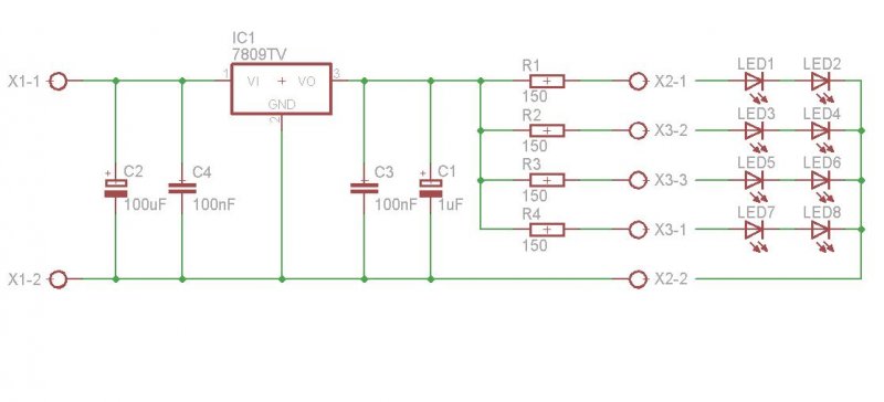

Egy olyan kérdésem lenne, hogy arduinót egy 12v-os transzformátorról el tudok-e látni árammal(természetesen diódahíd és 7809 segítségével) illetve ha igen, akkor tegyek-e be valamilyen kondit?
(#) andykaaa válasza erdeidominik1999 hozzászólására (») Máj 29, 2015 /
Sz-tem nem szukseg a ”7809”, a kondi -k, azok viszont jol jonnenek.
(#) erdeidominik1999 válasza andykaaa hozzászólására (») Máj 29, 2015 /
Azért akarom a 7809-et, mert a trafó 12v-os, és az arduinón lévő stabilizátornak elég kicsi a hűtése, a 7809-re meg tudok tenni bordát. És milyen illetve mekkora kondik legyenek? Igazándiból azt sem értem, hogy ott mi a szerepük a kondiknak?
Sz-tem, a 7809-es hiabavalo lessz, mert az Arduino-n van 5 es 3 V-os stabilizator. Vagyis az Arduino ugyis 5 V-on fog mukodni, a sajat stabilizatorja ugyis fog mukodni. Ahogy emlekszem a sajat stabilizatorja kibirja a 15 V-ot is. Hutes szempontjabol: ugysem tudod annyira megterhelni hogy leegjen a belso stabilizatorja, elobb fog leegni a benne levo IC.
Kondi: szuresre kell csak a diodasor utan. Az en belatasom szerint egy 100nF es egy 100µF boven eleg. Guiberalos is jo.
Ha nem igy lenne, javitson ki valaki.
A hozzászólás módosítva: Máj 29, 2015
Most kipróbáltam kondi nélkül, de valahogy a diódahíd nem csinál teljesen egyenáramot, mert a led kijelző kicsit villog. Erre kell a kondi? Illetve az nagy gond lenne, hogy ha az egyik 1000 µF lenne? (elektrolit a kicsi pedig kerámia)

(#) kapu48 válasza erdeidominik1999 hozzászólására (») Máj 29, 2015 /
Így kondizd fel:
kép
Az 1000u elé teheted, a 2 100n kell a gerjedések kiszűrésére.
Különben melegedni fog.
(#) andykaaa válasza erdeidominik1999 hozzászólására (») Máj 29, 2015 1 /

(#) TavIR-AVR válasza erdeidominik1999 hozzászólására (») Máj 29, 2015 /
Kondi nélkül tuti felfordítot egyoldalú szinuszt kapsz. A nagy kondi (min 470u) a tápszűrésre, a 100nF a stabIC lábára kell (gerjedés elleni védelem).
Legkisebb hibát akkor követed el, ha a gyártói adatlap alapján építkezel....
