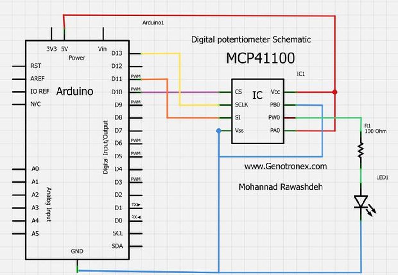

(#) ISF79 hozzászólása Júl 24, 2014 /
Arduino + MCP 41010 digitális potméterrel akadtam el.
Tesztelném SPI-n, de akármekkora értéket küldök neki, mindig csak középértéken marad a kimenete az MCP41010-nek (512).
Mellékelem a bekötést, adatlapot, kódot. Nem tudom mi a hiba.
Bekötésben annyi a különbség, hogy led helyett A0-ra van bekötve a PW0, hogy lássam milyen értéket kapok.
MCP adatlap
  1. #include <SPI.h>
  2.
  3. int csPin = 10;
  4. int sensorPin = A0;
  5. int sensorValue = 0;
  6.
  7. void setup()
  8. {
  9.   SPI.begin();
  10.   Serial.begin(9600);
  11.   pinMode(csPin, OUTPUT);
  12. }
  13.
  14. void loop()
  15. {
  16.   sensorValue = analogRead(sensorPin);
  17.   Serial.println(sensorValue);
  18.   SPI.transfer(0);
  19.   SPI.transfer(100);  //bármilyen értéket adok meg, 512 marad.
  20.   delay(100);
  21.
  22. }
(#) icserny válasza ISF79 hozzászólására (») Júl 24, 2014 /
Az SPI.transfer() előtt és után neked kell beállítani csPin értékét (gondolom, előtte lehúzni, utána felhúzni). Így most az eszköz nem érzi magát megszólítva, ezért nem reagál.
(#) ISF79 válasza icserny hozzászólására (») Júl 24, 2014 /
Szia, próbáltam úgy is, de ugyanúgy középértéken marad a kimenet.
  1. void loop()
  2. {
  3.   sensorValue = analogRead(sensorPin);
  4.   Serial.println(sensorValue);
  5.   digitalWrite(csPin, LOW);
  6.   SPI.transfer(0);
  7.   SPI.transfer(200);  //bármilyen értéket adok meg, 512 marad.
  8.   digitalWrite(csPin, HIGH);
  9.   delay(100);
  10.
  11. }
