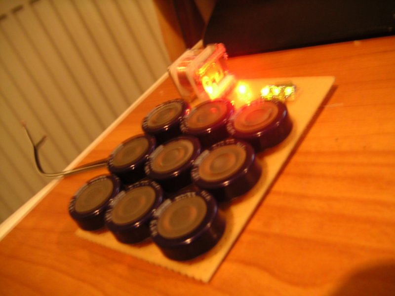

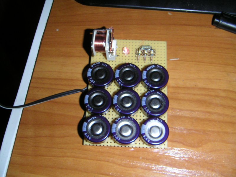

(#) Raidenman hozzászólása Dec 5, 2008 /
Okey, ez rendben van 80mA, deee Ahogy kiszámoltam 14 volton 1 farád 14AS töltés azaz 14 ampert 1 másodpercig tartania kéne... Szóval akkor lomexnél miylen kondiból tudok Puffert késziteni autohifihez, ugy latszik elkapkodtam a vásárlást... Adjatok tanácsot ezzel a belső elenallassal nem szamoltam, minnél kisseb a belső ellenallasa annal alkalmasabb ?
És ezekkel mit kezdjek ? Kell valakinek ?
(#) cimopata válasza Raidenman hozzászólására (») Dec 5, 2008 /
Van a lomexben 47000µF/16V-os kondi.
Abból párat összerakni esetleg.
De az igazi LOW ESR kondenzátor lenne.
Abból kicsit többet kell öszzerakni mert nemlehet kapni nagy kapacitásban, viszont annak van a legkisebb belső ellenállása.
6800, 8200µF os kondinak 20mOhm
Ha ilyenből összeraksz 20db ot akkor lesz egy nagyon nagy áram leadására képes kondibankod. 1mOhm belső ellenállással.
Nem számít, hogy nem lesz 1F, mert nem azért tesznek akkora kondit hogy az erősítő abból éljen, hanem hogy csak a pillanatnyi csúcsáramokat átvállalja.
Ehhez kellően kis impedanciájú áramforrás elegendő (persze azért tároljon energiát is).
(#) Raidenman hozzászólása Dec 6, 2008 /
Nah ez aztán a segítség, Ár értékre ezt néztem ki Lomex : 6800µF 16V 18x36mm RM 7.5 20%¸ 105° 5000h SC016M6800B7F-1836 (YAG) RoHS LOW ESR & IMP., Sajnos az adatlapja nincs itt, de akkor ennek 20mOhm lessz az ellenallasa, ennek a webes ára 93 FT
mondjuk 40-dbot párhuzamosan kötök és akkor lesz 0,27 F. Nem hatalmas a hifim van, Egy ALpine SWE 12" mély, ami 250rms/800csúcs, és ehhez egy 200Rms/500csúcs hidban, mac audio attack a kék színű. Ehhez a teljesitményhez igy jónak kéne lennie...

Nah jóóó , nem a világürt akarom szétrobbantani energiaval... Szóval a tápkábelek 25mm2 esek és a pozitiv is meg a negatív is ilyen kábelen megy az erölködöhöz, a fejegység Sony Gt620u, és az alpine mély, meglepően gyors és pontos, szóva la kondi inkabb ahhoz kéne hogy ne ráncigalja a generátoromat ill tegye tönkre az uj akksimat, és mégis ha maxximumon hallgatom akkor legyen 1 kis segitség az erösitöhöz közeli kondikból! a Eégi hifim jóval nagyobb teljesitményű volt, de mar ebből kinöttem!

Nah srácok, ha veszek 1 konnection 1 F kondit 20ropi ,egyéb sál vagy spectron 13-17 ezer forint.

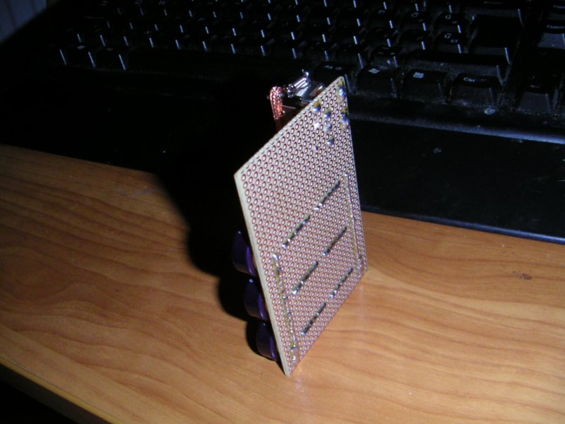

Illetve ha 6800ľFos kondikból építek 1et, mondjuk 40 darabból, kimaratom nyákból jó vastag vezető fóliavall, illetve 2 oldalas vezetéssel és akkor az kb 0,27farád és kerül mondjuk 5000ft, deprez feszjelzű müszerem már van monacor, képet már mutattam. ' szép dobozt, üveg elölappal hipp hopp megcsinalom! Inkabb barkácsolnék...
KI mit gondol ?

(#) cimopata válasza Raidenman hozzászólására (») Dec 6, 2008 /
Hiába van nagy akkumlátor, mérésekkel igazoltam, hogy hihetettlen sokat számít a low ers kondi bank.
Éppen egy autóerősítő tápot építek 400-500W.
Több panelt csináltam, de első alkalommal amikor nemtettem a táp közvetlen közelébe kondit, egyszerűen nem lehetett terhelni. Utána összeraktam 10db, 1000µF kondit és a trafó/fetek közvetlen közelébe forrasztottam.
Kapásból jobban lehetett, terhelni. Pedig ott volt 2m-re az 55Ah-s akku.
Ennyit számít.
Persze a legjobb lenne ha a lehető legrövidebb vezetékkel, a táp közvetlen trafójára illetve a fetek Source-ra kötnéd, de sajnos nem minden kivitelezhető.
Szumma: Hiába van bika akku, nincsen olyan kicsi belső ellenállása mint a kondiknak.
