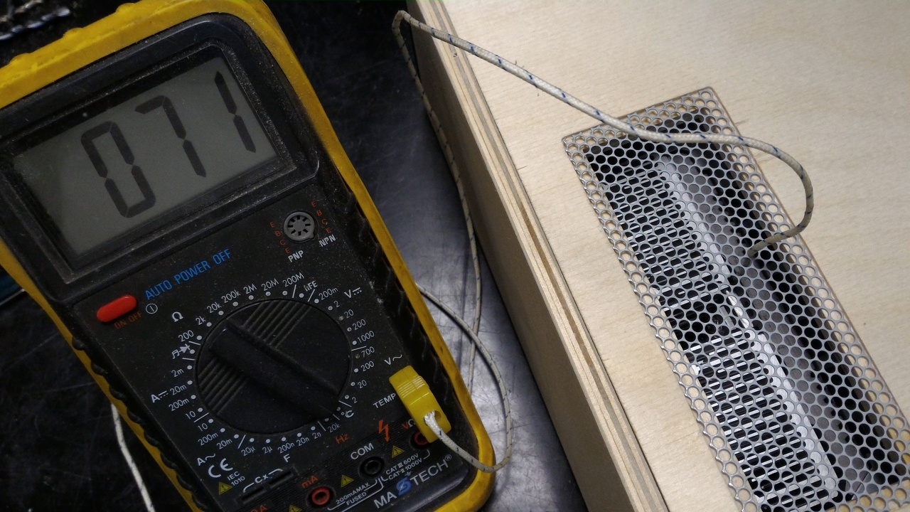

miután megjött a tápegység (12V5A kapcs.üzem), és túl jutottam a deszkamodell-teszteken, elkészül(t) a dobozolás (na jó, még csak 80%-ban van kész). Még nincs rendesen befestve, de a szellőzést már tudom tesztelni.
Kb egy órás 3/4 hangerős működtetés után az autórádió végfok-bordái (két kis Pentium 3 bordával megspékelve), 70...72°C -os lett. Mindez passzív elrendezésben, és ilyenkor a 'légbeömlő' rácsnál érezhető a légmozgás.
Ez sok, vagy bírja a rádió a 75-80°C-t?
Mert ha a 22°C -os műhelyben ennyi, akkor nyáron a 28-30°C -ban több lesz.
Gondolom az autóban sincs neki túl sok légmozgás a műszerfal alatt.
De ha kell, forszírozhatom is.
(#) qvasz2 válasza BEMcorp hozzászólására (») Máj 19, 2016 /
Jobb lenne 50 fok alatt tartani, melegben még akkor is jó 10 fokkal több lesz majd.
(#) Kovidivi válasza BEMcorp hozzászólására (») Máj 20, 2016 /
Nem csak a bordánál van 70fokC, hanem a nyákon is, ahol a kondik vannak. Mindennapos használat mellett ilyen hőmérsékleten ki fognak száradni, és a hangzás folyamatosan fog romlani. Amit én javaslok, hogy rakj be egy kis ventit, minimális fordulatszámon. Ez a kényszerkeringés le fogja húzni 50fokC-ra a borda hőmérsékletét. Próbáld meg olyan helyre rakni, hogy a levegő a bordákon keresztül menjen. Az is lehet a gond, hogy a bordában nem tud alulról a levegő bejutni (nem látom, mi van alatta, gondolom a doboz.), így nincs keringés. Ha felemelnéd a bordát 2cm-re, a doboz kapni lábakat (minimum 1cm), és a borda alatt kifúrnád a dobozt, akkor be tudna jutni a levegő a bordák közé. Ezután lehet, hogy a felső nyílást, ahonnan most belógatod a hőmérő szenzort, raknék egy pici ventit, szívásra állítva. Így minden légmozgás pontosan a bordák között menne végig. Jó hatásfok, minimális zaj.
szerk: Vagy csak elég lenne a doboz hátulját kifúrni az alsó részen, így bejut a levegő, fent meg kimegy. Csak arra vigyázz, hogy ne tudják betolni teljesen a dobozt (2-4cm-es valami támaszt rakhatsz a hátsó lapra).

(#) BEMcorp válasza Kovidivi hozzászólására (») Máj 20, 2016 /
Eredetileg is úgy terveztem meg a házát, hogy passzív és aktív hűtése is lehet. Most már szárad a festés, hétfőn remélhetőleg össze tudom rakni majd.
Persze, felkerült egy venti, és találtam egy 'gyári szabályzó' panelkát (10x20mm, két tranyó, ntc, stb), így teljesen csendben marad a venti.
Ha teljesen kész lesz, majd rakok fel képeket.
Az a furcsa, hogy a rendeltetési helyén (az autóban, a műszerfalban) gyakorlatilag semmi légmpzgàs nincs, azaz ott nem hogy 70, de valószínűleg a 90°C -t is simán túllépi.

(#) BEMcorp válasza Alkotó hozzászólására (») Máj 20, 2016 /
Ezt a magas hőmérsékletet kb 1óra folyamatos, 2/3-os hangerővel bömböltetés után mértem, úgy, hogy mind a 4 csatornán 4ohm (Blaupunkt TCS1712) hangszóróval terheltem.
Most, hogy venti van rajta, 50°C -ra ment fel max. (arról még nincs fotó, ezeken csak összeállítottam, hogy tesztelhessem)
A hőmérsékletet a két bónusz-borda között, az eredeti tönkre szorítva mértem.
