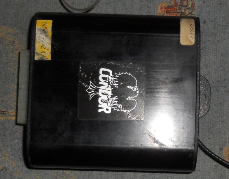

Vettem egy elég idős autót, szétszedtem a középkonzolt mert a vacakolt a fűtés, és ott az alábbi riasztót találtam, lehúztam a csatlakozót mert nem fértem tőle kiszedtem, majd miután elvégeztem a javítást vissza dugtam, nem is tudtam róla, hogy volt van ilyen riasztó egység benne. Az egységen van egy kapcsoló ami NA és A, gondolom az NA jelenti a NO ALARM, ebben az állásban volt és így is tettem vissza. Ahogy néztem egy gyári kábelköteg van elvágva és az van becsatlakoztatva a riasztóba, de vannak olyan kábelek is aminek nincs párja. Gondoltam, hogy az azonos jelölésű kábeleket összecsatlakoztatom és akkor majd indulnia kell, de mi van azokkal a szinekkel amik nem stimmelnek. Nem akarok nagyobb kárt csinálni, inkább megkérdezem hátha valaki tud segíteni. Ismeri valaki a szóban forgó riasztót? Esetleg egy leírás róla? Köszönöm.

Az eggyel fenti hozzá szolásomból kimaradt a lényeg, miután vissza dugtam a riasztóba a csatlakozót nem indul az autó, az indítómotor forog viszont nem indul. A riasztót nem akarom beüzemelni az lenne a legjobb ha végleg ki lehetne venni.
Ne kõss azokra +12V-ot!

Kikerestem amennyire tudtam, hogy a panelon lévő relék melyik vezetékeket zárják és azokat összekötöttem, de sajnos még valami nem stimmel, mert az indítómotor forog csak az autó nem indul be. Mit szoktak riasztóval megszakítani még?
Lehet hogy a benzinpumpa? Egy 1994-es Mazda 323F -ről van szó. Már próbáltam riasztóval, nélküle is indítani, áthidaltam amit azonosítottam, de az eredmény semmi. Az akkut már lemerítettem, úgy hogy amíg töltök a neten keresgélek és reménykedem hátha találok valamit.
Gyújtószikra van?
Előfordulhat, hogy a gyújtótrafó áramellátását szakítják meg. Nézd meg van-e a gyújtótrafón gyújtáson feszültség. (15) |
