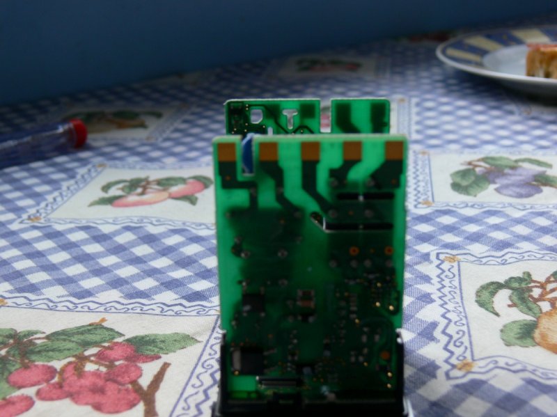

Szia! Amit 220-nál mérek multiméter segítségével, az 6,35 mA. 24 volton nem tudom mérni, mert pillanatnyilag nem vagyok labortáp közelben. Viszont ezt a hőfokszabályozó használatijából másoltam ide:
Tápfeszültség Nem F modell száma: 100 240 VAC, 50/60 Hz F modell száma: 24 VAC, 50/60 Hz, 24 VDC Üzemi feszültségtartomány 85% -110%-a névleges hálózati feszültség Teljesítmény fogyasztás E5CN 100-240 VAC: 7.5 VA (max.) (E5CN-R2T 100 VAC: 3,0 VA) 24 V AC / DC: 5 VA / 3 W (max.) (E5CN-R2TD, 24 VAC: 2,7 VA) E5CN-U 100-240 VAC: 6 VA (max.) 24 V AC / DC: 3 VA / 2 W (max.) (modellek kimeneti áram: 4 VA / 2 W) Láthatod, hogy nem nagy teljesítményről van szó. ezért sem bántana, ha egy erősítőt csapolnék meg a tápellátás érdekében. Ettől szerintem ugyanúgy működhetne az erősítő. Olvasva a hsz-ed: Nem értem, mit is nem tudsz elképzelni? Egy ipari hőfokszabályozó. Egészen pontosan Omron E5CN. És hidd el, olyan emberek sem hittek a szemüknek, mikor elindítottam 24 voltról, akik elektronikus szakemberek. Szerintem pedig ez nem olyan nagy csoda, mert ennek a készüléknek létezik 24 voltos változata is. Ugyanaz a készülék, csak 24 a tápja. Csakhogy én megnéztem a belsejét ennek a lecserélt, hivatalosan kidobott készüléknek és a tápcsatlakozója mögött a panelen van egy 15*20mm-es táglalap alakú alkatrész(nem tudom mi az, ilyen van a fúrógépek markolatában is) bele még 220 volt megy, de utána már csak 24 volt van. Ennyi. Én pedig megpróbáltam egy az egyben rákapcsolni a 24 voltot és működik. Ugyanez történik az ipari légkondik Jumo itron 08-as paneljában is, csak ott ha tönkremegy a 220-as tápfeszültség, akkor otthon még szeretettel használható 6 voltról. Azért be kell tenni egy diódát, hogy ne lehessen felcserélni a polaritást, mert akkor tönkremegy. Amit a +-30 voltos erősítők minimális minőségéről írtál, én is rájöttem. Mármint, hogy a +-30 volt önmagában is magával hoz egy minőségi szinvonalat. Lehet pár hete nem olvastad az alap kérdésemet, amire más válaszolt is. Kérdeztem, hogy a régebbi kisebb erősítőkben is +-30 volt van-e? A választ megkaptam, miszerint igen, ott is +-30 volt van, úgyhogy barmolás, vagy nem, elvileg működhet a dolog. Nyilván, aki a választ adta és akkor még én sem gondoltuk hogy olyan régi és olyan pici erősítőt fogok találni, amiben csak 8db alkatrész van és 12 voltos lesz. Az asszimetrikus terhelésről: Nem tudom, hogy gond lesz-e? Ki kéne próbálni, de szerintem nincs nagy terhelés. Földhurok? Nem tudom. Beszereltem az asszonykám Civic-jébe a klímát és nem tetszik, hogy mikor bekapcsolom állandóan megy. A manuális klímák sajnos így működnek. Ha nem akarok olyan hideget, akkor rá kell húzzam a fűtést. Én erre azt találtam ki, hogy minek menjen a kompresszor feleslegesen és fűtsem utána vissza a levegőt, ha időben ki is kapcsolhatom. Mondjuk 20,5 foknál. Tehát egy 12voltos relét fog nyitogatni a szabályozó. Az a szám, amit írtál,(34063) fogalmam sincs mi. az 1,5A jó lenne.
MC34063, egy 8 lábú IC direkt ilyen célra, írtam, hogy szivargyújtós telefontöltőkben van.
Még mindig nem értem, mert nem egyértelműen írtad le, hogy a hálózati feszültség helyére adtál 24V-ot, vagy megkerülve a hálózati részt, közvetlenül a 24V-os részre, azért ez nem mindegy... Üdv Inhouse
Ahova kell eredetileg kötni a fázist és a nullát, oda kötöm a 24volt egyenáramot. Így már tiszta?
Az igen, hogy mit is csináltál, de, hogy miért működik, az nem...

Lassan megértem, hogy vannak etikusabb dolgok is mint egy autóerősítőből invertert csinálni. Köszönöm, hogy finoman rávezettek! Témakör ide, témakör oda, picit úgy érzem tartozom nektek ezzel a pár képpel, mivel láthatóan nagy port kavart a 220-as hőfokszabályozóm 24 voltról való működése. Tehát a csodálkozás tárgya az, hogy mindenféle átalakítás nélkül stabilan működik a készülék 24 voltról. Annyit tennék hozzá, hogy 23 voltról kezd életjelet adni, 24-ről stabilizálódik a működése, de szerintem jobb, ha picit többet kap, mert vannak benne a vezérléshez szükséges relék (2db) amik működésekor azért jobb, ha picit stabilabb a feszültség. Hogy segítséget adjak azoknak, akik nem tudják láttatlanban eldönteni, hogy egyáltalán hogy lehetséges ez a dolog, készítettem pár képet magáról a panelről. Igyekeztem jól láthatóvá tenni az alkatrészeket, amik ott vannak, és a túloldali nyák kialakítását is. Ami látszik rajta: Az a kék kerek alkatrész, ami biztos valami kondi. Párhuzamosan van a két pólus között, és látszik rajta a felirat. Ezért hajlítottam félre galád módon.. Van a kicsi kocka, ami szintén párhuzamosan van kapcsolva, és még az a pici rtafó is. Ez utóbbi között nem látszik, de el van fektetve szintén párhuzamosan egy ellenállás. Utána jön a túloldali 4 lábú smd alkatrész. Tehát a lényeg az, hogy bármi is van itt, az nem sorba, hanem párhuzamosan van kötve. Az infót én igyekeztem leközölni, a rejtélyt oldjátok meg ti. Innen már szakma. Sziasztok! Ja? Ha esetleg sötétek lennének a képek, akkor légyszi játszatok a fényerővel. Kipróbáltam, minden nagyon jól látszik.
Hát nagyon úgy néz ki, hogy ez nem soros kondis trafó nélküli táppal van, hanem kapcsolóüzeművel. Ott a trafója az a sárga. Ami előtte van, az zavarszűrő, fojtó...alul látszik a graetz, optokapu és a kapcsoló fet.
Az, hogy tizedakkora feszültségről is elketyeg azért szép. Meg az is érdekes, mintha azt írtad volna, hogy 230VAC-ról nem ment... Üdv Inhouse
Hogy érted azt hogy 230-ról nem ment? Ment az és most is megy. Mind a kétféle tápról elindul. Ez a készülék azért volt kidobva, mert vagy folyton riasztott a hőfokra, vagy nem kapcsolgatott rendesen. Bár ezt is megkérdőjelezem, mert nekem jól működik. rohadt bonyolult a beállítása, úgyhogy lehet hogy csak nem tudták beállítani. |
