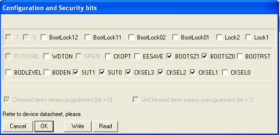

Megépítettem a tranzisztortesztert ,ponyproggal progiztam a fusebiteket az alábbi alapján allítottam be , de csak fekete téglalapokat mutatt az lcd , plusz a kapcsoláson lévő led is halványan villágít ez probléma - e?tudna nekem valaki segíteni előre is köszönöm!

Valószínűleg, a kontraszt beállításod a Te LCD-hez nem jó! A korrekt megoldás egy 5-10k trimer lenne (valamelyik kapcsolásban így is van) AVR-es kapcsolásoknál gyakran látom, hogy csak egy sima ellenállással a GND-re van kötve, ami csak szerencsés esetben lesz megfelelő. Talán spórolni akarnak a fogyasztáson (0,5-1 mA) vagy az alkatrészeken? István

Na most megírom, hogy én hogy jártam és szerintem nálad is ez lesz a gond. Összeraktam a műszert, majd beégetem az atmega 8-at, de ahogy bekapcsoltam csak fekete kockákat láttam és a led halványan világított. Na akkor érdeklődtem itt a fórumban, kaptam is sok segítséget nagyon rendesek itt az emberek,de sajnos semmi változás nem történt. Majd szétnéztem egy AVR-es fórumon, és a következőt olvastam.. Beégeted a hexet a flash memóriába ez eddig ok, de most jön ami miatt nekem se ment. Átnevezed a pp-fájt hex-re és beégeted ezt is az avr eepromjába így jó lesz. A led az nekem is halványan világit de ha jól szedtem ki a német fórumból ez nem szükséges mert a helyére berakható 1db 1n4148-as dióda.. Üdv: Jocó
Köszönöm szépen a segítséget tökéletesen müködik , ugy csináltam ahogy mondtad és frankó lett köszi mégegyszer!
