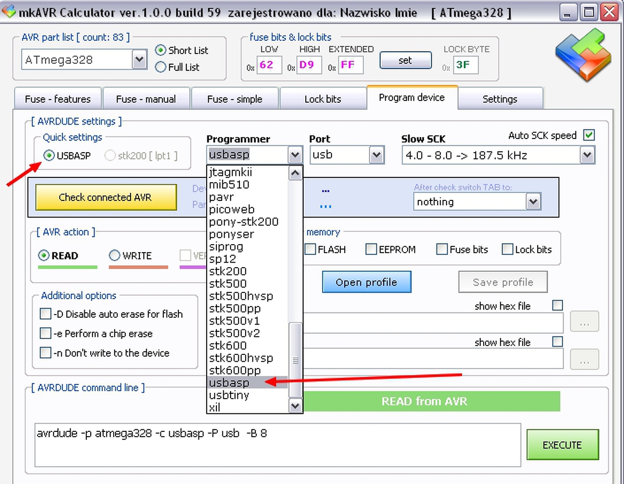

(#) dara válasza dara hozzászólására (») Máj 2, 2016 /
Tudnátok ajánlani egy progit az USB ASP égetőmhöz.Arra idöközben rájöttem hogy BASCOMMAL nem fog menni.Az eep nem írja be.Ne keljen már egy égetőt készítenem.A topikot kétszer is át olvastam,de nem találtam a problémámra megoldást.Már két hete tonászom a megoldáson.Help!!!!
(#) Ge Lee válasza dara hozzászólására (») Máj 2, 2016 /
Próbáld ki az MkAvrCalculator-t. Én mint hozzá nem értő, megnéztem és kipróbáltam vagy 5-6 féle programot, ez volt mind közül az egyetlen amin egyrészt valamennyire el is tudtam igazodni, másrészt hajlandó volt felismerni és megírni az LPT porton keresztül az AVR-emet.

(#) Ge Lee válasza dara hozzászólására (») Máj 3, 2016 /
Muszáj neki.
(#) dara válasza Ge Lee hozzászólására (») Máj 3, 2016 /
Most nézek nagyot,ez melyik program?
Szerintem oda van írva a fejlécébe, meg tegnap már egyszer leírtam...
