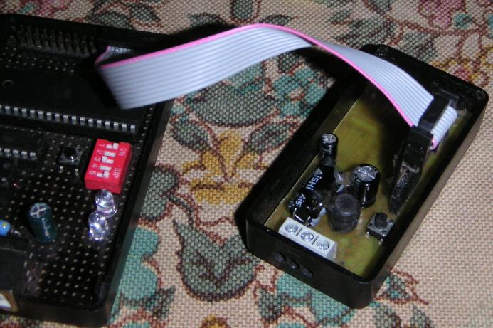

(#) zombee válasza blackdog hozzászólására (») Aug 4, 2012 /
ISP6/10 már leírták előttem. Eltérni ettől - szerintem - abszolút nem szívás, ha magadnak készítesz akkor
azt használsz amit akarsz és ehhez senkinek semmi beleszólása nincs. A vezetékhossz az ISP freki
függvénye, pl. 1MHz fölött én még ISP-10-et sem szívesen huzigálnék ki még negyed méterre sem!
Emlékezni rá? Az ISP6/10 is elfelejthető.
Egy 1-soros érintkezősor könnyebben NYÁK-olható, forrasztható, és nem utolsósorban olcsóbb is.
A kisebb áramköreimnél az alábbi kiosztást használom 1-soros érintkezőkkel:
MOSI-MISO-SCK-RESET-VCC-GND
Ha már láttál ATMega16-ot, talán ismerős lesz a cucc mert erre illeszkedik, de más áramkörökhöz is jó lehet.
A programozóra építettem olyan adaptert ami ISP-10 - ről alakítja át 6-os tűsorrá a fent leírt sorrendben.
Ilyen adaptert csak egyszer kell építened, nem nagy cucc, percek alatt megvan...
Ha az adaptered egy kis darab panel(és nem kábel) akkor odáig vezetheted ISP-10-en is.
Csatolok két képet, a Knight Rider vezérlőm "interfésze" látható az ISP átalakítóval...
Munkahelyemen PIC-eket is kell programozni ezerszám, van 10 féle termék, nagy részüknél
1 sorban van az a bizonyos 5 érintkező, de egyik sem illeszkedik a PicKit2-höz, sőt, egymástól is különböznek!
Pedig ipari áramkörökről van szó, mégis a tervező szájíze szerinti átalakító adapter kell az összeshez...
