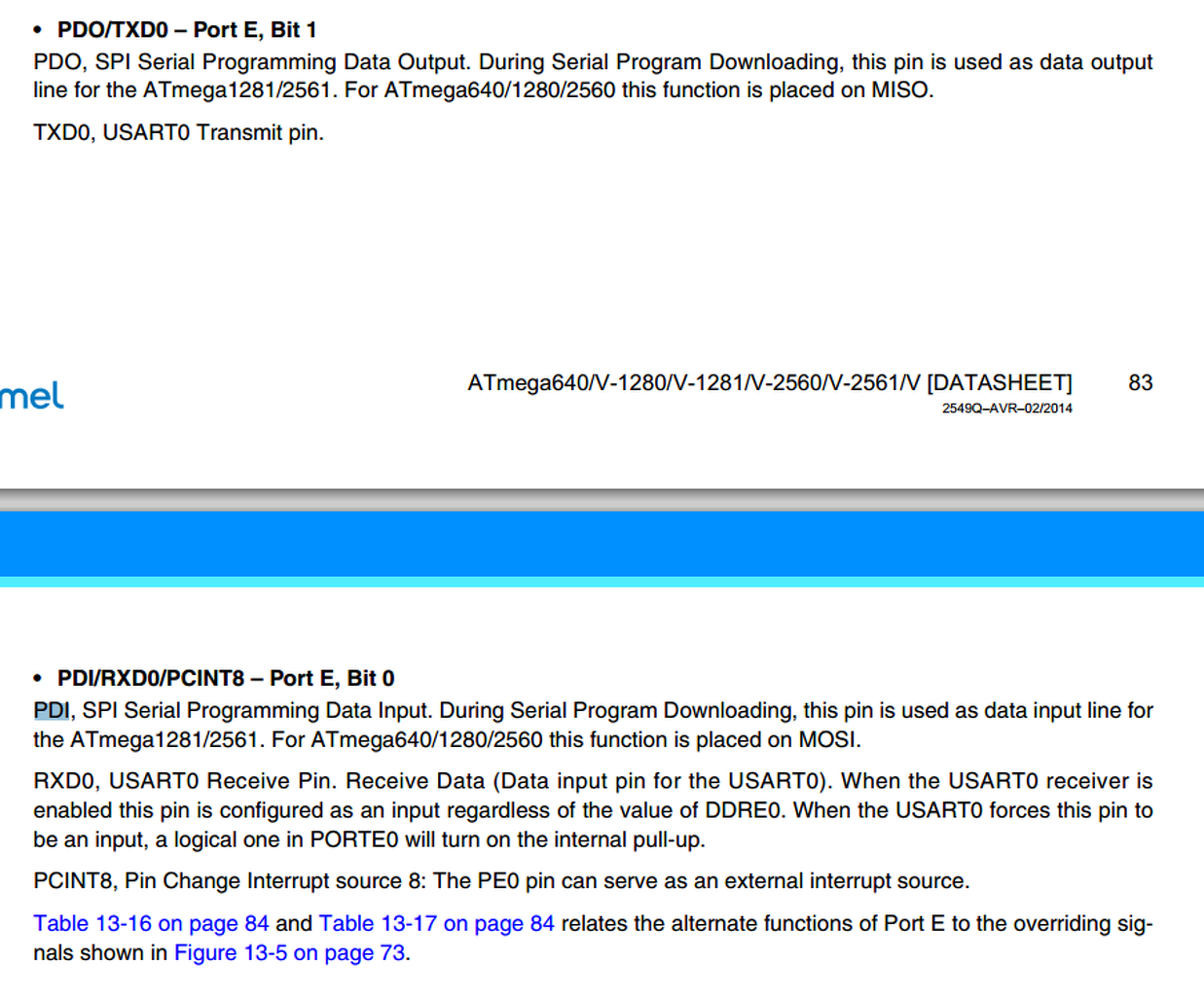

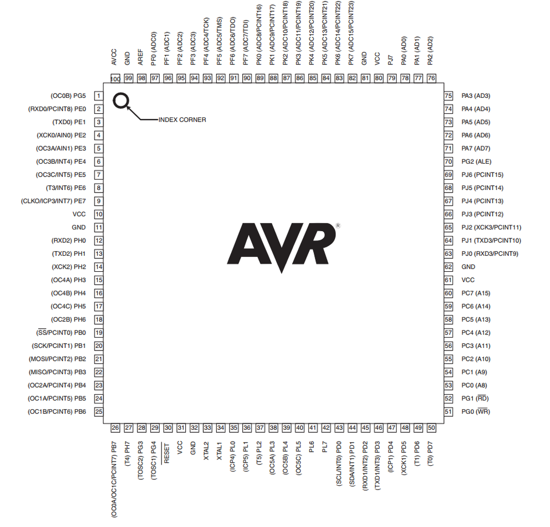

(#) attti hozzászólása Jan 17, 2015 /
Egy Atmega1280 AVR-t hogyan kell ISP-n keresztül programozni, ha teljesen szűz AVR-ről van szó, mert a programozó nem ismeri fel. A programozó tuti jó, mivel lepróbáltam egy Arduino Leonárdóval is, azzal tökéletesen működött.
A programozón(Bővebben: Link) kiválasztottam a 6 pines csatlakozót, amit úgy kötöttem be, hogy:
Programozó -> AVR
MISO -> PB3 - 22 láb
SCK -> PB1 - 20 láb
RESET -> 30-as láb
MOSI -> PB2 - 21 láb
VCC -> 10 láb
GND -> 11 láb

(#) dokidoki válasza attti hozzászólására (») Jan 18, 2015 /
A port E - n keresd a PDI - PDO lábakat, az adatlapja írja, hogy az a programing interface...
Az órajel maradt a PB1 - SCK ... adatlap 301 oldala, bár ez lehet adatlapfüggő.
A hozzászólás módosítva: Jan 18, 2015
(#) dokidoki válasza dokidoki hozzászólására (») Jan 18, 2015 /
Izé, ezt lehet hogy elnéztem. Mert nem láttam a típus végén a 0-t. Így én a 128 típusra igaz amit írtam. ( 1280-adatlapja 350 oldal. szerint nem mindegy tqfp100 vagy tqfp64 a tokozás, mert e szerint módosul a programozó lábak helye)

(#) attti válasza dokidoki hozzászólására (») Jan 18, 2015 /
Igen a tokozás szerint változik a lábkiosztás és ezt az infót elfelejtettem leírni. Az én AVR-em TQFP100-as tokozású.
(#) zombee válasza attti hozzászólására (») Jan 18, 2015 /
Lényeg, hogy ha van PDI és PDO akkor a MOSI és MISO programozóérintkezőket oda kell kötni...
(#) attti válasza zombee hozzászólására (») Jan 19, 2015 /
Én, hogy őszinte legyek nem látok ilyen lábakat.
A hozzászólás módosítva: Jan 19, 2015
(#) dokidoki válasza attti hozzászólására (») Jan 19, 2015 /
Helló. Ez esetben (TQFP100) akkor a rendelkezésemre álló adatlap szerint a PORT B -n található, és a nevük a hagyományos: MISO - MOSI - SCK egymás mellet. De emlékeim szerint ezekre mondtad, hogy nem megy onnan a programozás. Feljebb betett képed a tokozásról ezért nem írja, írhatja mert akkor becsapna. Az adatlap a mérvadó: doc2549 350.oldala. De az általad betett szövegrészletből is kiderül a lényeg, csak tokozástól függően máshol és más néven kell keresni.
(#) dokidoki válasza dokidoki hozzászólására (») Jan 19, 2015 /
Már nem bírtam szerkeszteni:
Most látom, hogy az általad használt adatlap 2014 -es, az enyém 2012. Így nem biztos, hogy az oldalszám ez esetben stimmelni fog. De a lényegen ez nem változtat, ott ahol írják PDI -PDO-t ott az a programozó lábak, mert ez a nevük. Ahol nem, ott vissza van mappel-ve MOSI -MISO-ra. (kár hogy így megkeverték, biztos van rá nyomós okuk, de ez van)
A most meglévő infók alapján (ATmega1280 tqfp100) nálad a PB1 - PB2 - PB3 a szükséges lábak, hagyományos nevekkel. (más típus és tok esetén már máshol van).
