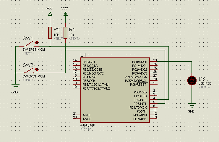

(#) puli122 hozzászólása Máj 6, 2010 /
Ennek továbbgondolására írtam egy stopperórát lcd-re.
Int0-on van egy gomb amivel megállítani meg elindítani lehet, int1-en meg amivel lenullázni.
Azthiszem maradt benne hiba, nem nagyon teszteltem, de működik az biztos, és az elv megértéséhez elég.

(#) elektromos válasza puli122 hozzászólására (») Máj 11, 2010 /
Gifr = 64
Ez mire való, és mit csinál a programban? Ha lehetne, kommentezhetnéd a sorokat, ha nem nagy kérés. Úgy könnyebb megérteni szegény halandóknak.
(#) gabi20 válasza elektromos hozzászólására (») Máj 11, 2010 /
Lehet hogy hülyeséget írok, de van egy GIFR nevű regiszter az AVR - ben (General Interrupt Flag Register). Az INT0 és INT1 megszakítások jelzőbitjei találhatóak itt. Szerintem azzal az utasítással egy konstans van beírva ebbe a regiszterbe.
(#) puli122 válasza elektromos hozzászólására (») Máj 11, 2010 /
Amikor elkezdtem ide föltenni a mintaprogramokat még fölkommenteztem, de sajnos a forummotor eléggé furán értelmezi a kommentet, és belekeveri a programba, így csak átláthatatlanabb lesz tőle. Megoldás ha fölteszem külön a .bas-t is és abba írom a kommentet. Legközelebb így lesz.
GIFR: Általános MegszakításJelző Regiszter (General Interrupt Flag Register)
A Gifr regiszter nyolc bitet tartalmaz, ahol a hatodik és a hetedik van fenntartva az Int0 illetve az Int1 számára.
Amikor a kontrollerünk egy megszakításrutinban dolgozik, tiltva van a az újabb megszakítás. De ez jelzésre kerül ezen a bizonyos két jelzőbiten. A megszakítások bejegyzései alaphelyzetben nulla állapotban vannak a Gifr regiszterben. Viszont a gombunk prellegése miatt több megszakítás is érkezhet egy megnyomásra. Ez egyböl nem hajtódik végre csak eltárolódik. Mikor viszatérünk a főprogramba ( return ) egyböl végrehajtódik az eltárolt megszakítás, így kétszer történek meg, az egy helyett.
Amit meg kell tennünk, hogy a problémát orvosoljuk, az hogy a kérdéses bitet a Gifr regiszterben 1-re állítjuk mielőtt a Return utasítással visszatérnénk a főprogramba. Ezzel a módszerrel, ha a program visszatér a normál futási mederbe - a megelőző (régebbi) megszakítások kitörlődnek.
www.avr.tavir.hu
