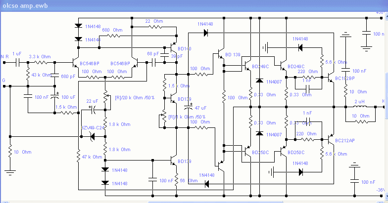

(#) KD mester hozzászólása Máj 27, 2007 /
A kimeneti zobel tag 10Ohm, helyett 470Ohm. Ez egy óriási hiba. Rakjál bele 10Ohm-ot!!!!!!!!!!!!!!!!!!!!!!!
Nagyon hulladék kapcsolás. Sok ilyennel volt dolgom és szerintem ez a végfok egy határ....
sixtek véleménye is meg volt erről a terminálon:
[quote="sixtek"]Hat igen. Az a Horvath Peter fele erosito az egyik legnagyobb vicc.
Kb. 10 dolgot csuklobol fel tudnank hozni, ahol sz*rul van meretezve... 8)
Az egy dolog hogy a szerzo nem tud vegfokot tervezni, de hogy alapfoku matematikai ismeretei sincsenek, az szegyen...
Egyebkent az RF jellegű írásai nagyon jók! Kár, hogy ott is próbálkozott (hangfreki), ahol nincsen szakértelme.
Nagyrészt a hasonló vicc-jellegű kapcsolások miatt utáltam mindig a Rádiótechnikát (meg a HE-t). Urbán féle Quad405, Sipos-féle X Wattos erősítők, stb... Nevetségesek.
Még anno a 60-as években a csövi korszakban jók voltak. Pl. Rózsa Sándor cikkei. Ő tervezte a Beagokat is, pl. a legendas 057-est, az APX100-at, stb...[/quote]
Azt hiszem, egyetértek vele!

Hát működni működik. Csak hogyan működik az a nem mindegy. A BC 182-re 45V Uce-t garantálnak. Ettől függetlenül 99%-az esély rá, hogy elviseli az 50V-ot.
De sza..rul van méretezve.
A bd249-250 is pont 100V-os, de a hamisak ennyit sem bírnak. Disszipációra nevetségesen alul van méretezve. A teljesítménye sem 100W 4Ohm-ra, hanem a tápfesz miatt simán 200W, persze csak arra a rövid időre, míg meg nem döglik. A munkapont beállító trimmer pillanatnyi szakadása, kontakthibája miatt a végfokozat két emitterkövetője azonnal egymásra nyit és rögtön porrá ég az erősítő. Ha ez a trimmer a bázis-emitter között lenne elhelyezve, ez soha nem következhetne be. Mocsok rossz a tranziens viselkedése/qrva alacsony a jelemelkedési sebessége mert nagyon alacsony áramról működik a differősítője és ezért kevés vezérlőáramot képes a marha nagy miller kapacitás meghajtására biztosítani. Ezért nagyon alacsony a nagjelű sávszélessége, már 16Khz-es jellel sem lehet kivezérelni, mert elkezd háromszögjelet csinálni belőle. Marha könnyen fellép benne a TIM.
Az emitterellenállások szükségtelenül nagy értékűek, csak a maradékfeszülséget növelik, amitől csökken a kimeneti teljesítmény és romlik az erősítő hatásfoka.
Az 56Ohm-os ellenállás 0.125W-os is túlméretezett arra a max 0,03W disszipációra, de belerak 2W-osat az ökör tervező! Ezekből végleg bebizonyosodik az abszolút ésszerűtlen tervezés. Mindezek ellenére persze hogy működik, mint egy Trabant. Egy Porsche is működik, csak az nem hagy ott az út közepén.
"tökéletes hangja van"
(Ezen a kijelentésen lepődtem meg a legjobban.)
Annak igen, aki még nem hallott jobbat, ill. a sokol rádióhoz képest.
Nekem már több példányt is volt alkalmam hallgatni, bemérni és összehasonlítani az én erősítőimmel. Köszönöm, nem kérek a tökéletes hangjából.
Az egyik legrosszabb hangú erősítőként tartom számon, amit valaha hallottam. Persze ez az én véleményem. Akinek van rá gusztusa és úgy érzi, hogy ez a high-end csúcsa, az hallgasson ilyet.
(#) KD mester hozzászólása Jún 2, 2007 /
Itt egy nagy teljesítményű végfok rajza. A hozzá való körítést nem szeretném begépelni mégegyszer, ezért csak idézek egy másik fórumról:
"Három párhuzamos végtranyóval is megcsinálhatod, vagy akár többel is. Két pár végtranyóval 8 Ohm-ra való, de még éppen elhajtja a 4 Ohm-ot is. Három párhuzamos tranyóval már kihajtja simán a 4 Ohm-os, "makacsabb" hangfalakat is, de szerintem jó a 2pár végtranyó is.
Ha nem szereted a TO3 tokot, akkor használhatod az MJL21193-MJL21194-et is végtranyónak, de ezek kicsit drágábbak. Az erősítő rövidzárvédett.
A 47pF és a 100pF legalább 160V-os legyen (tehát akármilyen kerámia kondi nem jó), a 100nF-os kondik pedig 100V-osak minimum!
A BAV 21 dióda olyasmi, mint az 1N4148, csak 200V-ot tud. Hasonlóval kihelyettesíthető.
Élesztésnél a tápfeszágakba rakjál egy-egy 10 Ohm-os ellenállatot! Ha ezeken keresztül kapja az erősítő a tápfeszt élesztésnél és valamit elszúrsz, akkor csak ezek fognak porráégni az erősítő helyett. Normális működés esetén ezek nem melegedhetnek élesztésnél! Ha füstölnek, akkor elrontottál valamit. Az 1K-s nyugalmi áram beállító trimmer 1K-s értékű legyen beültetésnél a két kivezetése között a (középső és az egyik lába közösítve van). Ennek az értékét közelítsd a nullához beállításnál, de soha ne legyen végállásban, tehát 0 Ohm értékű! A nyugalmi áram tranyónként olyan 30-50mA legyen. A 0,27
Ohm-os emitter ellenállásokon mérve kb 8-13mV-ot állíts be.
A 220 Ohm-os trimmerrel nullázd az offsetet ! :!:
Ha mindezekkel kész vagy, akkor kiveheted a 10 Ohm-okat. Ja és az MJE340-350-re rakni kell kisebb alumínium hűtőfület-bordát! Lomexben 30Ft egy ilyen.
Ha van bármiféle kérdésed a végfokkal kapcsolatban, akkor kérdezhetsz. A másik két rajznál már nehezebb elérni a tervezőjét."

(#) levi18 válasza KD mester hozzászólására (») Jún 2, 2007 /
Ezt a kapcsit már én is megépítettem kb. 4 éve, de felfedeztem valamit a megépítéskor, csatoltam is a képeket. Egyébkent, nekem eltértek a végtranyók bétái és szörnyü hangot adott. Lecseréltem megegyező bétájúakra, ekkor már normálisabb hangot adott, de kis hangerön még mindig csapnivaló volt.
