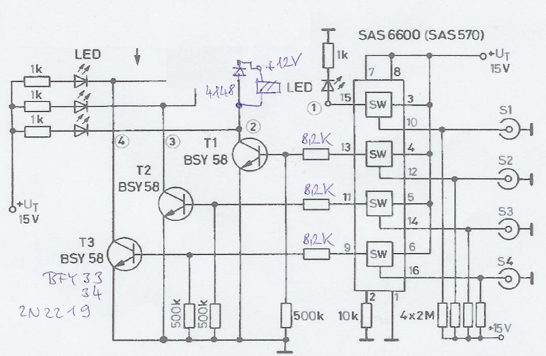

(#) Árpy válasza Albert-M hozzászólására (») Szept 13, 2007 /
Helló!
Ez a SAS560 (SAS6600) egy érintésvezérlésű bemenetválasztó, ami meg van fűszerezve két analóg ic-vel (hogy sztereón kapcsoljon)
Én is készülök elkészíteni egyet, de azt relével, nem CD4016-os IC-vel. Már sikerült a kapcsolást összehozni, már csak nyákot kell hozzá készítenem. Ha érdekel, akkor feltehetem a kapcsrajzot a relés verzióhoz. Azért gondoltam relével készíteni, mert akkor nincs még egy IC, ami még plusszba beleszólhat hangba.

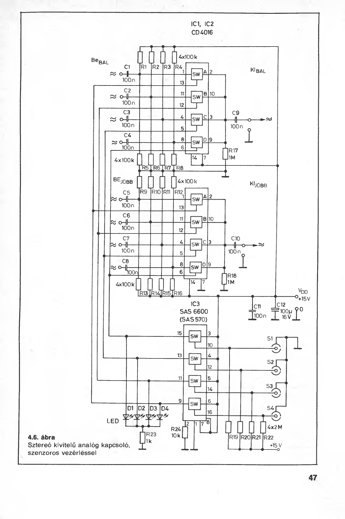

(#) Albert-M válasza Árpy hozzászólására (») Szept 23, 2007 /
hy. megcsinaltam a bemenet valasztot es nem vagyok elszalva tole szoval tele van problemaval a sas560 al semmi gond nincs de a cd4016 az sehogy sem mukodik

(#) Albert-M válasza Árpy hozzászólására (») Szept 24, 2007 /
nos a cd4016 os ic vel volt egy kis gond nem igazan akart ugy kapcsolni mint ahogy kene , de vegul sikerult kikuszobolni a problemat a kapcsolasi rajz 2 hozza szolassal feljebb van , es itt a kijavitott valtozat ami tokeletesen mukodik!

(#) szabi83 válasza Árpy hozzászólására (») Szept 24, 2007 /
4066 +-5v táppal?
(#) bbatka válasza szabi83 hozzászólására (») Szept 24, 2007 /
Ja én is ezt javasoltam, de aztán megnéztem jobban a kapcsolást, a hozzászólásom meg kitöröltem.
Feszültségosztóval meg van emelve a bemenet.
(#) szabi83 válasza bbatka hozzászólására (») Szept 24, 2007 /
4016-nál picit jobb a 4066?
„hang minőség”
:miaz:
Ja a 4066 valóban jobb. Én a szimetrikus tápra mondtam.

(#) bbatka válasza Árpy hozzászólására (») Szept 24, 2007 /
Én is inkább a relére szavazok (reed), de jóval drágább.
(#) Árpy válasza bbatka hozzászólására (») Szept 24, 2007 /
Én ilyen fajta relével akarom majd megoldani a bemenetválasztót: Link
Mi a véleményetek róla?
Arpy
Jó lesz. Az ára is kedvező.
(#) bbatka válasza bbatka hozzászólására (») Szept 24, 2007 /
Lehet hogy a SAS IC már nem tud ekkora áramot, azért erre oda kell figyelni. Néhány BC548-at még be kell tenni a Relé meg a SAS IC közé.
Igen, be is akarnék rakni egy tranyót minden csatornához. Mindjárt bescannelem, hogy faterom segítségével hogy gondoltuk: (melléklet)
Már a relék megvannak... már csak össze kellene rakni. Csak még más dolgokon dolgozok.
Más tranyós is megfelel, nem? Csak az a lényeg, hogy PNP tranyó legyen, nem?
Arpy
szia , nem romlik a minoseg , es nem volt mas kapcsolasi rajz sem , egy kicsit kiserleteztem ,
