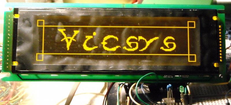

A CCS-forumon levo driverbe nem tudod valahogy beilleszteni a generalt C-t? Meg sajnos nem volt szerencsem ilyen kijelzohoz, igy csak atolvasni tudom (esetleg szimulalni), kiprobalni nem. De a CCS forumban levo pelda alapjan probald meg a generalt abrat felhasznalni. Szerintem menni fog.
Persze, azt próbáltam. KS vezérlővel működik is, de itt nem.
A másik kérdésem az lett volna, hogy hogyan tudok nagyobb karaktereket használni? Erre sajnos nincs függvény.
Generalsz pontokbol nagyobb karaktereket, es grafikusan rakod ki. Tehat mintha kepet raknal ki. Meg szebb karaktereket is csinalhatsz. Pl valami kepszerkesztoben berakod a TTF karaktereket, majd a BMP-t atteszed C formara. Mar lehet is kiirni a kepernore. Mondjuk jo kis munka, es eszi is a memoriat, de nem 16F84-be kell irni, hanem valami meretesebb uC-be.

Egyenlőre csak a minta alapján tudok 8x11-es grafikus képet kirakni. Ötlet?
Most igy hirtelen nem sok, jobban bele kellene melyedni, de most nincs tobb idom. Probald meg amit irtam. Vesezd ki a driver fvenyeit, es hatha rajossz a megoldasra.

Ezt lesd meg. Fontot konvertal C stringge.
Úgy néz ki, összejött! Köszi!
Szep. De legalabb aruld el a megoldast!
Roppant egyszerű! Letöltöttem a "Bitmap2LCD Basic" programot és úgy konfigoltam, hogy hasonló bittérképet kreáljon mint a példa. Ezután kreáltam betűket és létrehoztam 1-1 tömböt nekik. Valahogy így néz ki:
Majd a programban:
Itt az első 2 szám a pozíció, az utolsó kettő pedig a kreált kép mérete. Remélem érthető...?
