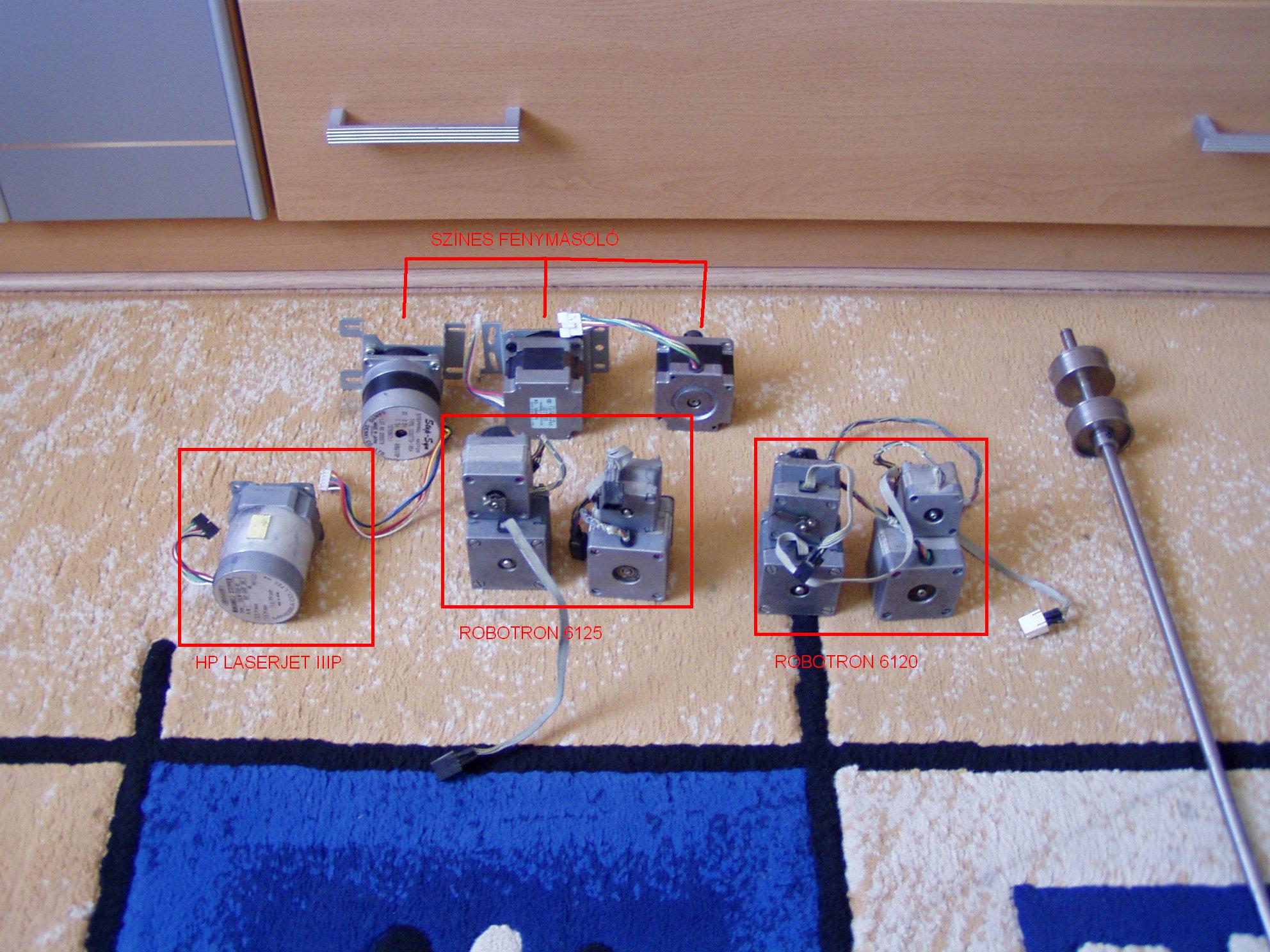

Nem tudom többször elmondani neked azt, hogy ne vegyél új dolgokat, mert nem érted meg. Én tegnap vettem léptetőmotort. 500ft/db-ért. FélNm-es. Mi a bajod azzal, hogy ki kell fogni a jó vásárokat? Vadászni kell! Ugyanezt csinálod az akciós sörért, kenyérért is! Hamarosan karácsony, mindenki vadászatra indul a plázákban. Ez az élet célja. Ha azt akarod, hogy kiszolgáljanak, akkor menj egy profi üzletbe. Érdekesség: Z-orsó ügyében felhívtam egy céget, 2 hét múlva küldték az ajánlatukat: 300ezer ft-ért adtak volna egy 30cm-es Z-orsót. Tovább vadásztam... Ha neked így jobb, akkor a kis alugépem is milliókba került. Mert meg kellett venni hozzá egy szobabútorgarnitúrát, amit szétbonthattunk hozzá, fiókokat, amiről a sint leszedtük. 23 évig kajáltatnia kellett anyámnak engem, hogy meg tudjam alkotni. BKV bérlet kellett, hogy el tudjam hozni az alkatrészeket, szennyvíztisztítás, hogy közben ne haljak szomjan... Mit felejtettem ki még? A távolról vásárolt dolgokhoz hozzájárult egy postaköltség is. Elgörbítettem egy csavarhúzót is közben. Egy csavarnak elnyaltam a fejét. Írjak még ilyeneket? Mert még rengeteg költség van. PC-t sem számoltam bele, amiről megy a cnc program. Azt is vadásztam! Nem kicsit! Cserébe 10ezer ft-ért kaptam egy fullos pc-t vaterán, amihez mindent adtak, még az egéralátétet is. Nyugodtan számold bele a dadát is, akit azért kellett hívni, mert a műhelyben voltál. ilyen az élet! Fogadd el, hogy nekem sikerült. És fogadd el, hogy nem értesz hozzá még! Rugós előfeszítéssel nem sikerült kottymentesítened. Tudnék jelzőket mondani erre. Lehet hogy csak sérült menetesszárat vettél. Vegyél újat, hátha megoldja a gondot... 50ft-ért már lehet kapni M8-asat méterre. Hogy hol? Vadásszál! Solymáron. És szerintem is kicsit vegyél vissza, mert én úgy érzem, hogy nincs túl sok barátod, akihez segítségért tudnál fordulni. Talán a modorod miatt? Az élet így nehéz! Tapasztaltam. Jó vadászatot! ![]()
Ezzel én is így vagyok nem kell elkapkodni a vásárlást. Vettem már három robotron írógépet, abból vannak a motorok. Meg a vaterán régi hp printereket brutál motorral. Rossz színes fénymásoloót csak a motor miatt és eddig csak 2-3 ezer forint volt minden. Mindegyikben volt Táp opto kapu csatlakozók. Nálam inkább a Mehanika kialakításán bukik meg a dolog, mert hiába van hobbi eszterga padom, gyári csilli villi, nincs hozzá síktárcsa, hogy egyes alkatrészeket ki tudjak marni vele. Amiket persze aluminiumból szeretnék kiönteni, amihez persze kellene egy kis hevítő, mert ugye aluminiumom az természetesen már van itthon vagy másfél tonna( 1500kg )! de nem tudok velem mit kezdeni
Melyik típusú Robotront építették léptetőmotorral?
Áttúrtam párat, de csak a 230V-os asszinkron motort találtam benne.

A 6xxx sorozatot építették léptető motorral 6125, 6130, 6120, 6001, kettő nagy léptető motor van benne, egy a kocsit egy meg a papírt tekeri, egy kicsi meg a betü margarétát forgatja.
Motorok különböző gépekből. Emellett rengeteg fogaskerék, tengelykapcsoló stb. Az asszony nem engedte be a többit, hogy lefotózzam
