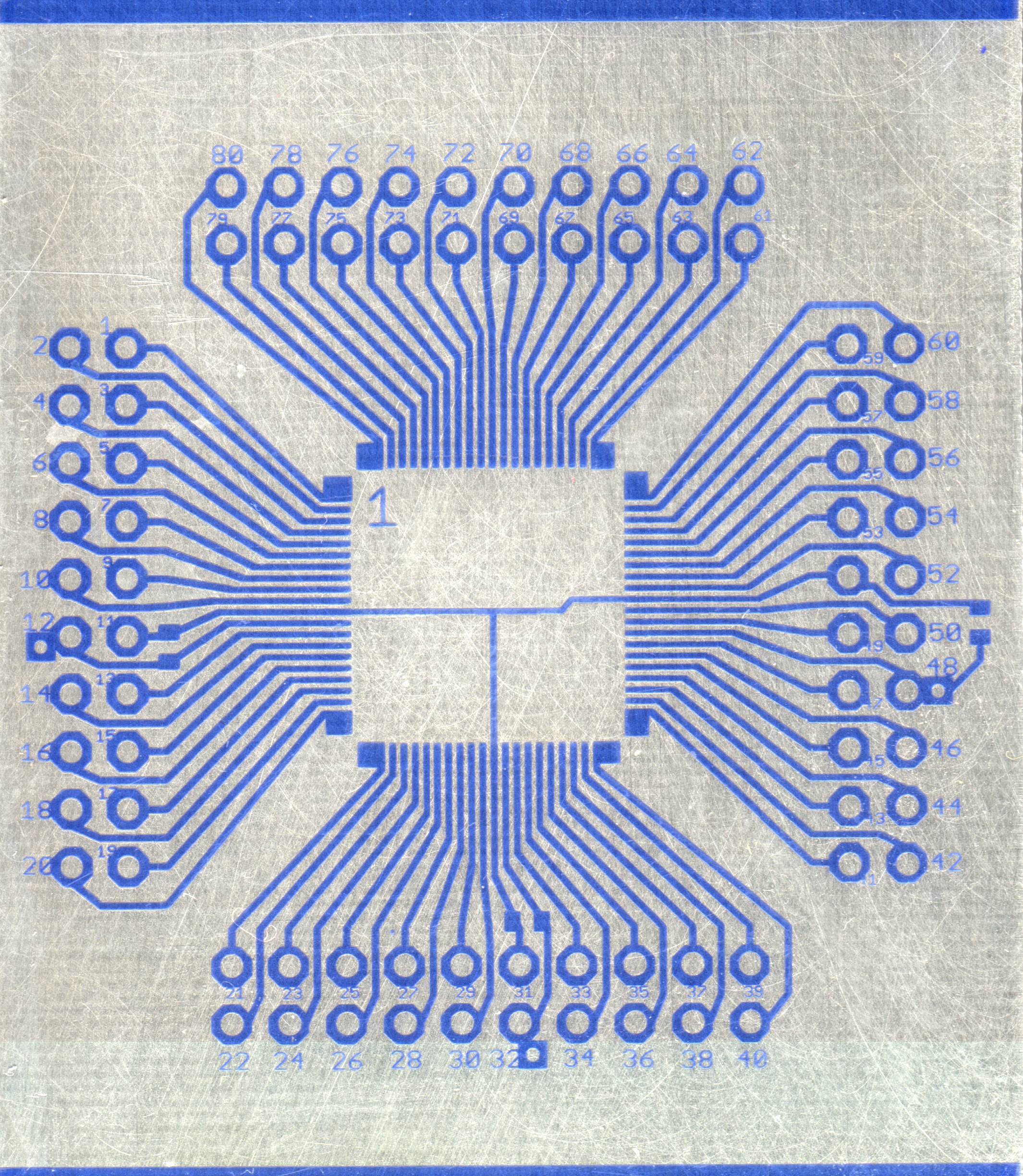

Ezt mondtam, hogy elcsúszott de legalább egyenletesen
Egyébként ilyen felfóliázva maratás előtt. Viszont ha kifúrom akkor teliforrszemes maszk kell majd.
