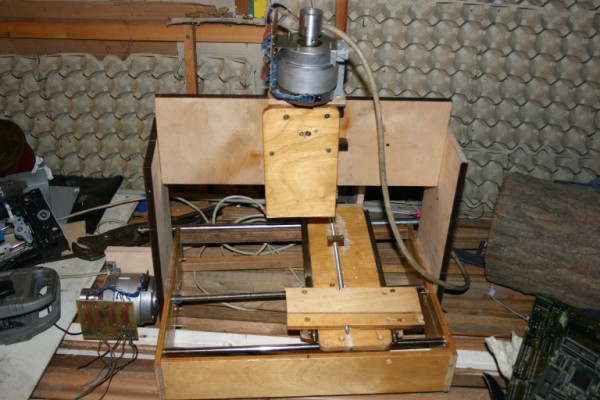

(#) mezpal hozzászólása Jún 6, 2009 /
Tiszteletem!!
Némi segítségre lenne szükségem.Van nekem 1 mocim aminek 8 kivezetése van 4tekercsel,10ohm/tekercs, 12x10cm amotor a tengely 8mm.Az érdekelne kb mennyi lehet a nyomatéka és hány vattosak.A másik probléma hogy a vezérlőm a másodpercenkénti 10-15 léptetésnél ha gyorsabban halytom kihagy sípol.A logika a fetektől optóval van leválasztva,de a táp az közös,lehet ez a baja??
(#) pako válasza mezpal hozzászólására (») Jún 6, 2009 /
Az az érdekes, hogy annak a 15 step/sec-nek a kétszerese is csak 30 Hz, ami közel sincs a sípoláshoz, inkább csak kattogás lenne. Mivel vezéreled a motort? Ha Mach3-al, akkor a Config / Motor Tuning menüben lehet beállítani a sebességét. Le kell mérni, hogy 1 mm hány lépésből áll, és ez alapján lehet kikísérletezni a max sebességét a motornak.
(#) mezpal válasza pako hozzászólására (») Jún 6, 2009 /
Szerintem nem progi hiba hanem a vezérlőre gyanakszom(2 ttl optó és 4 irf520 fet)
,mert sima port meghajtó progival(futöfény)
aminek tudom változtatni a kimeneti frekit azzal is próbálom.kis léptetéseknél jó,de ahogy emelem a step jel sebességét akkor csinálja ezt,hogy 1 biz freki fölött elöször forog aztán ahogy növelem a frekit,először lépéshiba aztán rángás,majd pedig áll és sípol
Ha nem melegszik a motor, esetleg megpróbálhatod emelni a tápfeszt.
Az IRF520-nak mennyi gate feszültséget adsz? Adatlap szerint 4.5-5V között csak 3-4 A-t enged át, 8V-nál viszont már 17-et.
szerintema baj eddig az volot hogy az egész 1 tápon volt és a motorrol visszajövö indukciós fessz (nincs dioda rajt)lökdösi a feteket vagy a ttl-eket.mit gondolsz róla??
(#) bladika válasza mezpal hozzászólására (») Jún 6, 2009 /
Az IRF520 ban alap benne vannak a védődiódák szóval az nem lehet gond!
Egyébiránt szerintem valahol 1Nm körül lehetnek a mocik, de így ez erős saccolás!
Gondolom unipoláriasn hajtod! És, hogy forgatod? Úgy értem, hogy mondtad, hogy bizonyos freki feltt csak sípol! De ugye a kezdő freki az mindig ugyanaz és folyamatosan emeled? Mármint nem megküldöd rögtön, hanem gyorsítod a motort!
Biztos nem a közös táp a baj, és az a dióda ott van, csak nem látod. Nézd meg a FET adatlapját, 1. oldalon az Internal Schematic Diagramot. Tudod az a jó a FET-ekben, hogy még az is bennük van.
(#) mezpal válasza bladika hozzászólására (») Jún 6, 2009 /
nem küldöm meg a frekit.folyamatosan állítható.fokozat nélkül 1hz tüől kb 100hz ig.szépen lassan emelem.a meghalytóm 74191és 74139 ből van 4-es számlállóm utána optóval invertállom a fetek vezérlését
Rakhatnál fel kapcsolási rajzot és egy képet a vezérlőről, hogy hogy van bekötve!
Na megnéztem az irf520n adatlapot igazad volt,de még mindig nem tudom mi lehet a balya.Már nagyon halytanám a gépet ,kész a mechanika és kivagyok tőle.semmi ötlet mi lehet a balya??A valóságban pont invertáltva van a kimenet.(az izzok 1enként kapcsolódnak be)
