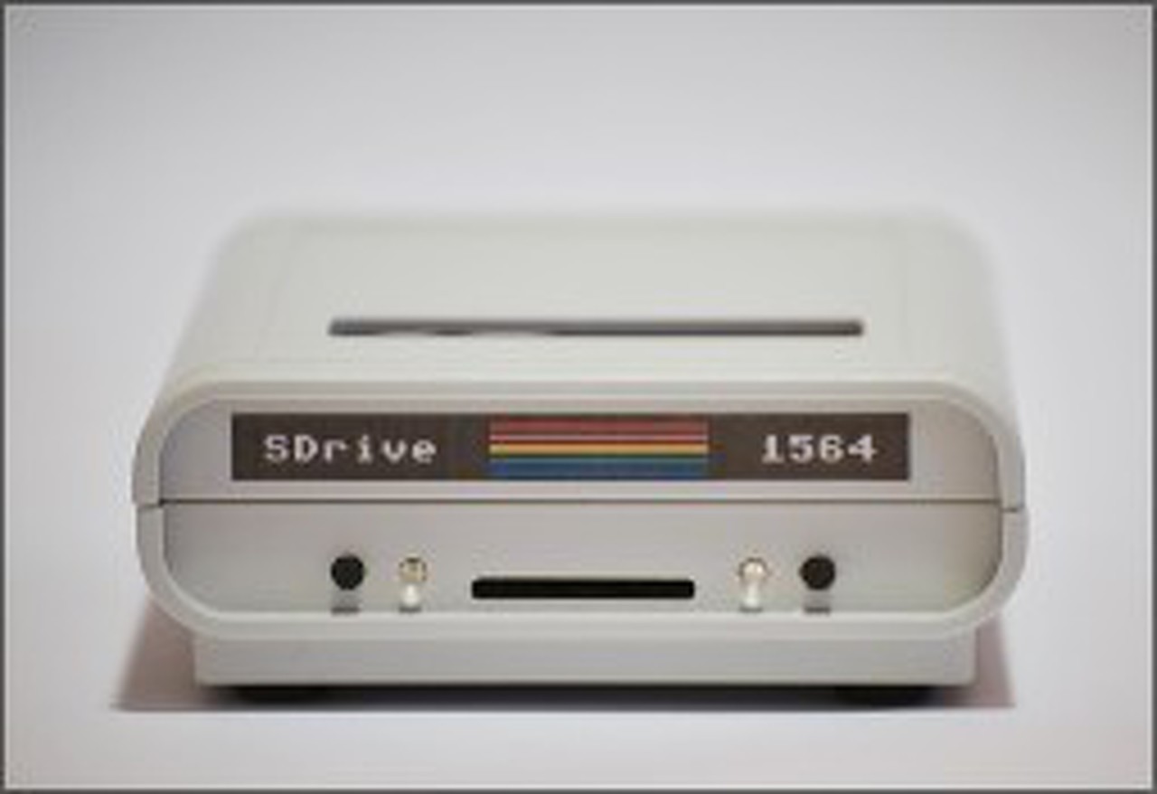

(#) Sanyesz5 hozzászólása Okt 22, 2015 /
Üdvözletem!
A kérdésem a következő, interneten keresgélve lehet venni c64-re floppy emulátort, ami sd kártyát olvas az áruk igen borsos. Létezik e erre leírás valahol, esetleg megoldás mikrovezérlővel?
A segítséget előre is köszönöm!
(#) Hooligan01 válasza Sanyesz5 hozzászólására (») Okt 22, 2015 /
Egy példa: Bővebben: Link és free.
Kb. 2000Ft-ból megépíthető..
